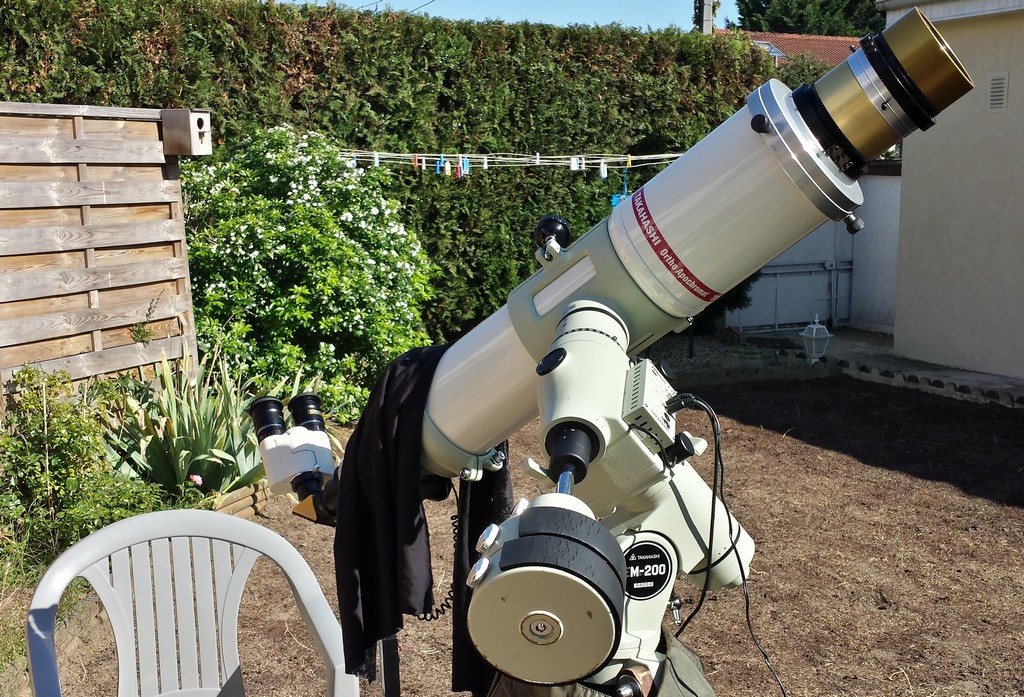

Tout d'abord des images du montage sur la TOA + les 2 SM90 et le BF15 :

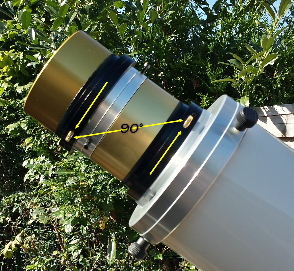

Réglage au départ très problématique à cause du faux Soleil présent dans le champ, puis une idée m'est venue comme ça : monter les 2 Tune-Max à 90° l'un par rapport à l'autre pour pouvoir régler dans les 2 sens.
Bingo ! Plus de faux Soleil et une image magnifique !

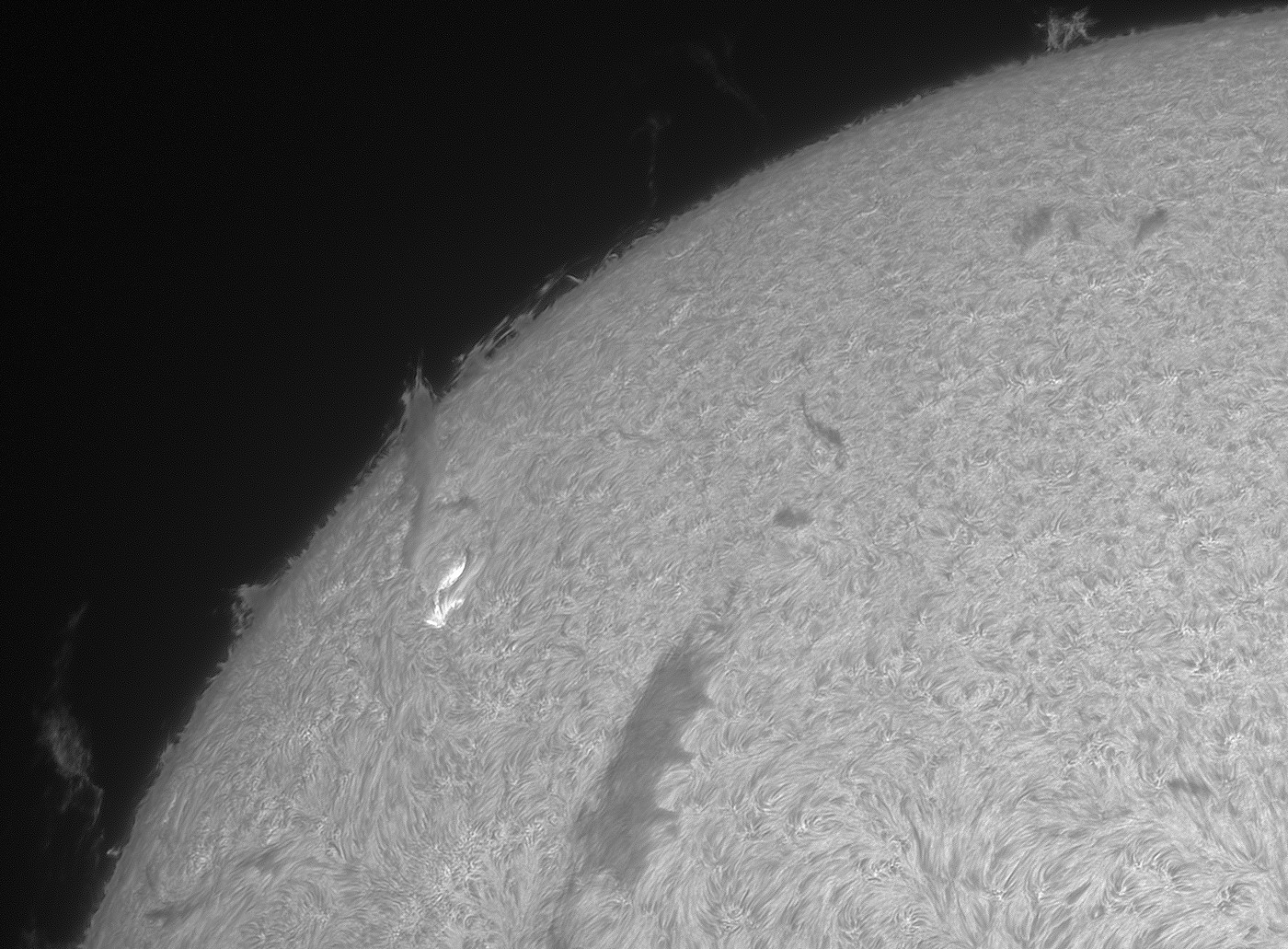

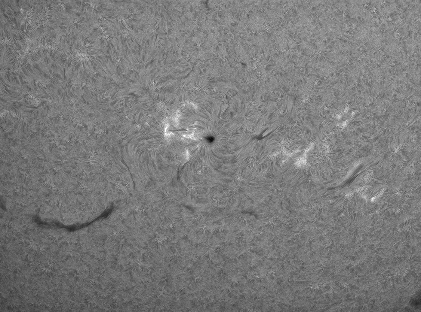

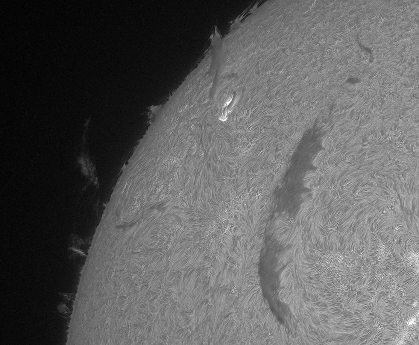

Ensuite des essais avec la Grasshopper3 avec différentes focales. Plus aucune frange visible (d'ailleurs j'ai pas fait de flat là !)
Avec la Barlow Televue 1.8x :

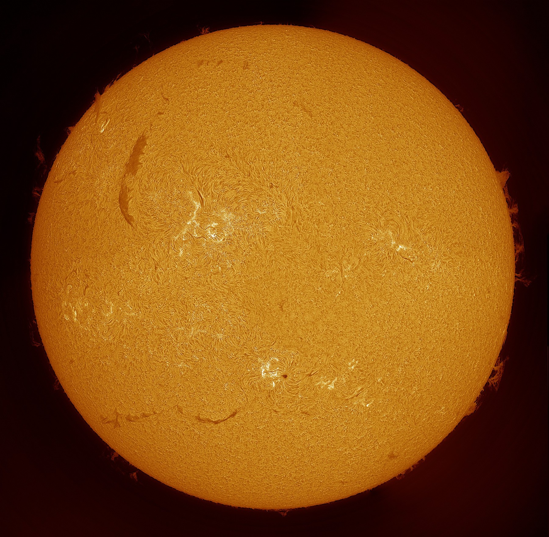

Et un full disc (mosaïque de 4 images) avec le Glasspath Baader 1.7x juste devant la caméra :

Par contre une question technique au sujet de l'orientation des 2 stacks:
- Pour moi il faudrait mettre les 2 molettes de réglage de tilt à l'opposé l'une de l'autre. Comme ça tu peux compenser le premier tilt par le deuxième en sens inverse si besoin. (tu peux repartir à plat avec le deuxième stack et régler le tilt comme avec un simple stack).
Parce ce que à 90° le SM90 du haut est tilté 2 fois à 90°. Donc au final il a un angle de tilt bizarre par rapport au premier SM90. ça me parait compliqué à régler...

Olivier, je te confirme que j'ai essayé tout d'abord ce qui me paraissait le plus logique, à savoir comme toi de les monter à l'opposé... Comme ça c'est impossible de virer le Soleil fantôme. L'avantage de les monter à 90° c'est qu'on agit ainsi dans tous les sens pour virer le soleil fantôme loin du champ.
Fabrice Noël que tu dois connaître m'a dit qu'il montait les siens également à 90° + ou - 3°.

Pour le 90°, je partage ton avis michel, c'est exactement ce qu'un vendeur m'avait dit.
