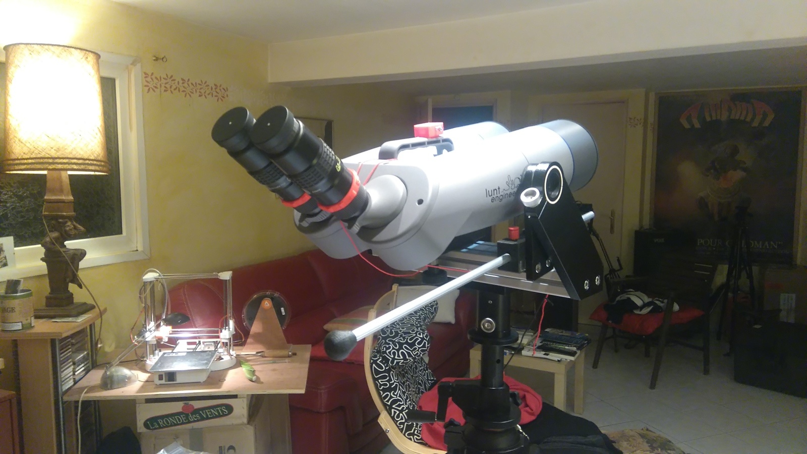

Par contre, qui s'est occupé du choix de la couleur des anneaux de serrage? :mad: z'auraient pu prendre un pvc bleu assorti au filet bleu des objectifs :p:D;).
(En fait, c'est génial :)).
J'avoue... j'adore ce rouge ! :p
Il me fallait au moins ça pour faire le deuil de mes motos (rouges) à crampons.
Là on peut dire que je me suis fait un vrai cadeau, avec toutes les qualités d'un vrai cadeau, y compris une bonne dose de déraison...!

Si quelqu'un veut une paire de bagues de serrage, q'il me contacte par MP, j'en ai déjà imprimé une paire (en noir selon sa demande) pour un astram qui se reconnaîtra et doit penser à m'envoyer son adresse !
Ce petit gadget à 3 sous change vraiment l'ergonomie que je trouvais délicate la nuit dan le jardin.

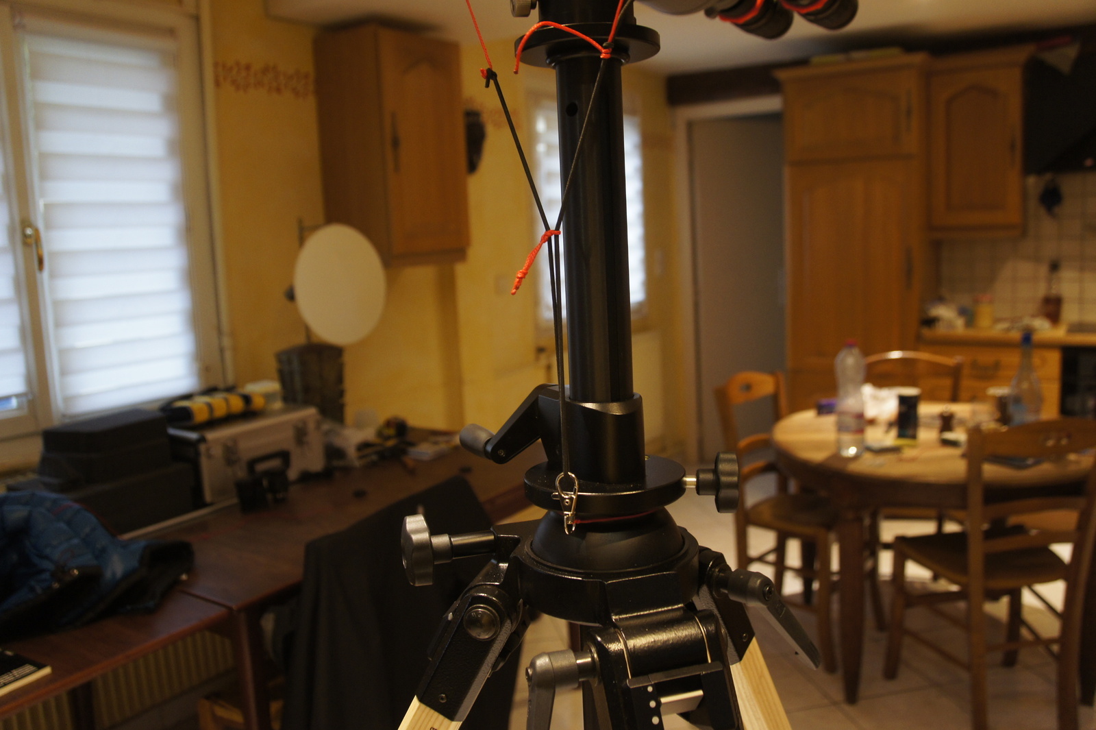

Je viens de passer un moment à chercher le moyen de faire un équilibrage fin des jumelles, facile à régler etc... pas si simple mais ...
En tous cas la pesée de mes oculaires montre qu'avec la série Morphéus et les ES je reste sur une variation de masse de l'ordre de maxi 80g (40 par caillou), c'est encore bien raisonnable.
Le test montre que d'environ alt 10° à alt 80° le serrage limité de la friction suffit à l'équilibre sans gêner la fluidité.
Le ES sont donc bien cohérents avec le reste et c'est ce qui m'importe le plus au fond. C'est d'ailleurs le défaut majeur des 20mm d'origine, il leur faut pas loin de 400 g pour équilibrer comme les morphéus... et, au premier essai, j'ai bien senti la gène de serrer trop fort la friction pour que ça tienne en place: plus de mouvements fluides possibles.
J'ai déjà du mal à bien positionner mes yeux de vieux chnock devant les trous, alors si je dois me battre avec la monture... même pas la peine !
Un petit tuto ici:
Modifié par JMDSomme
Super cette vidéo : la première paire de jumelles à string! :D
Mais ô combien efficace.
Modifié par Fredjel
;) ouais mais... surtout pas trop tendue du string alors ! ;)
Blague dans le coin, je cogitais des trucs compliqués à base de poignée avec contre poids réglables et puis... je me suis dit on va faire simple !
A tester sur le terrain mais ça m'a l'air très cool.
EDIT, amélioration, le string à tension variable...

dans mon cas l'équilibre avant / arrière n'est pas critique, c'est plutôt la répartition des masses qui n'est pas parfaite verticalement. le poids déporté des prismes et des oculaires crée des moments variables (et opposés...) selon l'angle de visée haut / bas Du coup, soit un contrepoids qu'on déplace au fur et à mesure soit ???
Ce qui m'a mis la puce à l'oreille pour la ficelle et l'élastique c'est le fait que l'équilibre horizontal est maintenu avec une position de frein tout à ait agréable (du coup correction utile dans un seul sens, ce qui est plus simple).
Avec des oculaires plus lourds ou plus légers le pb serait sans doute encore différent...

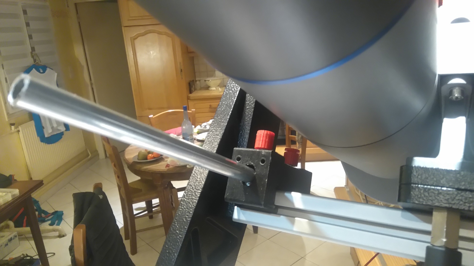

J'ai testé l'élastique: pour être parfait il faut garder une possibilité de réglage: hier, les pieds de la monture enfoncés dans la terre changeaient la hauteur et c'était un poil trop tendu. J'ai ajouté une sorte de chaînette en ficelle avec 5 positions écartées d'1cm environ. Quand la recette sera parfaite je vous donnerais des détails.
Voila qui m'évitera les petites vibrations induites par la colonnette de fixation des juju sur la fourche: on ne touche pus les jumelles pour guider.
Par ailleurs, la position est bien plus confortable et on garde une main libre, le grand bras de levier permet d'attaquer très en douceur les mouvements de suivi.
J'aurais pu faire plus simple mais là, il n'y a aucune opération destructrice sur la fourche, le truc est serré sur les creux du profil et démontable en desserrant les deux vis moletées rouges.
Le petit embout noir, pour éviter de s'éborgner... est imprimé en 3D en PLA semi flex, parfait pour ce genre d'usages. Il me reste à faire un bouchon pour l'autre extrémité du tube.
Ils vont être verts chez Binoptic :D:pou:
Tu as pris un levier droit et je suppose que c'est bien pour toi; sans levier sur ma Manfrotto 502, c'est bien plus dur. Par contre, mon levier plus proche de l'axe central (je n'en ai toujours pas rajouté de deuxième) est angulé ce qui déporte utilement le manche vers l'extérieur ... mais avec la largeur de ta fourche, ceci n'est probablement plus nécessaire.
Oui, la largeur est ok, en tous cas ça me convient comme ça, et si nécessaire je peux facilement modifier certains détails. l'orientation des jumelles devient facile et douce, et ça évite de toucher les oculaires et de refaire sans cesse la map, et ça supprime une partie des vibrations.
Binoptic devrait m'embaucher :be: je cherche toujours à peaufiner le côté pratique des choses, il est rare que j'achète un objet et le laisse exactement tel que livré.....
Je me suis aussi imprimé des rehausses pour les bonnettes des Morphus, beaucoup trop courtes pour moi, je les ai faites hautes sur le 14mm, medium sur le 9, plus courtes sur le 4,5mm.
Pas testé sur le ciel, mais en diurne je cale l'arrête du nez et les sourcils, pile poil à la bonne distance pour ma vue. ;)
