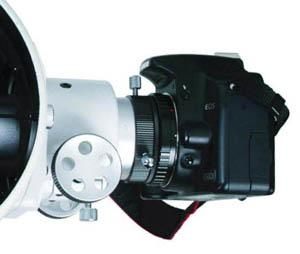

Le problème est que mon correcteur de champ est actuellement sur le montage 2 pouces de mon 150/750 :
Montage :
Le PO de mon 200/1000 est du même type que celui qui est sur la photo, mais le diamètre est de 2 pouces 1/4. Voilà le souci.

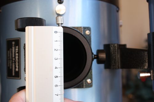

Tu peux nous envoyer une photo de cet étrange animal avec une règle posée dessus ?
Il me semble pourtant que même les vieux Skywatcher 200/1000 bleu clair avaient un PO deux pouces (pas le vieux 150/750), vérifies voir s'il n'y aurait pas un adaptateur 31,75/2pouces monté dessus.

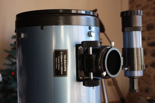

Voilà des photos :
Le porte oculaire :

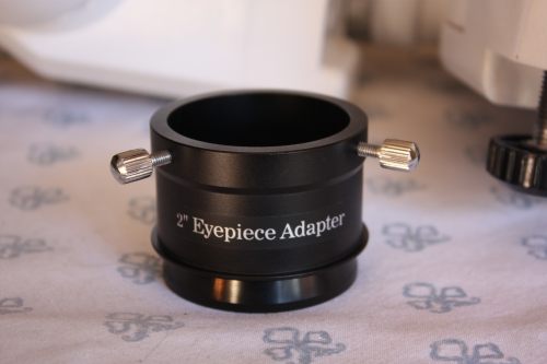

L'adaptateur 2" livré avec :
J'ai essayé avec l'adaptateur 2", le montage est possible mais la longueur de l'adaptateur (environ 4 cm) ne permet pas la MAP. J'ai dans l'idée de le raccourcir (je risque pas grand chose), je peux diminuer sa longueur de 3cm.
Le problème est quand même la non démultiplication du crayford qui risque de me poser des problèmes pour la MAP et le poids de l'APN que le PO supporterait mal.

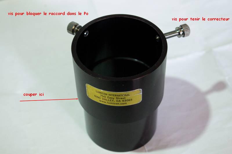

J'ai eu ce tube pendant pas mal d'années ,j'avais trouvé une astuce avec un raccord de prolongation 2" dont le diamètre extérieur faisait exactement le diamètre intérieur du Po (de mémoire c'était du Lumicron en 30 Mm).
L'avantage c'est que tu as une grande portée dans le Po.

bizarre, avec le même tube et un mpcc j'avais 6Mm de rab c'est vrai que le raccord ne dépassait pas du Po , je me servai des vis dans les trous du PO pour tenir le tout , juste un retaraudage d'une vis car même si elle tombent en face du fait des diametres differents il y un léger décalage des filetages (rien ne t'empêche de coller ce raccord à l'araldide c'est ce que j'avais envisagé avant de vendre ce tube de toute façon avec une sortie en 2" tu peut mettre tous les occulaires et Apn) .
photo d'un raccord similaire

Ton histoire de taraudage m'a donné l'idée de raccourcir encore la bague d'adaptation :
1 - premier raccourcissement
2 - deuxième raccourcissement
J'ai ensuite percé et taraudé deux trous dans l'ensemble (bague raccourcie+embout noir du PO), 2 vis pour le blocage du correcteur. Du coup, j'ai encore gagné 1cm et maintenantt, j'ai la MAP sur un objet situé à environ 1500m. Reste à vérifier si la MAP sur une étoile est possible (reste environ 6mm de course...)
super , tu devrait perdre moins de 2 ou 3 Mm pour la mise au point à l'infini mais ça va passer ,on attend les photos :)
