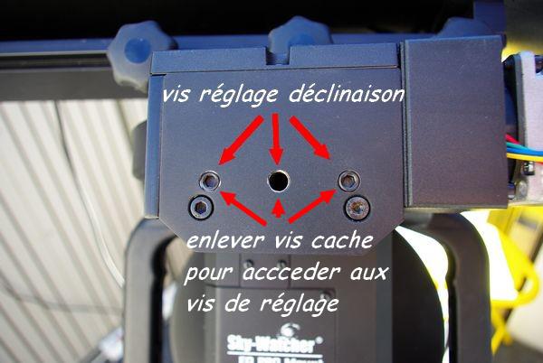

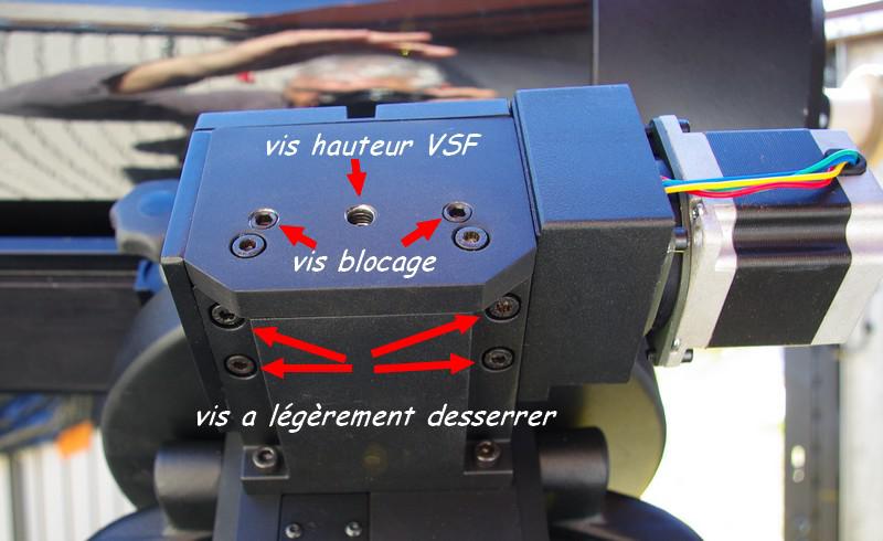

je viens de voir que sur mon eq8 on peut régler la déclinaison sans pratiquement rien démonter. :p
derrière les vis qui servent de cache se planquent 2 vis de blocage et 1 vis de reglage de jeu couronne / VSF
commencer par débloquer légèrement ces 4 vis

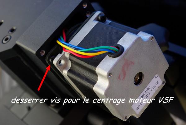

pour le centrage du moteur par rapport à la vis sans fin
j'enfonce peut être une porte ouverte pour certains :(
a+
