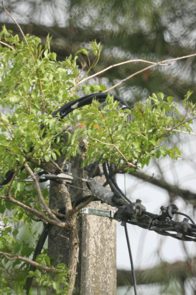

Bonjour et bonne année à tous.
Il y a quelques temps déjà, après avoir acheté mon C8 (d'occasion) et peu de temps après mon APN (Canon 40D), j'ai voulu faire un test de qualité optique C8+APN en photographiant, de jour, un objet lointain. Mon environnement étant plutôt boisé, je n'ai pu viser qu'au travers d'une trouée de branchages le sommet d'un poteau électrique situé à environ 100 m (ce qui n'est pas très loin, je suis d'accord et le sujet est plutôt minable... voir l'image en pièce jointe).
Le résultat fut assez décevant, pour ne pas dire très décevant. Je m'attendais à avoir un minimum de piqué sur un objet aussi proche.... et là, une image plutôt floue (j'ai fait plusieurs essais avec des MAP légèrement différentes).

A défaut d'être informatif sur la qualité de l'instrument, ce test tel qu'il a été réalisé semble surtout informatif de celle de l'utilisateur :
- collimation non vérifiable (puisque test réalisé de jour)
- visée sur un objet à proximité, or tout instrument (et notamment un SC) présente des aberrations optiques à courte distance
- mise au point pas très assurée puisque réalisée sur plusieurs positions "légèrement différentes" (il est vrai que la mise au point sur un SC se joue à une micro-fraction de tour de molette et que l'utilisation d'un focuser additionnel est une solution intéressante)
:) aaaah, merci Doc Legault: si je compare la photo de tera33 avec ce que je vois à courte distance avec mon préhistorique C11 alors qu'il me comble sur le ciel :rolleyes: ... voilà l'explication: encore merci :)
Il y a un double effet kiss pas cool :
1. apparition d'aberration de sphéricité
2. comme on est obligé d'aller chercher le foyer assez loin en arrière, il y a obstruction d'une partie de l'ouverture par les baffles internes (il suffit de placer l'œil derrière l'ouverture du tube et de se reculer pour comprendre), d'où réduction du diamètre effectif de l'instrument et augmentation du pourcentage d'obstruction
J'ajouterais qu'en diurne, il y a de la lumière parasite qui vient de partout et qui est plus difficile à éliminer sur ces formules optiques que sur une simple lunette.
merci, de plus en plus clair ... avec tout cela, somme toute, la photo de tera33 n'est pas mal du tout ... bon, je pense qu'on ne peut pas en tirer de conclusions hâtives mais quand même :).

Oui, la photo a été prise avec miroir remonté, mais sur une CG5, pas forcément très rigide. Il n'y avait pas de vent, du moins du coté du télescope. Pour les feuillages c'est moins sûr.

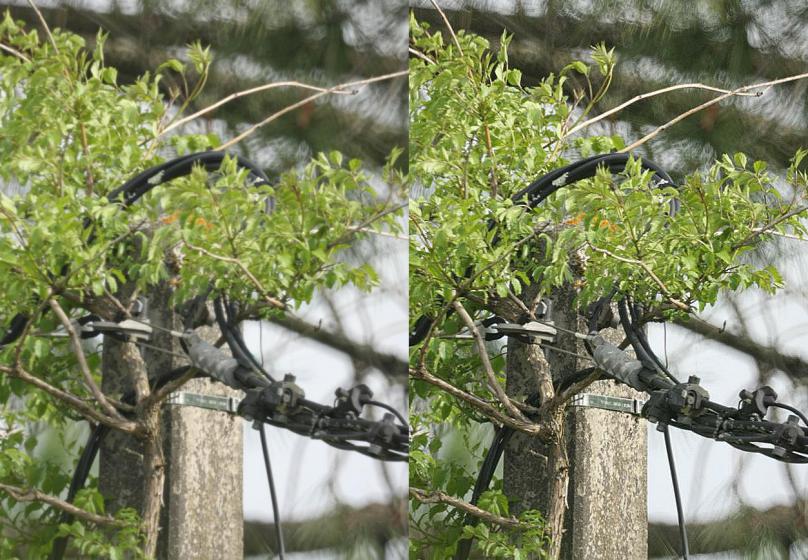

La photo est pas si mal que ça à 100m avec l'aberration de sphéricité liée à la courte distance et la turbu, on arrive à lire les inscriptions sur le cerclage. Tu as posé à une vitesse suffisamment rapide ? Déjà un petit coup d'ondelette améliorerait la chose...voir l'exemple ci dessous attaché, juste un peu d'ondelettes niveau 1 dans registax 5 (environ 15 sur le premier curseur en dyalic ^2)
Bref pour bien faire il faudrait faire plusieurs dizaines de photos avec des temps de pose très court et les assembler comme une image planétaire puis appliquer des ondelettes; Là tu connaîtrais vraiment le potentiel de définition de l'optique.
De plus si tu as collimaté le C8 sur le ciel et que tu fais des tests à l'horizontal, le primaire ne sera pas dans la même position, donc légèrement décolimaté.

Merci Christian pour ces conseils. J'ai une étoile artificielle et je vais reprendre tout cela en détail...
Je suis bluffé par l'amélioration de ma photo que tu as faite avec les ondelettes....
La photo initiale avait été récupérée en RAW que j'avais un peu manipulée avant de la convertir en jpeg (avec DPP de Canon) mais sans atteindre ton résultat....
J'ai du travail de ce coté là aussi.... mais c'est prometteur.

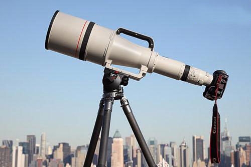

il me semble (pour confirmer la spécificité de ces objectifs "pros".. ) que canon a sorti (à la demande de yann arthus bertrand un fameux 1200mm f:5.6 monstrueux.... affiché à plus de 100 000€...
bon, après, effectivement, un an et demi d'attente pour un tel objectif... 12 mois juste pour "la " lentille principale en fluorite... là, on atteind aussi les limites de l'acceptable je pense... 20 exemplaires produits. forcément, à ce prix là...:be:
Oh une lunette apo de 215mm F5,6 en fluorite. C'est beau mais le gars Arthus avait des choix possibles pour moins cher et moins polluant. Pas très cohérent le gars. Il en bouffe du kérosène d'ailleurs avec ses hélicos, faut qu'il arrête de se la péter et passe au dirigeable à air chaud et arrête ses grandes leçon de morale sans se les appliquer à lui même.. Bon c'était le billet d'humeur de l'année...
reste que pour en revenir au C8, le bokeh on s'en fout vu que tout les objets sont à l'infini on n'a pas se problème en astro, la baisse de contraste due à l'obstruction aussi, ça se rattrape en post traitement.
