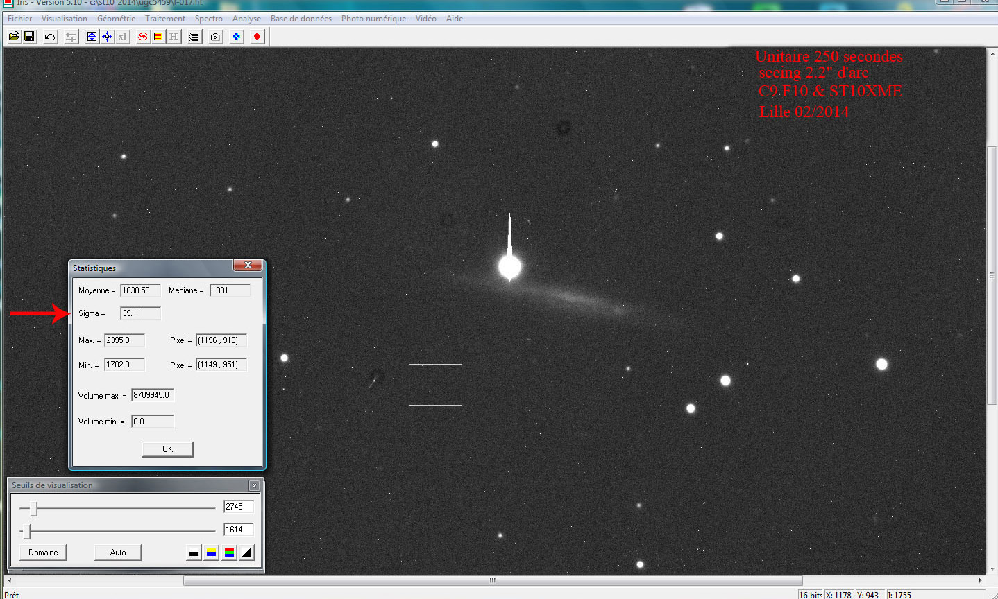

Temps de pose unitaire luminance bin 1 : 250 secondes
Temps de pose total à F10 en luminance : 90 mn
Temps de pose total RGB bin 2 : 70 mn
Prétraitement Iris v5.1, RGB et LRGB sous PS CS2
Image inversée avec quelques objets en fond de ciel. La magnitude limite avec 90mn en bin1 est estimée à 21.5 selon USNOB
