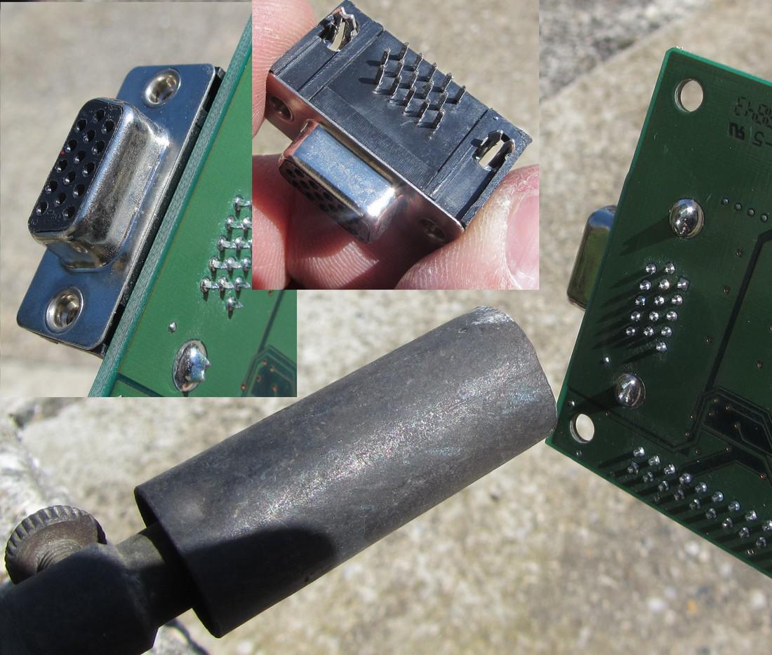

Ayant besoin de prises moniteur pour reprendre mon boitier de commande du 625 j'ai essayé d'en dessouder une au fer à souder mais cela est très fastidieux donc retour a une méthode éprouvée et efficace.
Il suffit de prendre soit un petit chalumeau à gaz ou un pistolet thermique et en quelque secondes c'est dessoudé et propre.
Cela permet aussi de séparer rapidement tous les éléments sur un circuit imprimé. Une fois que la plaque est bien chaude vous la taper et tout tombe.
Mettez quand même des gants ou tenez le CI avec une pince, c'est chooooooo.:be:
Bonne journée.
Luc;)

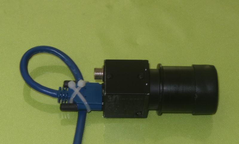

Avant hier ma caméra Flea3 a planté plusieurs fois.
Après recherche c'est la prise USB 3 de son côté qui avait pris du jeu et faisait mauvais contact. Je l'ai donc un peu écrasé avec une pince pour lui redonner sa forme primitive.
Je me suis rendu compte aussi que le câble à son départ de la prise commençait à faiblir car c'est toujours là qu'est le pli quand le je m'en sers. Donc peu à peu il s’abîme.
En lui faisant faire une boucle et en le fixant sur la prise je protège l'endroit affaibli en déplaçant plus loin la partie qui va travailler en flexion donc il va durer bien plus longtemps.
