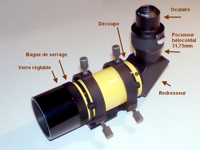

Pour mon chercheur 8x50, qui me donne une image retournée, c'est à dire inversée horizontalement et verticalement, j'ai adapté un redresseur à prisme William Optics avec focuseur hélicoïdal:
Ce doit être la même problèmatique avec une lunette. Ce prisme à monter sur chercheur existe aussi au coulant 31,75mm :
(cliquer sur la photo)
Il me fournit une image complètement redressée très nette.
Je l'utilise actuellement comme chercheur avec un (vieux) RKE 28mm Edmund Optics pour un maximum de champ, et aussi comme petite lunette de suivi avec une caméra d'autoguidage Synguider équipée d'une petite lentille de barlow à visser. Le focuseur hélicoïdal est alors bien appréciable.
Fini les torsions des cervicales et des neurones ... ;)
Sauf qu'alors la visée 'intuitive', dans l'axe, n'est plus possible.
Dire que l'image est 'complètement redressée' est abusif puisqu'on ne regarde pas vers l'objet visé; il reste un virage à 90° à redresser. ;)
On peut dire de jumelles qu'elles sont 'complètement redressées'.
L'image est redressée quand même, mais pas l'axe de visée. Donc pas complètement complètement, même si le renvoi à 90° m'apporte au final pas mal de confort.
Pour les jumelles: d'où ma demande sur un autre post ... ;)
