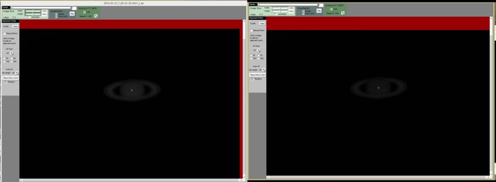

Vision à l'ouverture d'AS!2, ça fait peur, à gauche la verte à droite la bleue :
visibiliteacutesaturne_zps5b063de0.jpg~original

Qu'elle est sombre ta vidéo ! Il devait vraiment y avoir une très mauvaise transparence :(
