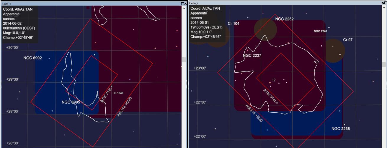

Bin avec l'atik314 ce serait pas mal d'être en dessous pour chopper de la nébuleuse un peu sympa presque en entier :be:

@ sixela: voici le champ que j'aurai avec 320 de focale (400 + reduc 0,8) d'après Cdc
Comme on peut le voir pour la rosette ça rentre au chausse pied :p
