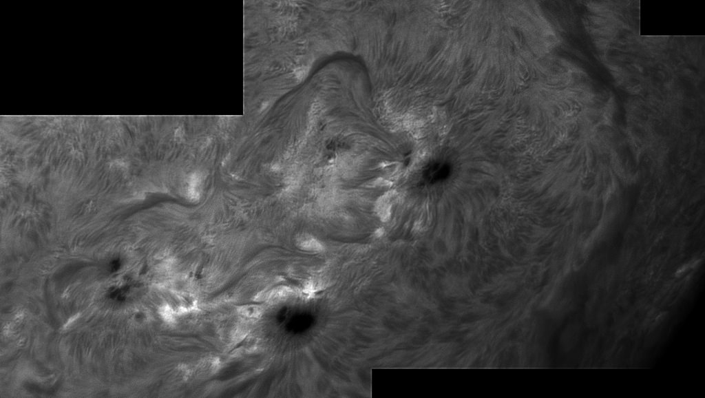

voila quelques images que j'avais réalisé avec mon premier Quark
puis les photos qui ont foutu un peu le Bord.. sur Solarchat :be:
prise de vue identique , comparatif PST MOD VS Quark Seeing très mauvais
à noter que suite à ces photos parues aux US, mon filtre Quark a été changé sur le champ :be: normalement demain je reçois le nouveau soit disant " trié" :rolleyes: mais bon je ne m'attends pas à des miracles quoiqu'il en soit!!! çà restera toujours en dessous des PST MOD comme tous les filtres daytars d'ailleurs !!! ils ne font absolument pas leur boulot , il manque de la matière , pas de contraste, images plates...etc et j'en passe
Modifié par jp-brahic

j'en avais discuté avec Valery sur Solarchat ( Directeur d'Aries Optic) , en fait le PST est bien en dessous de 0.5A°, pourquoi? on ne sait pas !!! à noter qu'il semblerait que se soit les premiers PST qui soient meilleurs ( le mien est de 2007 , les premiers datent de 2005 je crois) faudrait pouvoir comparer avec plusieurs en fait avec des années de fabrication différentes pour s'en rendre compte réellement
le PST Mod se comporte presque comme un filtre de Lyot avec un contraste bien supérieur et beaucoup de " matière chromosphérique"
à noter qu'en visuel avec mon premier Quark, je ne voyais absolument rien!!!! aucun contraste

la 2eme série d'image à pour but surtout de démontrer qu'avec exactement les mêmes conditions de prise de vue, même échantillonnage, même gamma etc... la PST MOD surclasse le Daystar et pas qu'un peu !!!!

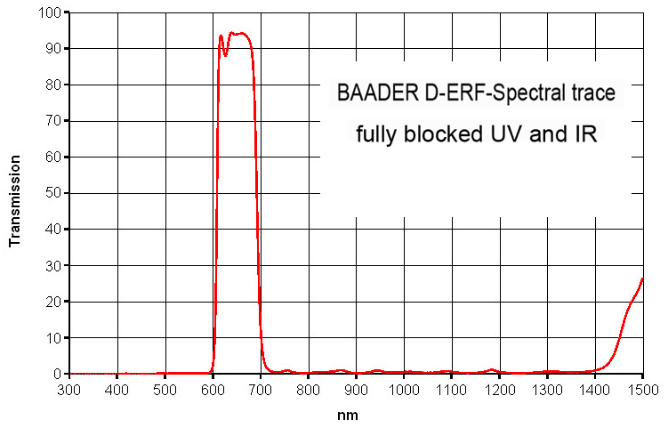

Je me pose la question suivante concernant le remplacement de mon ITF.
Sachant que j'ai sur ma lunette un ERF baader qui transmet cette courbe :
Est ce suffisant pour couper les IR ? jusqu'à combien faut il les couper en fait ? on voit que l'erf baader laisse passer à partir de 1400nm ...
Le filtre beloptik kg3 semble aller bien plus loin par contre, c'est sûr !

Hello Super, comment vas-tu? Je pense qu'il est prudent d'ajouter, pour du visuel, un KG3 (ou un KG2 encore plus sélectif), même en présence d'un ERF type D Baader, dans le cas d'un remplacement d'ITF bien entendu. Maintenant il ne faut pas abuser, mais l'oeil est vraiment trop important pour faire des économies de bouts de chandelles...

Dis-moi Jean-François, optiquement il est bon son KG3 à Oliver ?
Moi j'ai enlevé l'ITF de mon BF15 pour le double stack SM90, et j'ai remplacé par l'IR/UV cut de chez Baader. En imagerie je gagne un facteur 2 en temps de pose !
Maintenant en visuel je ressens aucune gêne mais c'est ptet plus secure de rajouter ce KG3 non ?
C'était le sens de ma question Colmic ... au final, personne ne sait dire si au delà de 1400nm c'est encore dangereux ... mais dans le doute, le kg3 semble la solution secure
