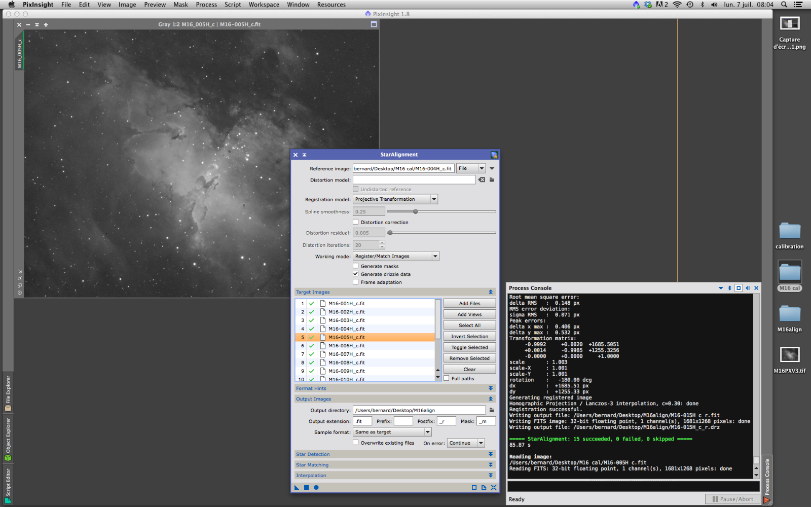

Px a sorti récemment un tuto pour l'amélioration des image sous échantillonnées par méthode du drizzle. Ca me concerne et m'intéresse au plus haut point ;)
J'ai suivi le tuto de l'auteur Juan Conejero mais ça m...

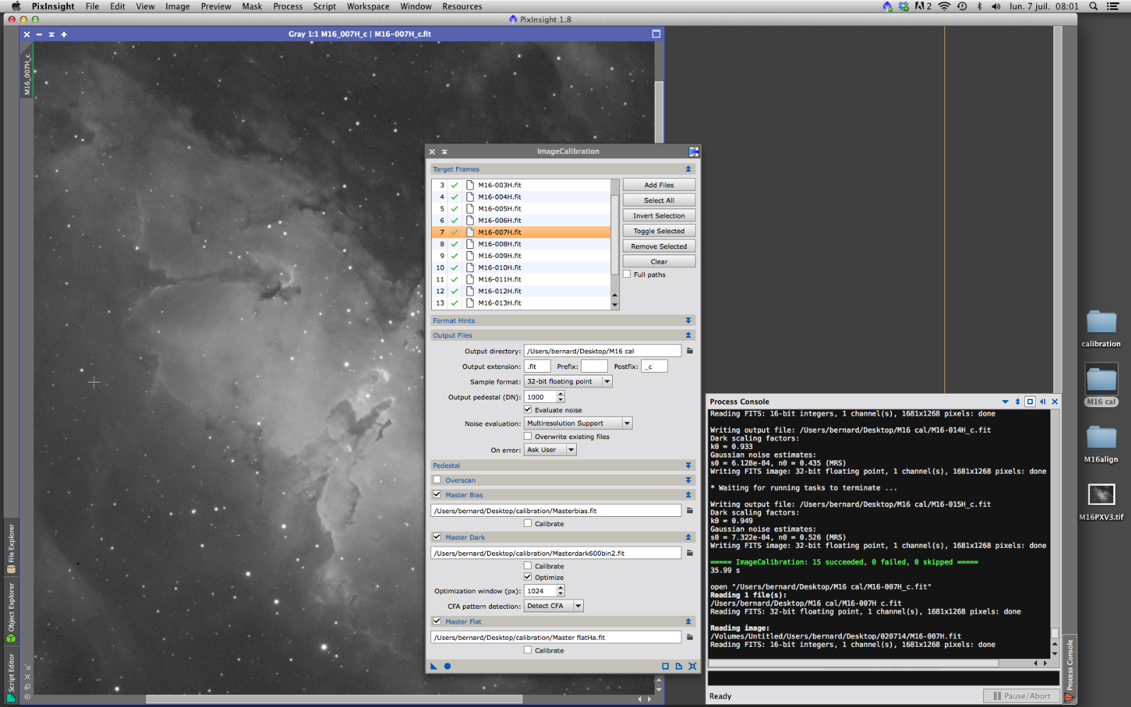

Je fais:
Alignement des images calibrées avec création des fichiers drz.

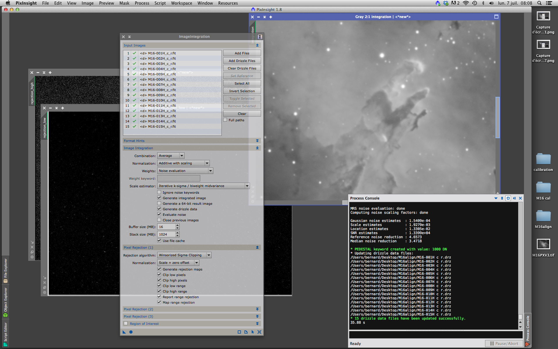

Intégration des images alignées avec création de nouveaux fichiers drz. L'image résultante est nickel

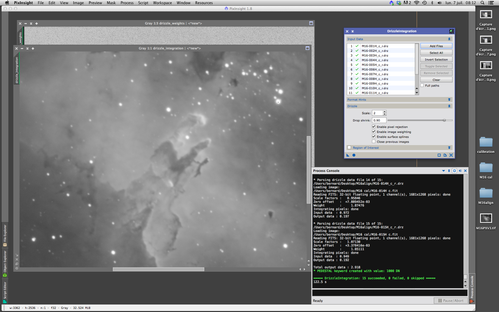

2° intégration drizzle en utilisant les fichiers issus de la 1° intégration.
L'image résultante doublée en taille n'est plus alignée, les étoiles sont nettement allongées ????
Quelqu'un a une idée ? :)

Ca marche parfaitement mais je pense que tu as oublié d'ajouter les fichiers drz au moment de faire l'intégration ou de cocher la case qui va bien. Dans le doute, voici la prodédure complète :
1°/Registration avec StarAlignment : penser à cocher la case Generate Drizzle Data
2°/Intégration avec Image intégration :
--2a/Ajouter les images précédemment alignée
--2b/Ajouter les fichiers *.drz
--2c/Cocher la case Generate Drizzle Data
3°/La partie facile : DrizzleIntegration, sélectionner les fichiers *.drz et lancer le process
A noter que la partie intégration peut se faire de façon habituelle avec du pixel rejection et tout, et pour gagner du temps tu peux faire des essais sur une petite partie de l'image (Region of interest) mais quand tout est ok il faut bien lancer le calcul sur l'image complète avant de passer à la suite.

Voila les captures des différentes étapes qui se terminent avec des étoiles déformées.
Ou c'est'y que j'ai pas bon ?
J'ai mis les mêmes images sur le forum de PX
Ah oui en effet ca s'allonge pas mal :b:

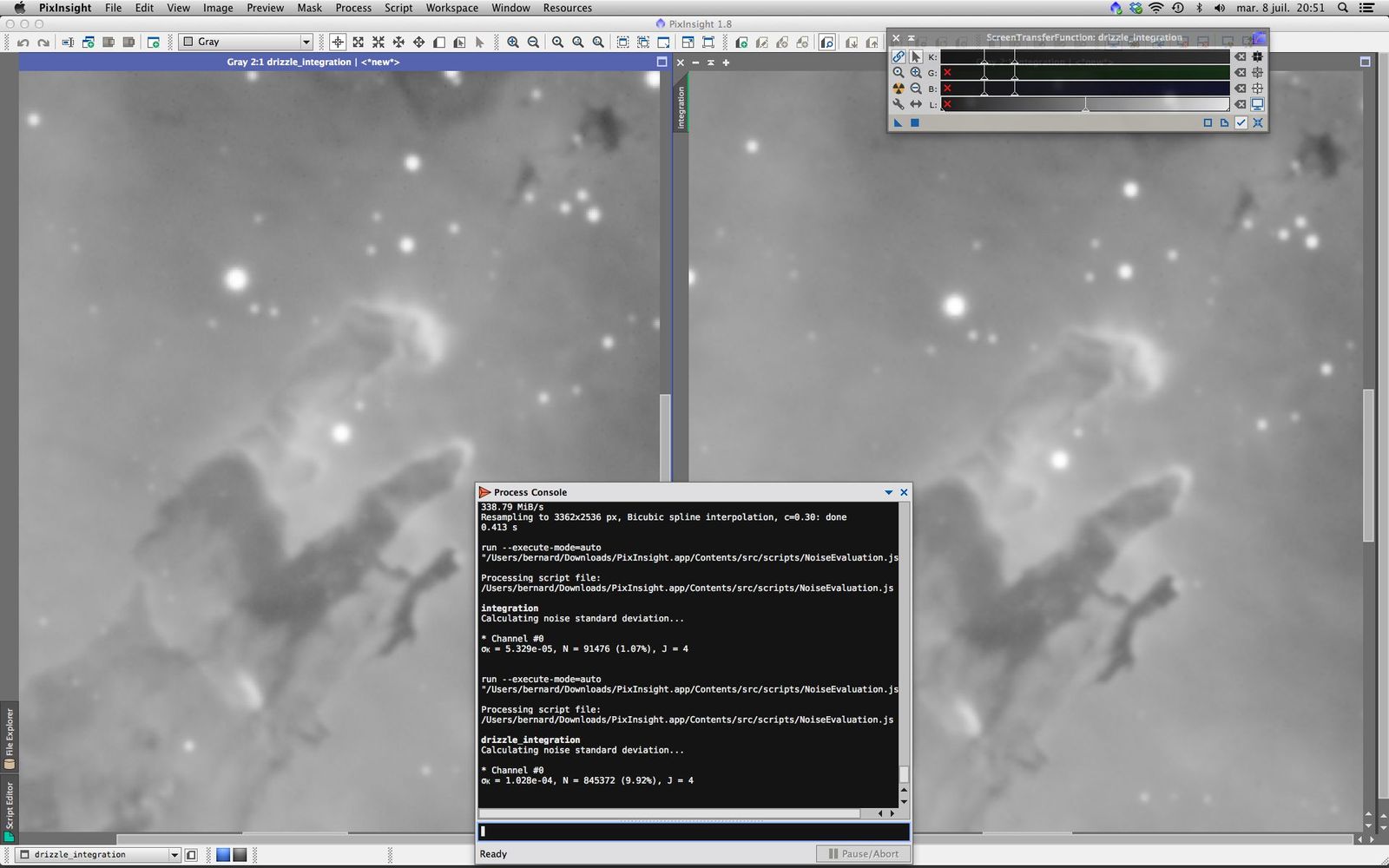

J'a essayé d'appliquer la méthode à une autre série d'images (la trompe) et ça fonctionne.
Une capture d'écran des images finales, une avec drizzle et l'autre sans mais doublée en nombre de pixels et une évaluation du bruit, on constate une nette amélioration de l'aspect du bruit malgré une mesure qui semble indiquer le contraire ?
Juan a trouvé :
C'est un bug, le drizzle m... quand on traitre des séries d'images avec inversion de 180° après le méridien.
J'ai essayé ce matin sur une série d'image de la trompe sans inversion, ça fonctionne.
On aurait pu y penser, hein Tromat ? :cool:
Il va arranger ça.
Honte à nous :lol:
J'ai vu son message, en attendant tu peux tenter sa combine.

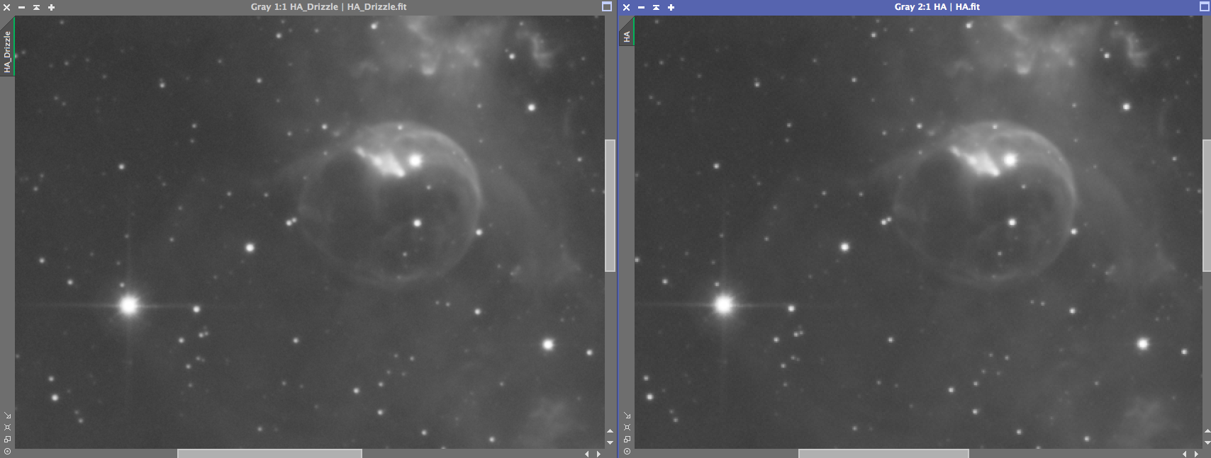

Litobrit je m'incruste dans ton post (inutile d'en créer d'autres), pour vous apporter ma contribution au drizzle (la star du moment :mdr:)
Sur ma bulle j'était très très très légèrement sous echantillonné
J'ai donc tenté rapidement un drizzle dessus,
Voici le résultat en sortie d'empilement sur la couche Ha avec un juste un auto STF
L'image est un tout petit peu plus douce côté drizzle, mais j'ai l'impression que les détails sont trèssss légérements plus net sur l'empilement classique, je vais poursuivre le traitement pour voir, je vous laisse juger :p

Je pense que la douceur vient des pixels deux fois plus petits. Pour comparer, il faudrait multiplier la taille de l'image non drizzle par 2.

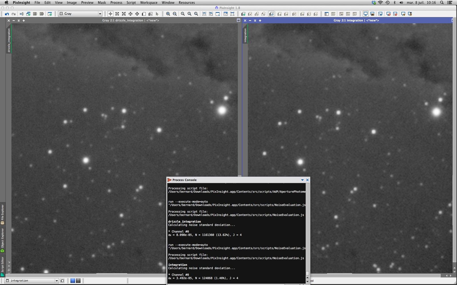

J'ai essayé en faisant un 180° sur mes images de M16 après méridien, je ne vois pas vraiment de différence. J'ai doublé la taille des images non drizzle.
Par contre le bruit semble plus élevé en drizzle. L'image de droite est sans drizzle.

@Litobrit -> Je l'ai fait j'ai doubler la taille non drizzle et la différence est nette sur les etoiles;
Non drizzle *2 -> Etoiles pixelisées à fond
Drizzle -> Etoiles douces
Pour mon image en tout cas, après c'est au cas par cas j'imagine (échantillonnage, qualités des brutes etc…)
