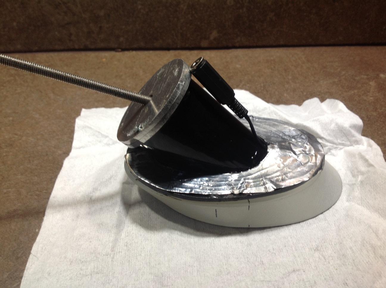

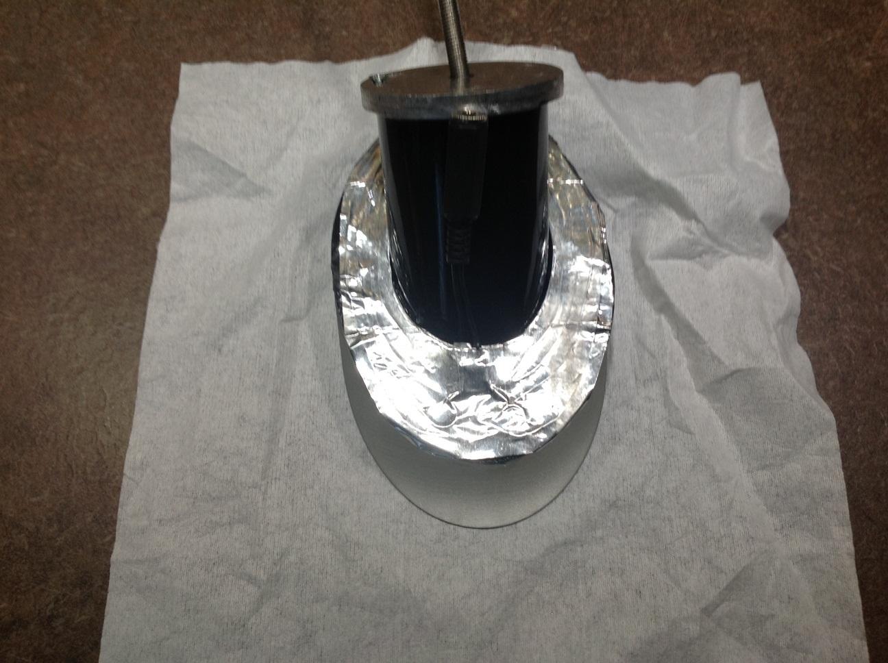

Pour la buée le mieux est de bricoler une résistance, c'est ce que je fait avec mes dobsons ;)
Pour le secondaire du 400:
@Manu41 --> Tu peux nous en dire un peu plus sur comment tu as réalisé ce montage pour ton flextube ? Ça m’intéresse beaucoup :) Merci
