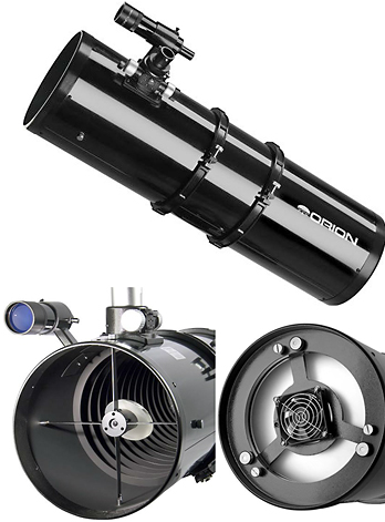

Puis en fouillant ici et la je tombe sur ce newton de marque Orion, un 250/990
http://www.astroshop.de/fr/orion-telescope-n-254-990-astrograph-ota/p,24666#tab_bar_1_select
Ce dernier ouvert à F3.9 m'interresse fortement puisque je pars sur une base dans mes recherches d'un tube ouvert à F4
On va dire que les deux sont "optiquement" semblable mais une chose me frappe en regardant de plus pres...
Ormis le fait que l'Orion soit beaucoup moins cher (normal il n'est pas en carbon), il ne pèserais selon la fiche technique que 11.9Kg :b:
Il pese donc 100g de moins que la version carbon de SW :?:
Si les fiches sont correctes alors je fonce sur l'Orion qui irait tres bien avec ma petite 314L+ :o
100g de gagné, 10cm de gagne egalement sur la focale et surtout 430€ d'economisé!!
Z'en pesnez quoi?

Ce qui m'inquiete c'est le veritable poids de l'engin, ce n'est pas logique du tout
S'il fait vraiment 11k9 je le verrais bien sur mon AZ
Sur le site d'Orion, il est donné pour 1000 de focale (donc à F/D=3.93), et un poids de 25.5 lbs soir 11.5 Kgs.
Ca ne va pas faire avancer le shmilblick toutes ces informations différentes :?:
Ceci dit, je suis curieux de voir ce que ça pourrait donner sur ton AZ, réfléchissant moi-même à acquérir un nouveau tube pour la mienne.
Je me dit que sous le metre la longueur du tube reste acceptable (prises au vent surtout), ensuite l'AZ est donné pour 19Kg en visuel et 16Kg recommandé en photo
La avec ce tube je serais aux alentours de 13/13.5Kg, donc en dessous des 16Kg, ca me parrait pas trop deconnant, maintenant j'attend d'autres avis notament sur ce fameux tube qu'on voit bizzarement tres peu, je reste septique...
Je pense plutot qu'il fait 11.5kg mais tube seul sans accessoires, à valider/verifier

Ce qui m'embête c'est que le Orion acier fait 11,9kg contre 12Kg pour le carbon de SW, mais le meme tube chez SW est annonce à 15Kg en version acier, comparons ce qui est comparable tant qu'a faire ;)
donc en resume:
Orion acier: 11,90kg
SW acier: 15,00kg
Ou est l'erreur? y a un soucis non? oO
Parceque je me repete mais 500€ et 3kg de moins c'est sur que je fonce sur l'Orlon :)
Et meme en admettant que l'Orlon fasse le meme poids que le SW, qu'est ce qui justifie 500€ d'eccart sur deux tubes équivalents?

Je crains que les poids annoncés sur les fiches techniques ne soient fantaisistes.
Mon UNC 250 f4 carbone ne fait pas 11 kgs comme annoncé, mais 12,5.
Et, en config opérationnelle avec APN, correcteur, autoguidage, cables etc... bref tout, 14,8.
Et ca passe néanmoins sur l'AZEQ6 !
Si tu veux connaître le vrai poids, essaie de l'obtenir d'utilisateurs...

Salut luckymix,
Sur la notice pdf de l'Orion, il est spécifié :
Weight:
25.5 lbs. – without tube rings, fan,
finder scope, 1.25" eyepiece holder
Soit 12kg
30.2 lbs. – with tube rings, finder
Soit 13,7kg
Sur la maison de l'astronomie, ils donnent pour le SW carbone :
Poids du tube seul : 13.1 kg (approx.)
Emballage carton: 106 x 48 x 48 cm - 18 kg (approx.)

Selon toi donc l'orion "acier" ferait 12Kg nu pour 13.7kg avec queue d'arronde, chercheur, colliers et PO?
Sur Astroshop-> 11.60Kg
Sur Astronome-> 11.50Kg
Sur le site Orion-> 12Kg
On va dire qu'on est grosso modo aux memes valeurs, disons 12Kg (tube seul?)
Ce que j'ai du mal à comprendre c'est comment le SW version acier peut faire 3Kg de plus (tube seul) ayant les memes composants que l'Orion finalement.
J'ai donc une crainte car si l'Orion est finalement plutot vers les 15Kg tube seul comme le SW alors ca change toute la donne...
Pour moi ces 3 valeurs différent selon la conversion que l'on utilise, en fait 1 lb fait 0.453592kg exactement, je pense qu'ils arrondissent ou prennent 0,5kg.
Pour la différence entre le SW et l'orion, cela peut venir de l'épaisseur de la tôle, peut être du miroir primaire et de son support. Tu pourrais peut être les contacter et poser la question franchement. Là, je ne sais pas trop. Les deux primaires sont en pyrex, je suppose (pas en BK) ?

Le mien fait 15.7kg en tube acier colliers compris ,vue le Po en 3.3" qui pése un bras si tu a un autre Po le poids peut être variable.
Bien regarder si les colliers sont prévus dans le poids,il y a tellement de variante que on peut lire n'importe quoi.
Le mieux c'est de prendre le pire.

Bon j'ai recue la premiere reponse d'un des vendeurs
L'astronome me répond donc que le tube fait 11,6Kg tout nu et 13,7Kg avec le chercheur, les colliers, le ventilateur et le PO
Par contre il me parle d'un PO 31.75... le PO est bien en 2", après s'il voulais dire par la PO 2" + adaptateur au coulant 31.75mm, la ok mais autant le dire directement :)

voici mon avis ; je possède un SW black diamond 254/1200 soit f/4.72 , sur la balance il fait 16.5 kg pour 1.12m de long sans superflu ( juste une QA Losmandy ) . La différence avec le orion doit se situer sur 3-4cm de tube et peut-être l’épaisseur du miroir donc très peu .... 15.7kg me parai logique , 13kg pas vraiment ....
si tu as regardé un tube a env 1100€ pourquoi ne pas regarder un 254/1200 avec un réducteur/correcteur ASA 0.73 en 2 pouces , on est pas très loin du tarif ? et puis la focale serai de 876mm soit F/3.44 et corrigée ( et même bien )
sinon si il n'y a que le poids , prends un carbone .... ( je dis ça ,mais perso j'ai une CGE avec un 254mm:be::lol::be: , mériterai plus ! )

- Un tube ouvert inférieur à F5
- Poids max que je ne veux pas depasser sur la monture (14Kg) en retirant 1.7kg cote imagerie ca me laisse donc environ 12/13 Kg pour la bete
- D'un diametre ideal de 250mm il ne reste donc plus rien :D:D
Si c'est pour me rabattre sur un 200mm alors je reste sur le RC (meme s'il n'est ouvert qu'à F5.4 avec le reducteur 0.67)
Apres reste la solution de tenter les 16Kg theoriques soit disant admis sur l'AZ EQ6 mais ca fait cher l'essais :b:
Et les utilisateurs l'ayant tenté sont ou très discret... Ou encore en trein de batailler pour faire fonctionner l'ensemble sans jeter les brutes :mdr:

- Tube seul: 11,6Kg
- Tube + colliers: 12Kg
C'est tout ce que j'ai....

N'oublie pas que je me suis posé les mêmes questions que toi, que j'ai la même monture et que j'ai identifié une solution qui me convient tout à fait, même si je dois encore optimiser la collim et la position du correcteur.
Je ne jette aucune brute, je n'ai aucun pb de guidage.
Les 14,8 kgs TTC que j'observe me semblent difficiles à battre avec un tube non carbone. A mon avis tu ne trouveras pas plus léger (en poids réel, pas annoncé !)

13,7 kg, ça rejoint ce qui est donné par la doc Orion. Après tu as le poids de l'imageur +raf et de l'autoguidage.
A mon humble avis, le poids (dans certaines limites) n'est pas le facteur déterminant.
Les roulements de nos montures sont capables de supporter des charges très supérieures à ce qui est annoncé dans les notices sans broncher si le set-up est correctement équilibré.
Par contre le moment d'inertie me semble être le facteur déterminant pour un bon suivi autoguidé. Mais commercialement c'est moins porteur...
