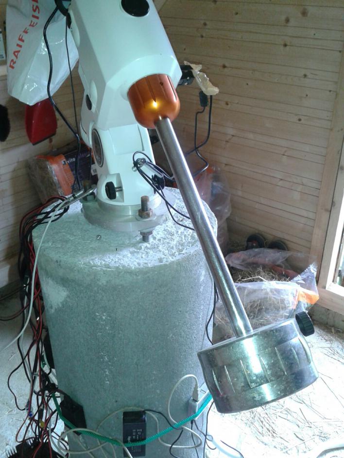

J'utilise aussi un C11 XLT sur une NEQ6.
Sur les conseils du magasin http://www.telescope.ch j'ai acheté une barre Geoptik + un contrepoids 10 kg.
Cette modification à prix raisonnable permet de réduire notablement les vibrations et mouvements dus à la flexion de la barre Skywatcher d'origine qui est bien frêle en comparaison...
La mise en place de la barre ne prend que quelques instants: à conseiller.
Voici en image à quoi ça ressemble :
En plus ça a fière allure n'est-ce pas ?
A noter qu'au début j'avais ajouté un contrepoids de 5kg pour autoguider avec une lunette en //, et la monture montrait des signes de faiblesse compréhensibles. J'ai alors investi dans un diviseur optique pour supprimer la lunette guide, et du coup le contrepoids de 10kg est suffisant.
Depuis la monture est contente, donc moi aussi !
Je peux faire des poses de 10 min sans remarquer d'erreur de suivi.
Pour finir: j'utilise un pied colonne en béton... un peu plus long à mettre en oeuvre mais diablement plus efficace que le trépied.
