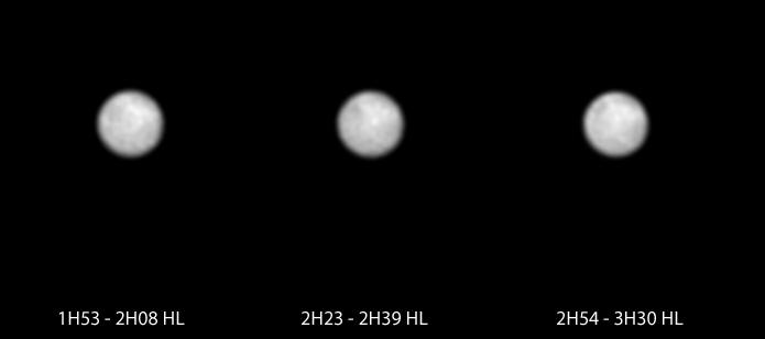

Après le ratage du précédent post (en fait à priori des artéfacts), là j'ai les images de
référence incontestables faites au Pic par l'ami Marc pour comparer : ;)
http://www.webastro.net/forum/showthread.php?t=122076
J'ai associé les captures par 2 ou trois pour augmenter le nombre d'images à
additionner afin de réduire le bruit. Pas de dérotation.
Voici la planche :
Et l'animation :
Elle est discrète mais bien présente.
La tâche tourne dans le bon sens et la corrélation entre les images du Pic au même
moment est très bonne donc je pense que cette fois c'est OK.

Bravo pour cette performance !
Juste une question pour bien comprendre : Uranus effectue une rotation sur elle-même en sens rétrograde en un peu plus de 17h, soit environ 20° de rotation en 1h ; pourtant sur ton animation sur 1h il semble que la rotation est supérieure...
Comment cela s'explique ? (peut-être juste car je me plante magistralement ou que c'est compliqué d'apprécier les angles sur l'animation...).

Bien joué Albėric :)
Pour le coup je trouve que ce n'est pas l'anim qui permet de trancher mais plutôt les clichés indépendants qui montrent la tâche au même endroit (c'était pour aller au delà d'1 post de 2 mots :p ).

Bravo! Dommage qu'il n'y ait pas d'élément (satellite) pour bien orienter les mesures dans tes images, il faut éviter de monter le niveau du fond du ciel sur Uranus ...
Sur la planche avec les 3 images, les 2 premières sont cohérentes, mais dans la dernière le spot n'est pas au bon endroit (Jean-Baptiste a bien vu sans doute !).
Salut Marc, je t'ai envoyé les brutes. ;)
J'ai ajouté une image avec les satellites pour chasser tout doute.
