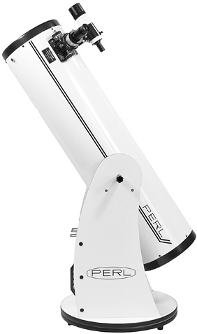

Je voudrais m'acheter un Dobson 200/1200 ou un 254/1200. Je partais sur un Skywatcher mais j'ai vu un PERL, moins cher et avec 3 oculaires contre 2 chez Skywatcher.
Or j'ai lu sur internet que la qualité de fabrication n'était pas constante chez Perl. J'aimerais connaître votre avis concernant les PERL.

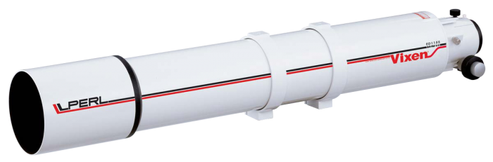

Elle est réutilisée depuis 2013 sous 2 "formes" : Perl-Vixen pour le matériel de cette marque japonaise et Perl pour les autres matériels essentiellement d'origine chinoise (SkyWatcher / Synta).

- Perl-Vixen comprend principalement du véritable matériel Vixen, tels que la récente lunette VSD 100/380 ou le VMC 200L 200/ 1950 (mais en nombre limité)

Perl-Vixen : Oui pour le matériel ancien. En 1985, on trouvait par exemple chez Médas la monture Perl-Vixen Super Polaris ou le micro-ordinateur Perl-Vixen Skysensor.

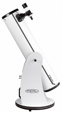

Pour les modèles actuels tu peux jouer à chercher les sept erreurs:
http://www.promo-optique.com/telescopedobsonperldumbbell2541200-p-53601.html?cPath=95_174
http://www.promo-optique.com/skywatcherdobson2541200skyliner-p-54021.html?cPath=95_174
Les deux sont identiques, à la décoration près. Et pour cause, dans les deux cas ce sont des 'SkyWatcher' de Synta. Simplement le 'Perl' est rebadgé par Médas.

Ce qui me gêne dans les PERL c’est que contrairement au Skywatcher, les spécifications techniques n’indiquent jamais si le miroir primaire est parabolique. J'ai vu un Perl 254/1200 d'occasion et si j'étais sûr que le miroir est de bonne facture et parabolique je le choisirais sans hésiter d'autant que le coût serait moindre qu'un 200/1200 neuf.
Amitiés à tous.

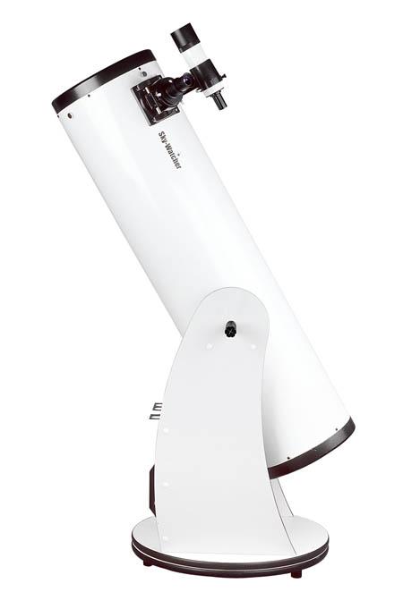

Oui, le '254/1200' produit par Synta est parabolique, que l'étiquette soit 'SkyWatcher' ou 'Perl', ça ne change rien, c'est le même télescope.
S'il ressemble à ça, c'est OK:
