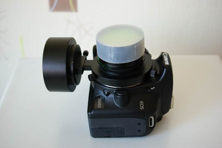

L'OAG est impossible à installer sur un 200/1000 avec un correcteur de coma GPU à 4 lentilles et un Canon. La place disponible manque pour conserver le bon backfocus (en plus, les sites vendeurs ne sont pas clairs du tout sur les dimensions de leurs machines). Alors oui l'OAG est une bonne solution mais :
- il faut avoir la place pour le mettre
- on est limité aux champs qui contiennent des étoiles au bon endroit pour qu'elles rentrent dans le prisme
a bon,;)
avec le guideur TS avec une sortie en 42/pas de 1mm ,je sais il existe maintenant une sortie canon directe, qui doit faire juste 11mm+44 du canon ça fait 55mm
dernière faite avec ce montage et le canon 1000d , il y a un reste de coma dans les coins , mais j'ai monté le newton à l'arrache entre 2 nuages.
c'est pas un crop , mais juste une réduction pour le fofo
Modifié par banjo
Il manque donc 1 mm, j'ai besoin de 54 mm... pas 55.
tu rajoute un filtre clair de 3 mm (ou Lps) sur le trajet entre le correcteur et le ccd et bingo!!!!
