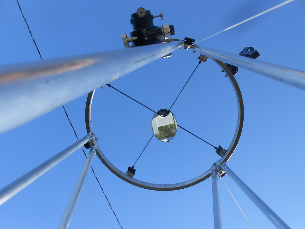

Je m'y connais un peu en jantes de vélo :D
4.jpg?psid=1
mais pour ce diamètre, on ne doit pas en trouver
le bois est plus pratique sans doute pour un 250
il y a aussi des buses alu pour VMC gaz si tu connais un plombier

...Je m'y connais un peu en jantes de vélo.
4.jpg?psid=1
