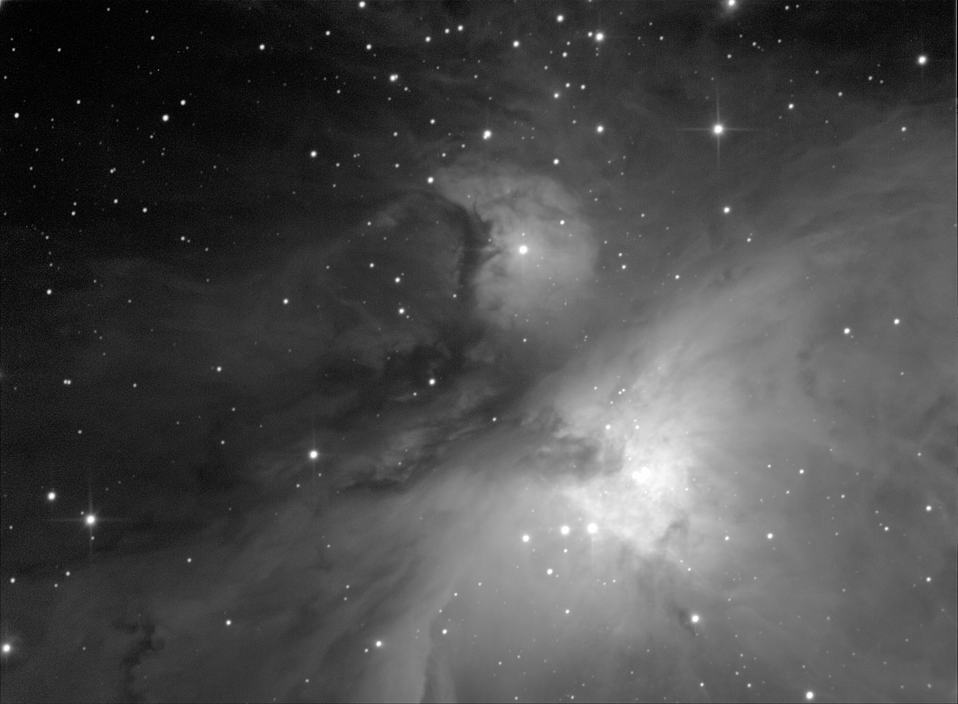

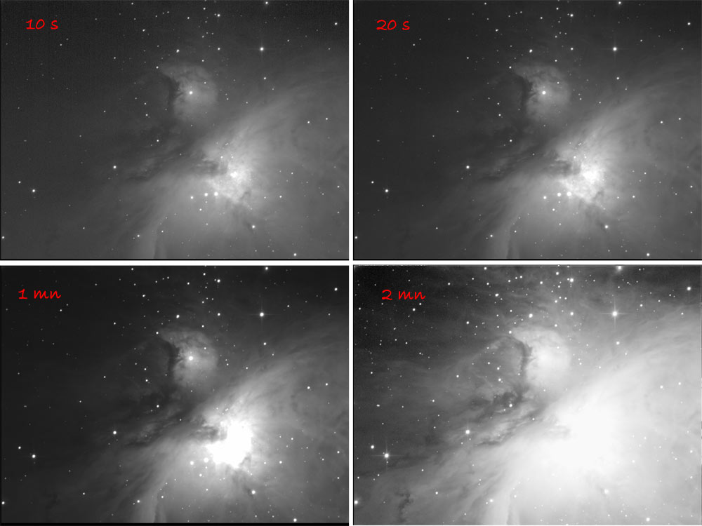

Après avoir fait 4 séries de poses (j'aurais pu zapper les 20 s), les avoir pré-traitées, et alignées je dispose de 4 images
tuto42_0.jpg?psid=1

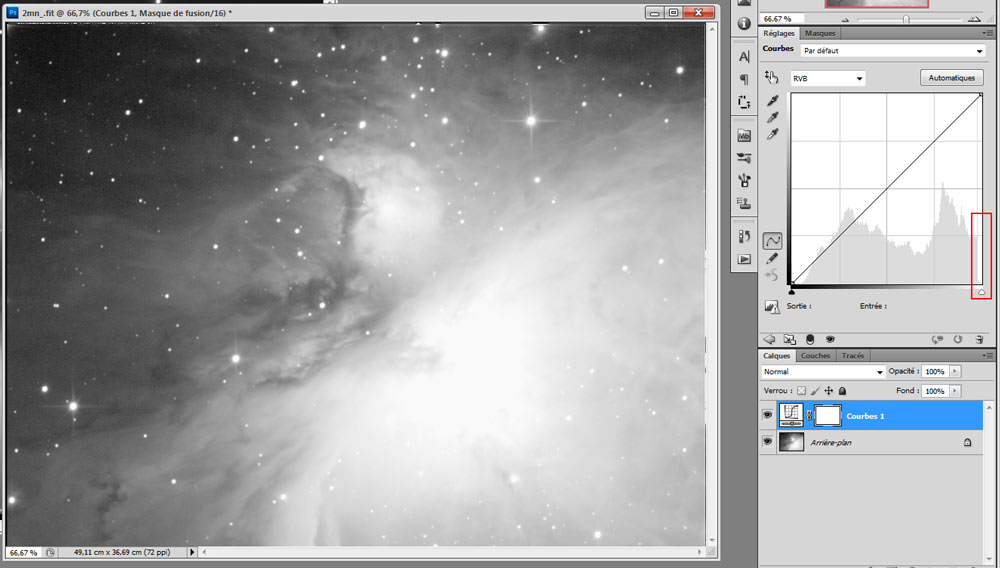

Sur la première, le trapèze est bien résolu tandis que sur la dernière, ce sont les extensions qui sont révélées.
Il suffit de regarder l'histogramme des niveaux pour voir qu'il est coupé dans les blancs et que toutes les informations de cette zone sont définitivement perdues. Vous pourrez faire autant de DDP que vous voudrez, elles sont irrécupérables
tuto42_1.jpg?psid=1

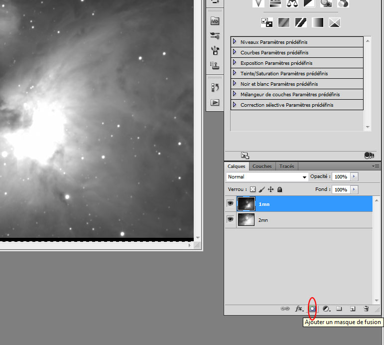

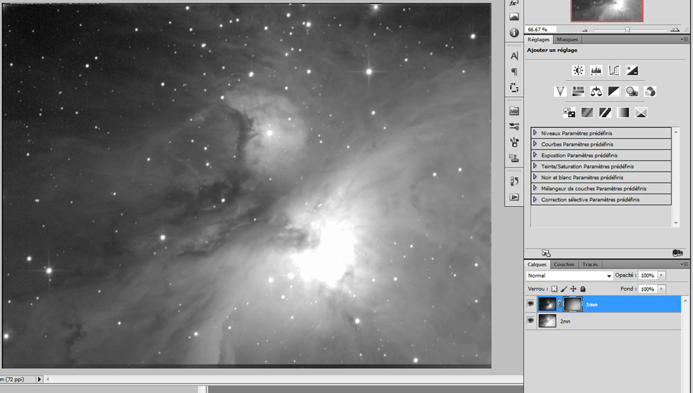

Je vais construire mon empilage et mettre dessous la plus longue pose
J'ouvre la 2mn, sélectionne tout (control A), la copie dans le presse papier (control C), crée une nouvelle image (control N puis Entrée), et enfin y colle le premier calque (control V). Pour ne pas se perdre, il est bon de nommer les calques. Je nomme cette image "compo"
Je passe maintenant à la 1mn (control A, control C) et vient coller dans "compo" (control V).
Dans la palette des calques, je sélectionne le "2mn" et copie son contenu dans le presse papier (control A, control C).
Je sélectionne le calque "1mn" et lui ajoute un masque de fusion
tuto42_2.jpg?psid=1
J'affiche ce masque en appuyant sur "alt" et en cliquant sur son icône
tuto42_3.jpg?psid=1
j'y colle le contenu du presse papier (control V) et revient en affichage normal en refaisant un alt clic sur l'icône
Le résultat de cette première fusion montre que s'il on a gagné dans les zones claires, on a perdu dans les sombres. Alors, on va fignoler un peu ce masque.
Un clic sur l'icône (sans alt), puis menu "filtres/atténuation/flou gaussien", personnellement, je floute à fond: 250!
le résultat du masque est amélioré:

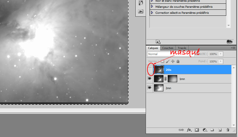

On masque le calque 20s
tuto42_5.jpg?psid=1
puis on sélectionne tout (control A), on copie tous les calques visibles (control, maj, C), et c'est ce résultat que on va aller coller dans le masque de réglage du calque 20s. On floute pareil ce masque

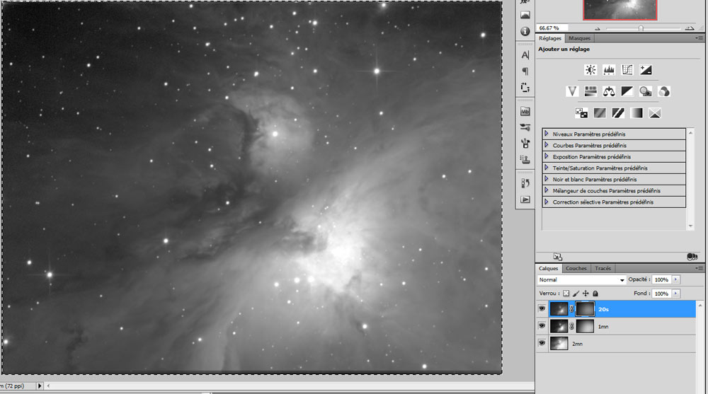

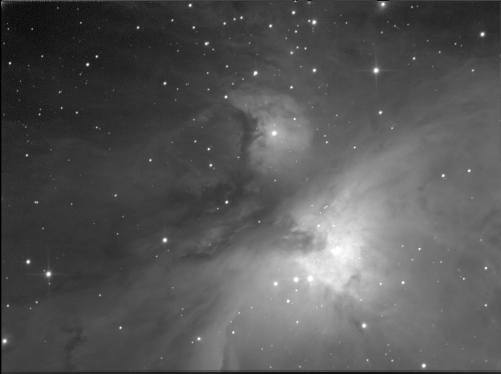

le petit flou gaussien qui va bien sur le masque et voila le travail
tuto42_7.jpg?psid=1
une petite "netteté optimisée" et une correction sélective sur les noirs (+20%) pour la route
tuto42_8.jpg?psid=1
