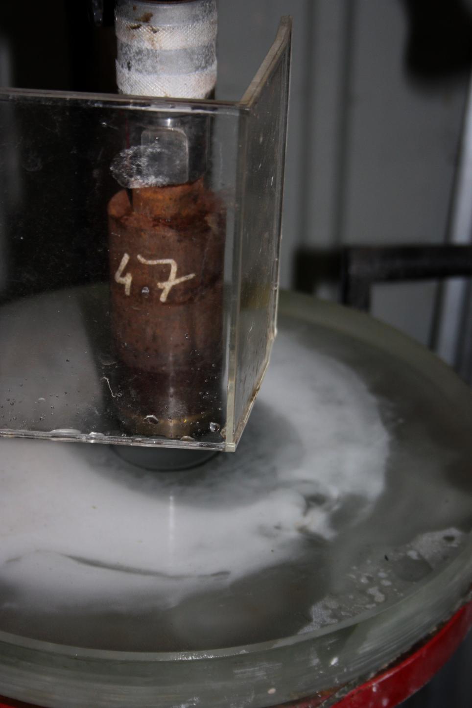

Tu as trouvé les machines dans le commerce ou tu les as construites spécialement pour toi ?
Tout le " parc machine " :cool: mirro sphere est le fruit du bricolage , sauf une machine de doucissage, que j'ai récupérée , mais qui était pourrie jusqu'au trognon, anglaise, j'ai dû tout changer et réadapter.
Cette machine à ébaucher est une des premières que j'ai réaliser, j'ai gardé le "plan" que j'ai retrouvé recemment , je le scannerais il est amusant ....

Dans ta première vidéo on voit que le miroir a un dos fait de 'vagues' concentriques. A la fin, il semble lisse sur les deux faces, je suppose que tu as traité les deux côtés.
Quel est l'intérêt d'avoir un dos plan, à part pour l'efficacité d'un barillet multipoints?
Mon vieux 150/750 artisanal d'origine inconnue a le dos 'ondulé' (la photo c'est avant l'aluminure).
Modifié par OrionRider
  dynt a dit :
Par contre, demandez aux admins de supprimer la faute de frappe sur le titre, ça ne fait pas "pro" ;)
la vache, j'avais meme pas fait gaffe ! je dois être un peu dyslexique ...:b:
fr.g
  OrionRider a dit :
oui, j'ai ébauché plan le dos car le disque doit être ventousé pour être débordé à 90 ° , la face ébauchée que l'on voit parait lisse car elle est mouillée, lorsque qu'elle séche elle laisse apparaitre des stries en "marguerite preuve que la meule a " croisée" .
Le dos plan parce que la méthode que je vais utiliser pour paraboliser, se fera miroir dessous. Si le dos n'est pas plan, je prend le risque d'avoir de l'astig s'installer sur la face optique .
fr.G

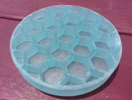

bonsoir Franck
Est ce le moule dans lequel le disque est coulé qui donne ces ondulations ?
ou bien la coulee elle même ?
Génial ses blanks allégés!!
J'ai aussi ce projet de couler du verre un jour, quand j'aurais assez d'argent pour acheter un four..en attendant je garde toutes les chutes de suprax, mais j'ai une autre solution , c'est d’alléger les blanks par évidement avec une fraise diamantée, je dois pouvoir faire ça avec ma machine à ébaucher, mais je n'ai pas le temps en ce moment ..
Les miroirs allégés en les creusant ne posent pas de problèmes pour la parabolisation ?
Je demande car j'ai souvenir d'une conférence aux rap où était présenté un miroir en composite vraiment très intéressant dans le concept ,l'exemple que j'ai eu en main etait un 400(env.) qui pesait un peu plus de 3 kg (!!!).
A ce que j'en avait su par la suite, c'était que le projet piétinait car il etait tres difficile voir impossible d'avoir une belle forme (pas assez de masse de verre et la couche de verre trop fine se déformait ).
