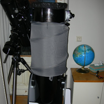

C'est ce qui m'embête un peu avec la solution proposée par Otzi. Ça a l'air simple mais en bas ça n'a pas l'air de faire le raccord :
n3B2nUCV-sg2Bj6IRVen2z7wjpHMVXxkjL4JkEqlmm0=s400-p-no
En haut oui ça fait raccord
Ah si en bas aussi en fait :) !!
J'ai cru qu'il y avait un jour mais en fait non il se pourrait bien que ce soit le blanc d'une étiquette ;):)
C'est une chouette solution :pou:
Modifié par yui
En effet cette jupe à torsade / ressort est très élégante.
C'est sans doute encore mieux que mon tissus tendu sur les scratchs, mais plus difficile à fabriquer pour 3 francs 6 sous, et plus difficile à enlever ou mettre (avec un simpe tissus à scratch, on peu l'enlever et le mettre en tout simplicité à tout instant, on n'est pas gêné par le chercheur, le telrad, la barlow, la bino, les gros oculaires, vu qu'on n'a pas a trousser la jupe par dessus la tête mais seulement à la dégrafer).

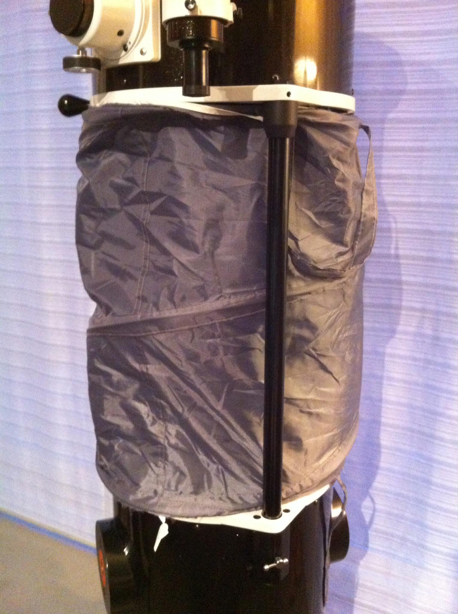

Coucou,
je vois passer ma jupe... ;)
Raoul, c'est simple comme bonjour a fabriquer : une fois la base du panier découpée et enlevée, pour ne garder que le "tube", elle est simplement fixée par les deux vis/boutons de la cage du secondaire...mais je dois jamais l'enlever !
Comme repris sur les autres photos de mon post, elle se replie ou se deploie en meme temps que le tube, donc aucun montage/demontage a l'utilisation. Quand le tube est déployé, je dois juste soulever le bas de la jupe (oups) pour enlever le cache inférieur du flextube.
C'est vrai que j'oubliais que c'est un tube qu'on rétracte et non un tube qu'on démonte.
Pis j'avais pas capté que c'était juste un panier découpé (je pensais qu'il fallait tout construire/coudre soi même...)
En plus le panier ne coute pas forcément plus cher que le rouleau de scratch autocollant.

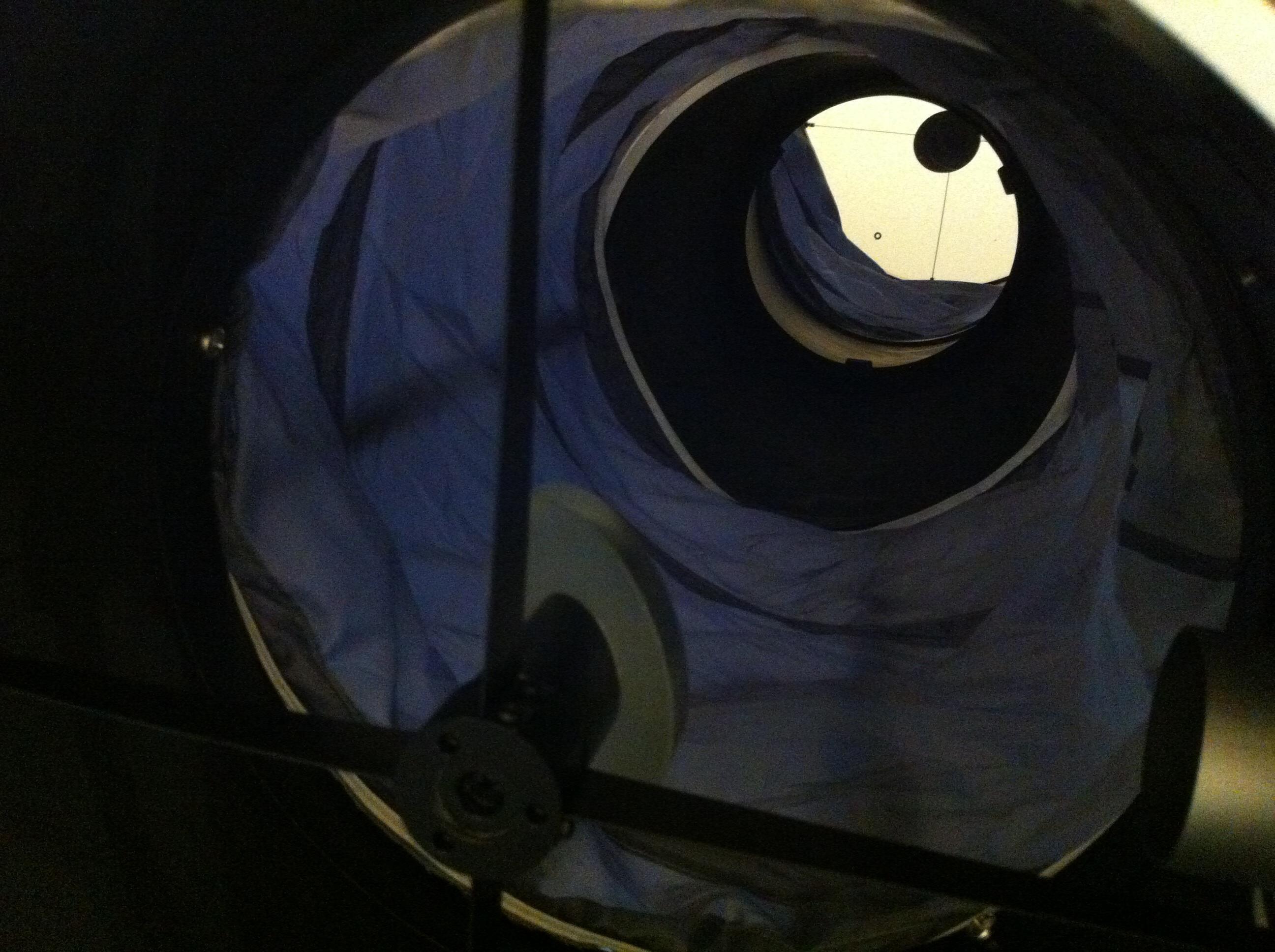

Coucou me revoici :)
J'avais, dépité, remisé le panier à linge Casa trop petit dans le grenier et avais repoussé la question à plus tard.
En préparant mon matériel pour les Nuits des Étoiles d'Obersteinbach, faute de mieux, je l'ai redescendu du grenier.
Bien m'en a pris car je me suis rendu compte que si le diamètre de ce panier lui interdisait bien de passer autour des trois tubes, il était en revanche idéal pour se glisser entre les tubes ;)
C'est vrai que j'aurais pu essayer plus tôt :be:
Alors du coup je l'ai pris avec moi, l'ai découlé tout en discutant avec des curieux et joyeusement enfilé :)
Ça rentre tip-top :pou:
Les photos arrivent :)
De dehors :) :
De dedans :) :
Évidemment à l'intérieur c'est moins régulier que si c'était bordé par les tubes mais c'est super simple à mettre et à enlever :wub:
Bref, je suis très très content :)
Modifié par yui
