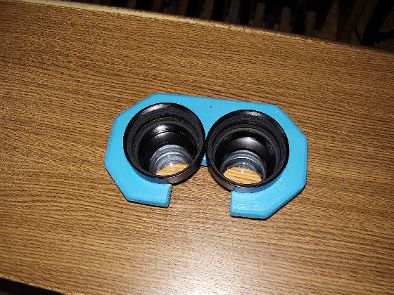

Bonjour à tous.
Je vous présente mes nouvelles lunettes pour observer la voie lactée.
J'ai cherché longtemps une solution qui m' apporterait une vision de qualité de très grands champs célestes.
Tout d' abord j'ai fait l' acquisition d'une paire de Libra 4x22, de qualité très honorable pour le prix (moins de 10 euros aux Pays-Bas, bien que se rajoutent des frais de ports plus importants)
J'ai trouvé d'occasion une paire de jumelles de théatre russes de 2.3x40 (le modèle original tento, repris actuellement par Kasai) .
Ma déception a été grande quand à son ergonomie et même quand à sa qualité optique.
Puis dans un magasin Emmaus j'ai trouvé pour 10 euros un teleconvertisseur NIKON TC-E2 2X pour compact numérique. Par curiosité j' ai regardé au travers, et à ma grande surprise j'ai pu constater que ce bloc optique se comportait comme une demi jumelle de théatre. Un grossissement de 2X, un champ important si on ne garde pas ses lunettes (équivalent à celui d' un oculaire TS 20mm 66°). Avec les lunettes on passe à un champ équivalent à celui d' un ortho 24.5.
La qualité de l' image observée est stupéfiante de piqué et contraste. quasi orthoscopique aussi : les droites restent des droites quand on les promène dans le champ. De nuit, avec l' agrandissement de la pupille, les étoiles ne sont pas ponctuelles jusqu'au bord, mais c' est comparable aux 2.3x40 tento. Vers le centre par contre la différence de qualité d'image est criante, en faveur du bloc optique canon.
Le prix du bloc est très variable selon les sites : j'ai réussi à en trouver un deuxième pour 45 euros sur internet
Passons aux points négatifs :
1 la mise au point est fixe, il faut avoir une vue normale ou corrigée, si possible avec des lentilles de contact pour profiter du champ. Par contre, l'oeil accomode facilement sur une grande profondeur de champ et trouve lui même sa netteté : si la vue est approximativement corrigée, cela n' empêchera pas la mise au point à l' infini.
2 le grand diametre de la lentille objectif ne vous permettra pas de descendre en dessous de 64mm d' écart interpupillaire. Cela ne passe pas pour tout le monde...:cry:
La solution serait d' essayer d' autres blocs optiques pour compact d' autres marques, on en voit sur internet de plus petits et aussi moins cher que le Nikon. Il faudrait absolument pouvoir les essayer avant tout montage.
J' ai choisi la facilité pour mon montage : écartement definitivement fixé pour mes yeux, ce qui signifie que je ne peux pas faire essayer le montage à d' autres personnes.
Une planche percée de deux trous accolés, dans lesquels sont collés les blocs. sans oublier une encoche pour le passage du nez...
l'aligment des blocs par la planche de bois s' est montrée d' une précision amplement suffisante pour le faible grossissement de deux fois.
Quand on observe avec ces jumelles, on a vraiment la sensation de regarder à l' oeil nu, le grossissement passe presque inaperçu alors que dans les libra 4x22 on a quand même l' impression d' une vision à travers des jumelles, certes à très grand champ. je trouve d' ailleurs en comparaison les 4x22 plutôt sombres (c' est normal pour le prix). Les blocs canons délivrent une image vraiment éclatante (et de jour les blancs sont parfaitement blancs)
Le gain en nombre d' étoiles est impressionnant sous un ciel correct (Jura).
Ca doit être comme si on observait de l' espace :)
M33 se révèle sans aucune ambiguité, le couple pléiades-hyades est magnifique.
Les couleurs des étoiles brillantes sont réhaussées et on observe encore leur scintillement, comme à l' oeil nu, tant la pupille "réelle" des blocs optiques est petite.
La voie lactée est aussi joliment amplifiée.
J'encourage tout observateur visuel à se confectionner un tel système. Si vous êtes déjà émus par la simple vision à l'oeil nu d' un ciel étoilé, vous tomberez à la renverse.

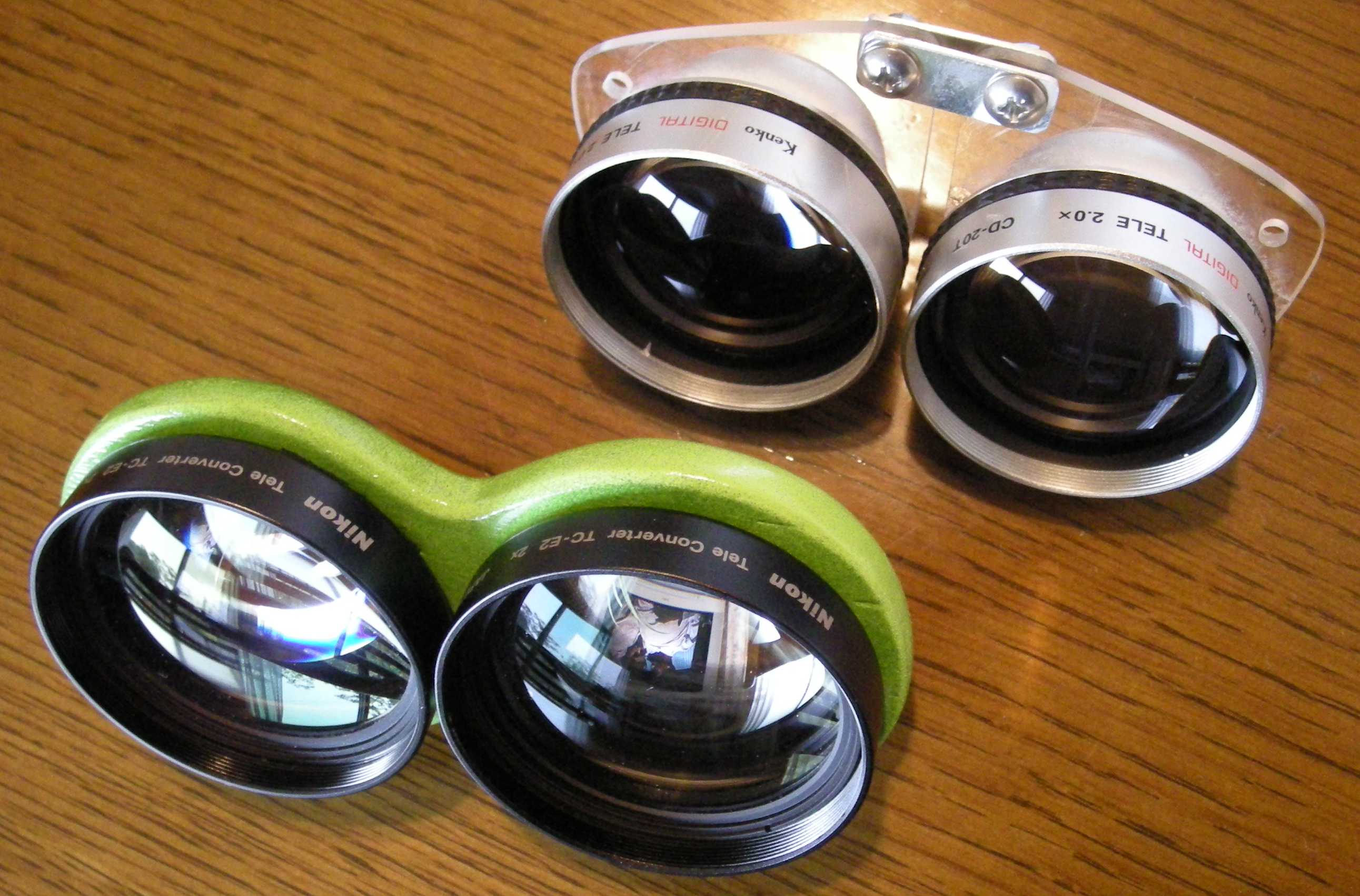

On peut faire un montage avec un reglage inter yeux comme sur cette image (montage en plexi):
img_0

Dynt, c' est très ingénieux ton montage en plexiglas.
As-tu pu comparer les qualités optiques des convertisseurs Nikon et kenko, et quel est le diametre et le champ de ces dernières ?

Oups Nicolas, le montage n'est pas de moi, j'ai glané les images sur le net :)
Ca alors, le même montage du même teleconvertisseur sur planche de bois sur un site japonais datant de... 2008 !
Moi qui pensais avoir eu une idée un peu originale :cry:
Ca n' enlève rien au bonheur d'utiliser ces "jumelles" de lémurien ;)

Celui en bois montré par Dynt est bien :), mais je préfère encore l'autre avec les deux volets articulés ... je me demande si on ne pourrait pas monter cela dans le cadre d'un masque de plongée dont on enlève la vitre: on met le bazar sur la tête, on écarte à la distance interupillaire optimale ... y aurait que l'accès à la mise au point hélicoïdale qui serait un peu compliquée (faudrait faire des orifices latéraux dans le masque pour les doigts ...) ?

J'ai testé le TC-E2 en mono hier soir. C'est chouette, on voit clairement plus d'étoiles avec un beau grand champs. Par contre pour obtenir au centre de jolis points stellaires bien piqués, ça demande de la pratique, la pupille doit être exactement au centre et l'oeil très proche de la lentille (mes cils la touchaient).

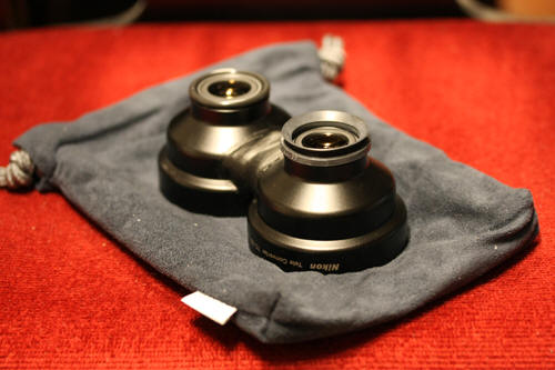

Le TC E2 semble être connu au Japon pour faire des jumelles :
On peut voir sur celles-ci une liaison des deux fûts par de la résine certainement renforcée.
