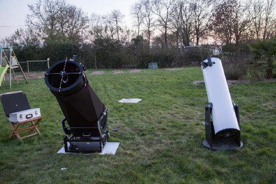

Les forces en présence avant la bataille (déséquilibrée) :

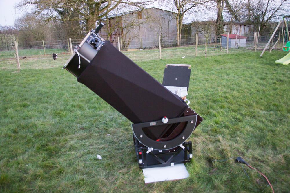

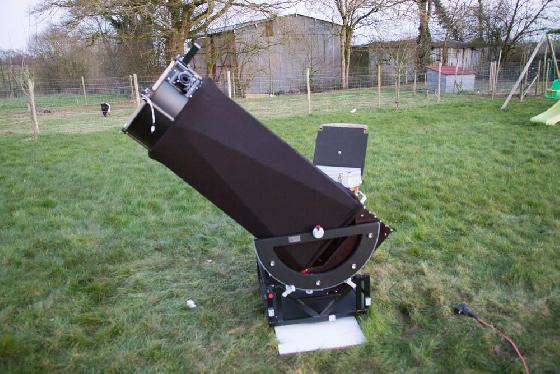

Le skyvision dans le jardin

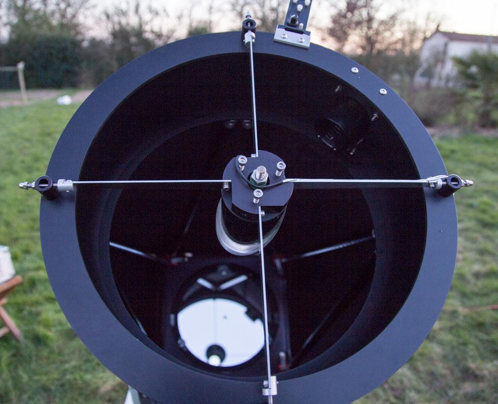

Le secondaire avec sa résistance chauffante (il montrera clairement son utilité)

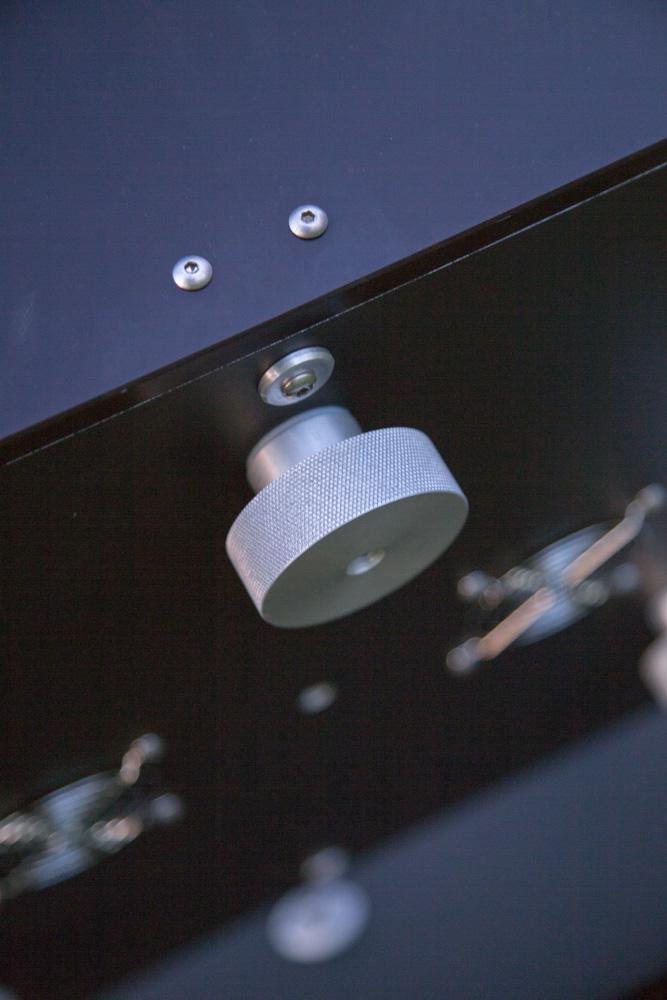

Les grosses vis moletées pour le réglage du primaire, çà c'est du pur bonheur

Bonjour. Le secondaire est donc doté d'une résistance chauffante, c'est ca? Avec quel système l'as-tu alimenté?
oui c'est en option lorsqu'on commande dob. Pour l'instant je l'alimente avec boitier transfo d'alimentation branché sur le secteur avec sortie 12 V et surtout qui dispose d'une fiche rca http://www.pierro-astro.com/materiel-astronomique/alimentations-piles/alimentation-pour-resistance-chauffante_detail
J'aimerais trouver une petite batterie que je pourrais glisser dans le rocker, ça m'évitera d'avoir un câble qui traîne et qui s'entortille autour du dob...

Ils ne s'occupent pas de la partie alimentation, ils ont mis en place et la résistance c'est déjà pas mal. Cela reste la partie la plus délicate. Il me faut trouver une petite batterie comme celles utilisées en modélisme.
Je n'ai pas vraiment essayé d'observer avec et sans car il faut laisser le temps au miroir de se refroidir mais à priori il n'y a pas de souci d'après ce que j'au pu lire ailleurs. J'ai vu une différence au niveau des ventilateurs du primaire dont je n'ai pas parlé, il vaut mieux les éteindre car là j'avais bien des turbulences...

La structure du SV ? Que dire, c'est du super costaud et je ne regrette pas le choix. La collim ne bouge pas d'un poil lorsqu'on le bouge dans tous les sens, ce n'est pas le cas du kepler.

En tout cas, la structure respire la solidité, rien que ça c'est drôlement important, surtout avec un 16".
