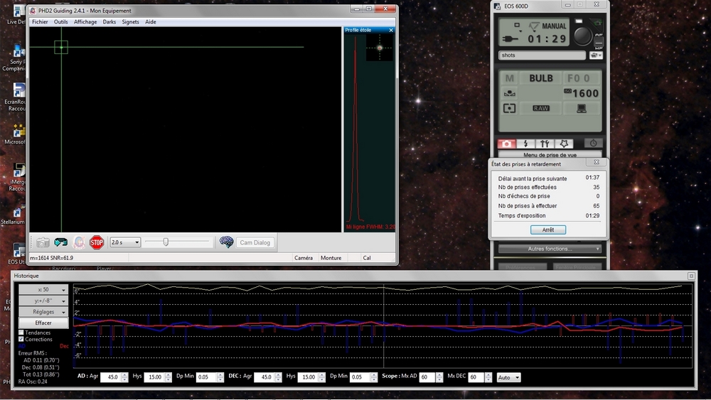

Voici une copie d'écran au tiers du parcours.
Que représente exactement la courbe jaune en haut du diagramme ?
La prochaine fois j'essaierai avec un équilibrage pile-poil pour voir......

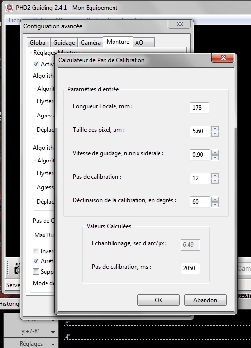

Le calibrage a duré 35minutes.
Diable!
sur combien as-tu mis "calibration step"?
il faudrait +- 1500 avec un chercheur de 200 de focale, et le "Min motion" à 0.05.
Modifié par gerard33
Voici une impression d'écran :
Où j'ai certainement tout faux c'est sur la valeur de la déclinaison.....???
en regardant ton post une P'tite question me vient en passant, ce n'est pas censé être sur 0 la déclinaison au lieu de 60??
Alors là, je n'en sais rien du tout......j'aimerais bien savoir.....:?:
Si tu étais sur IC 342, la valeur de la déclinaison devait être 68°. C'est celle ou tu calibres/guides.
Merci Ursus,
Je me demandais à quoi correspondait ce paramètre.....je vais pouvoir dormir tranquille...... :)
Si cela peut aider je vais donner mes réglages et ma démarche pour partage:
setup : 254/1000 sur NEQ6 kit courroie, guidage avec SX lodestar sur chercheur Skywatcher 50mm
Soft :
PHD version 2.4.1
EQ6 pilotée par ascom ver V1.27l
Carte du ciel ver 3.8
Ma demarche :
1er : je sélectionne ma cible dans cdc, goto, je centre la cible sur l'imageur et je sync dans cdc.
2eme: PHD, je connecte la caméra et la monture, "paramètres avancés", et je vais dans l'onglet "monture" => "calculer" pas de calibration.
La vitesse de guidage est automatiquement renseignée par eqmod et la déclinaison aussi come j'ai fait le goto. => je clique sur "OK"
3eme : PHD, je règle l'expo sur 0.2 ou 0.5s (la lodestar est très sensible) , démarrer, je choisi une belle étoile et je clique sur la cible pour démarrer le guidage en maintenant la touche "shift" enfoncer pour forcer la calibration.
La calibration dure environ 5 minutes max.
(Je ne m'occupe absolument pas de l'angle de rotation de la caméra dans le chercheur: phd la mesure pendant la calibration, par contre je fais attention au léger déséquilibrage de la monture pour avoir les VSF toujours en appui)
Si je change de cible dans la nuit, je reforce une calibration pour prendre en compte les changements de position de la monture et donc potentiellement les rattrapages de jeu ( j'ai déjà eu des surprises sinon)
Mes réglages :
screen réglages EQMOD :
screen réglages PHD :
screen guidage PHD :
Voilà, si ça peut aider.

Ah bin perso pour m'aider, ça va m'aider et pas qu'un peu :)
Petite question cependant, comment as tu déterminé les réglages pulse guiding svp, car je vois que tu as mis 2 pour les taux ra et dec?
A taton comme on dit :-)
Si tu es trop bas, lors de la calibration, phd te dis que l'etoile cible n'a pas assez bougé. Si tu es trop haut du risque de faire de la sur-correction et la regulation va "pomper" (osciller)
Ensuite, suivant la météo, turbu, vent... Je retouche un peu les parametres en direct sous le graphe pour essayer de le lisser ( d'ailleurs sur la copie d'ecran en mode guidage j'avais un peu modifier par rapport à la config d'origine)
Tu peux aussi augmenter lun peu temps de pose de la cam lorsque la turbu est forte pour filtrer ses effet. ( je passe à une seconde quand l'etoile "danse" trop autour de la cible)
