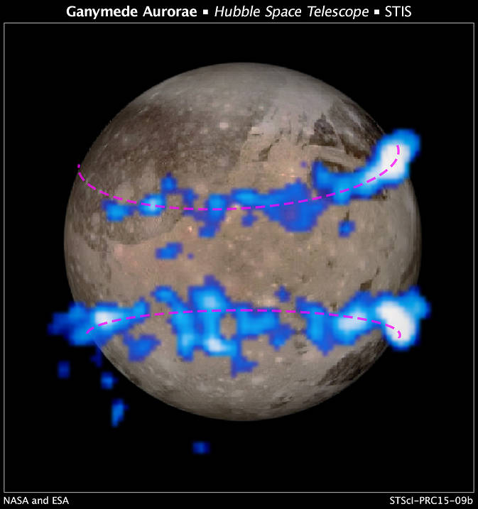

Les observations par Galileo sont sont confirmés par la vue des aurora par Hubble.
Deux ceintures d'aurora sur suivant des lignes de latitude.
Tellement intense qu'un observateur sur place les verrait à l’œil nu.
Le champ varie avec une fréquence de 10h, ce qui correspond à sa période de rotation.2015-03-12-webastro-ganymede.jpg
(capture écran)
On pense avoir la preuve d'un océan.
On pense avoir éliminé d'autres hypothèse.
Galiléo avait des données parcellaires.
Hubble a fourni des données suivies sur une durée, ce qui a permis d'observer l'oscillation.
On pense qu'on pourrait utiliser la même méthode pour détecter l'activité d’Aurore sur une exoplanète et inférer l'existence d'une océan. On infère donc une interaction avec le champ magnétique de Jupiter.
Le champ de Jupiter induit un courant dans l'océan de Ganymede et le courant génère un champ magnétique, comme le frein électrique sur un poids lourd (ma comparaison)

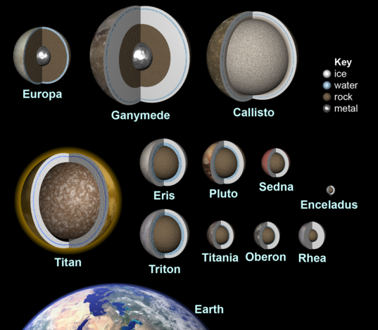

Pour mémoire, je recopie l'image (qu'elle avait déjà utilisé par le passé) des coupes comparatives des petits corps du système solaire. Elle dit qu'il y a de petites mise à jour à faire mais rien de dramatique.
Et je verrais bien le rajout de Cérès avec sa chaudière, même si nous ne savons pas encore si c'est au fioul ou aux pellets.
Pour moi, le plus impressionnant est la taille minuscule d’Encelade qui a pourtant des geysers.
Ganymède, avec un fond d'océan en glace (épaisseur 400km peut-être !), interdit le contact entre eau et roche avec toutes les interactions qu'on envisage sur Europe. Du coup, elle dit que c'est assez peu intéressant comme lieu de vie possible.
