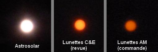

Voici un comparatif de photos du soleil prises avec un petit Lumix avec les lunettes placées devant :
On se rend compte que les lunettes AM commandées sont extrèmement sombres et l'image est visiblement moins nette que celle de C&E. A l'oeil, la différence est flagrante. Celle de l'Astrosolar est encore plus claire et à l'oeil, très nette (hier on distinguait une tâche en bas à droite du Soleil, impossible à voir avec les lunettes).
Testé à l'instant même :
- Astrosolar standard ND5 : très légère teinte violette, image très nette, aucune diffusion, juste le soleil qui est un chouia trop brillant en visuel à l'œil nu. Bref c'est de l'astrosolar quoi.
- Lunette C&E : soleil orange idem à ta photo, image très nette (contrairement à toi apparemment), aucune diffusion, luminosité agréable par contre y'a une zone du filtre plus opaque où le soleil devient bien plus sombre (ça fait bizarre de se dire que la surface du film n'est pas uniforme, mais bon ça gène pas car c'est proche d'un bord)
- Lunette AM (celles offertes avec le magasine, donc pas le modèle testé par Fred et mis en cause dans cette discut pour sa qualité) : modèle Baader Astrosolar Silver. Je savais pas que ça existait du astrosolar silver. Image du soleil clairement bleue avec une diffusion à 180° (comme une paire d'aigrettes sur jupi avec une araignée monobranche par exemple) dépendant de l'orientation des lunettes ou de la tête (la feuille a donc un axe qui crée la diffusion ??? !!!). L'image reste agréable mais d'une netteté des bords un peu en retrait par rapport à la C&E.
Damien, je n'ai pas les lunettes fournies avec la revue AM et ne peut donc pas savoir si elles correspondent à celles que tu décris. Celles que j'ai ne sont pas des Baader mais des Sun Protect "Black Polymer" fabriquées par SODAT-SOBOMEX pour Astronomie Magasine.
