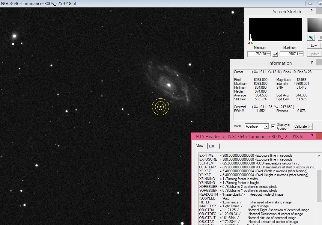

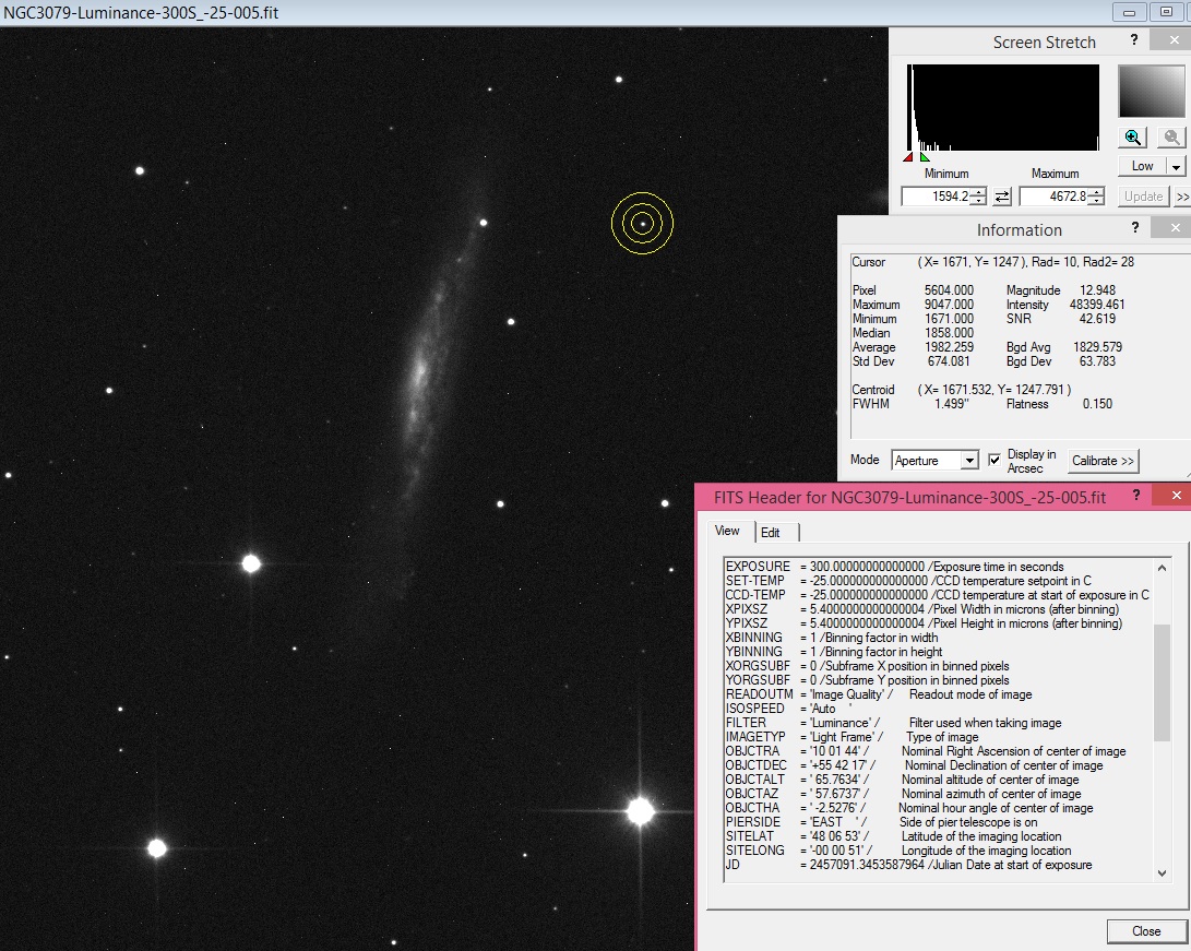

La meilleure brute avec 1.5 arcsec de FWHM sur une étoile.

Et la meilleure brute:
