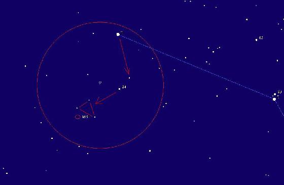

Avec une bonne carte:
Le cercle représente 5°, soit le champ moyen d'un chercheur.
L'étoile la plus faible du triangle proche de la galaxie est de mv 7.4.
Avec un chercheur de 50mm on doit donc voir le couple d'étoiles qui est le premier jalon, ainsi que le triangle. Sinon, c'est que le ciel...:cry:
Et on peut se positionner à coup sûr (avec un chercheur bien réglé). Si la galaxie n'apparait pas c'est qu'elle n'est pas accessible. Mais en principe avec 250mm on doit voir au moins les 2 centres sous un ciel moyen.
Un adepte du "saut d'étoiles", :)

merci, c'est bien ce chemin la que j'ai suivi, mais effectivement coté "echelle" je n'avais pas trop d'idée sur la distance a parcourir... je pense avoir trouvé la zone.... elle devait etre peu visible donc...
