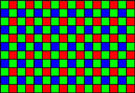

J'ai un doute... ou alors je n'ai pas compris l'hypothèse de départ.
Si tu utilises un filtre Ha, tu n'exploites dès le départ qu'un pixel sur 4.
index.php?action=dlattach;topic=162897.0;attach=546298;image
Donc si tu ne retiens que la couche rouge ensuite, tu n'as de l'info que sur 1/4 des pixels et à mon sens tu as le choix entre l'interpolation (tu vas attribuer aux autres pixels la même valeur que ton pixel rouge) soit travailler en mode "super pixel".
Dans le premier cas, tu multiplies à la fois le bruit et le signal, donc pas de gain à mon sens.
Dans le second cas, tu es effectivement en bin2 mais avec 0 infos sur 3/4 des pixels, donc pas de gain non plus.
JB
C'est bien mieux avec schéma... Donc il faudrait faire du bin4 (ne pas prendre le signal des pixels verts et bleus) et ce bin4 (APN bayer) serait aussi sensible que du bin2 mais avec des pixels 4 fois plus gros, ce serait possible informatiquement d'additionner uniquement les pixels rouges ?

ah si seulement Bayer avait été astronome, il nous aurait mis deux rouges et non pas ces deux verts idiots ! :D
Je crois que certains ont bien compris l'intérêt des capteurs monochromes en halpha (que ce soit en ciel profond ou en solaire d'ailleurs) ;)
Sinon je crois que tout a été dit : pas de binning hard sur capteur couleur cause matrice de Bayer. Binning soft (au traitement) toujours possible mais moins efficace en rapport signal/bruit :
- binning couleur sur chaque couche RVB après recalages et compositages,
- binning sur chaque brute prétraitée (4 photosites adjacents) ce qui donnera une image monochrome. A proscrire en Halpha vu que, comme l'a dit JBP, on va mixer le contenu d'un photosite rouge avec 3 photosites où il n'y a rien que du bruit. Il vaut mieux extraire les rouges (split_cfa avec Iris), mais effectivement si on fait du binning par là-dessus on se retrouve avec 16 fois moins de pixels que le capteur n'a de photosites, faudra fournir la loupe pour regarder l'image...
