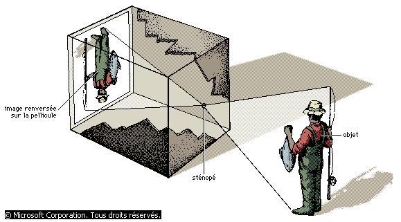

Un dessin vaut mieux que de grands mots parfois ^^
La trajectoire de la lumière étant rectiligne (qui a dit gravitation?), il est logique que ce qui se trouve en haut puis passe par un trou se retrouve en bas.
