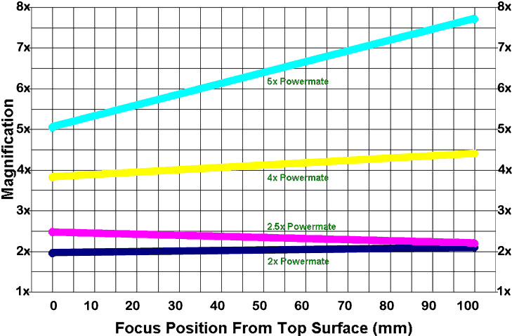

La Powermate réduit la quantité de lumière puisqu'elle augmente la focale.
La Powermate comme la Baader Monocentrique n'est pas tout à fait une barlow, il y'a 4 lentilles au lieu de 3 ou 2.
Une barlow standard change de rapport quand tu augmente le tirage.
Tu as une x2, tu lui ajoutes un tube allonge et ça devient une x3 ou une x4.
Une barlow à 4 lentilles réagit différemment et en x2 tu peux changer le tirage comme tu veux, ça restera une x2.

Par exemple quel est l'intérêt de prendre une Powermate plutôt qu'une Televue de base si le tirage ne t'importe pas ?
Même fabricant et à première vue mêmes verres et même suivi du polissage, même traitements des faces optiques.
Si tu fais de la photo planétaire le fait qu'une barlow triplet change de facteur suivant le tirage peut t'intéresser et là tu as peut être intérêt à dépenser moins que pour une Powermate.

Un autre avantage, les Powermates ne changent pas le tirage d'anneau des oculaires à longue focale, ce qui est un confort indéniable en visuel (pas de vignetting, position de l'oeil ne change pas). Aussi à F/4 et moins on prête l'apport d'aberration de sphéricité aux barlow classique alors que ce n'est pas le cas avec la Powermate.
Bien entendu, le fait de doubler le grossissement va faire baisser la clarté : un oculaire de 10mm barlowté 2X sera l'équivalent d'un oculaire 5mm, en grossissement donc comme en baisse de luminosité. :cool:

Une powermate, c'est pas tout fait le même fonctionnement : le faisceau ne diverge pas (ou quaisment pas) à la sortie >>>> outre que ça n'affecte pas le grossissement, c'est un confort indéniable pour l'oeil.
Mais de plus, elle apporte des corrections optiques appréciables.

Attention, les correcteurs pour tête bino donnent un facteur de grossissement qui tient compte du tirage.
Si tu mets une barlow normale 2x, le tirage plus important donne un facteur grossissant nettement plus grand.
D'où les "glasspath" et autres correcteurs plus spécifiques aux binos, qui ont l'avantage - justement - d'être petits et légers.
http://www.teleskop-express.de/shop/product_info.php/info/p1364_William-2x-Wegausgleich-fuer-Bino-Ansatz---fuer-knappen-Fokus.html
Avec ça, cela donne 2x en tenant compte du tirage.
C'est nettement plus compatible avec ton tube et ta monture qu'une powermate (qui donne aussi 2x malgré le tirage).
En principe, avec cet accessoire, tu arriveras à utiliser ta bino avec ton tube.
