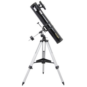

J'ai suivi vos conseils et scruté les annonces de télescopes d'occasion.
2 ont retenu mon attention. J'ai fait une offre pour chacun, offres acceptées. Je dois maintenant me décider.
D'un coté un Celestron AstroMaster 114EQ à 130€
De l'autre un Omegon n 150/750 EQ3 à 170€
Quasi neuf tous les 2 d'après les photos, ils ont moins d'un an.
Je pense m'orienter vers le Omegon pour son plus grand diamètre. Vous confirmez que les 40€ supplémentaires valent la peine?
Merci d'avance.
Merci d'avance.
le 150 sans hésiter. Peus-tu mettre le lien de l'annonce du 150 histoire de voir avec quoi il le vend?

L'Omegon n'a pas de miroir parabolique (sinon Astro$hop l'écrirait en grand!). En plus la monture est trop faible pour un instrument aussi gros. Bref, mieux que rien mais pas génial.
L'autre, oublie, c'est un 'dauboscope'.
