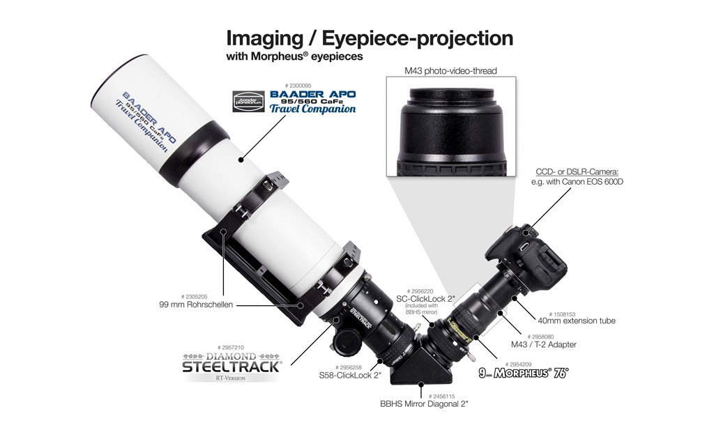

Hello
Dans le test AM, ils ne parlent pas de bino, mais l'un des points forts c'est "la compatibilité avec le système photographique Baader", donc possible compatibilité avec leur bino, enfin j'espère pour eux !
Eric
  chatbleu54 a dit :
Hello
Eric
Non, la bino est un accessoire où tu peux mettre 2 oculaires en parallèle, comme sur des jumelles ;)
Je pense que lorsqu'ils parlent de compatibilité photo, c'est que sur la pupille, tu as un filetage qui peut recevoir une bague T2 + un adaptateur et tu mets ton APN sur l'oculaire. J'ai essayé ce weekend sur la lune et Jupiter, à l'arrache sans guidage, sans suivi, ça fonctionne plus que bien ;)
Ils sont tous montés sur des doubles coulans , il n'auront donc aucun souci de montage sur bino.
Ils font allusion à ce type de montage :
