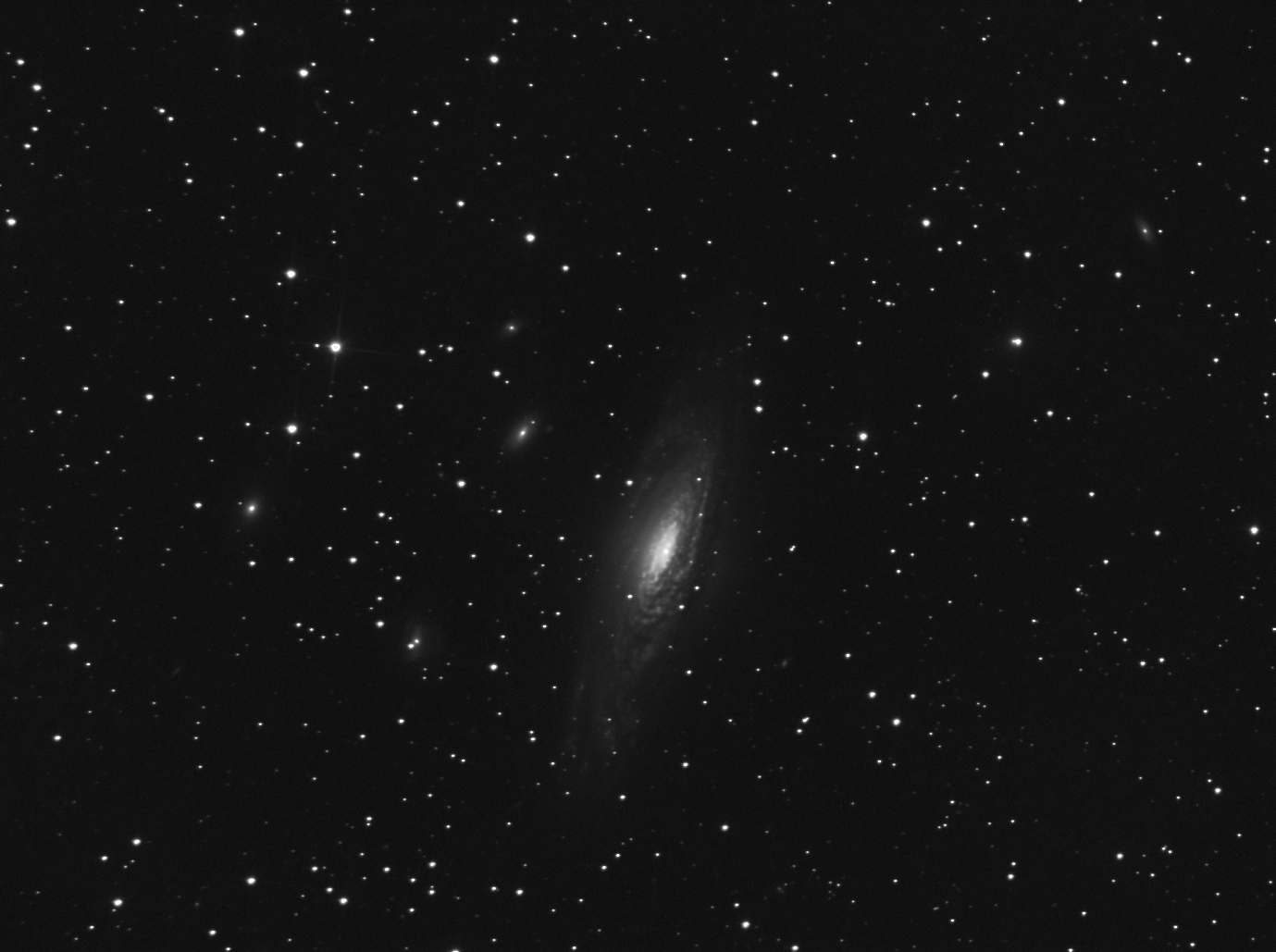

1) Image tt PI (celle avec le bruit): http://siegfried.bauer.free.fr/cp/ngc7331_2015.jpg
2) Image revue tt Iris (aucun lissage de ciel!) tt d'origine :[/color] http://cdn.astrobin.com/images/thumbs/bb042746b3729a09445c996c3d9b4173.16536x16536_q100_watermark.jpg

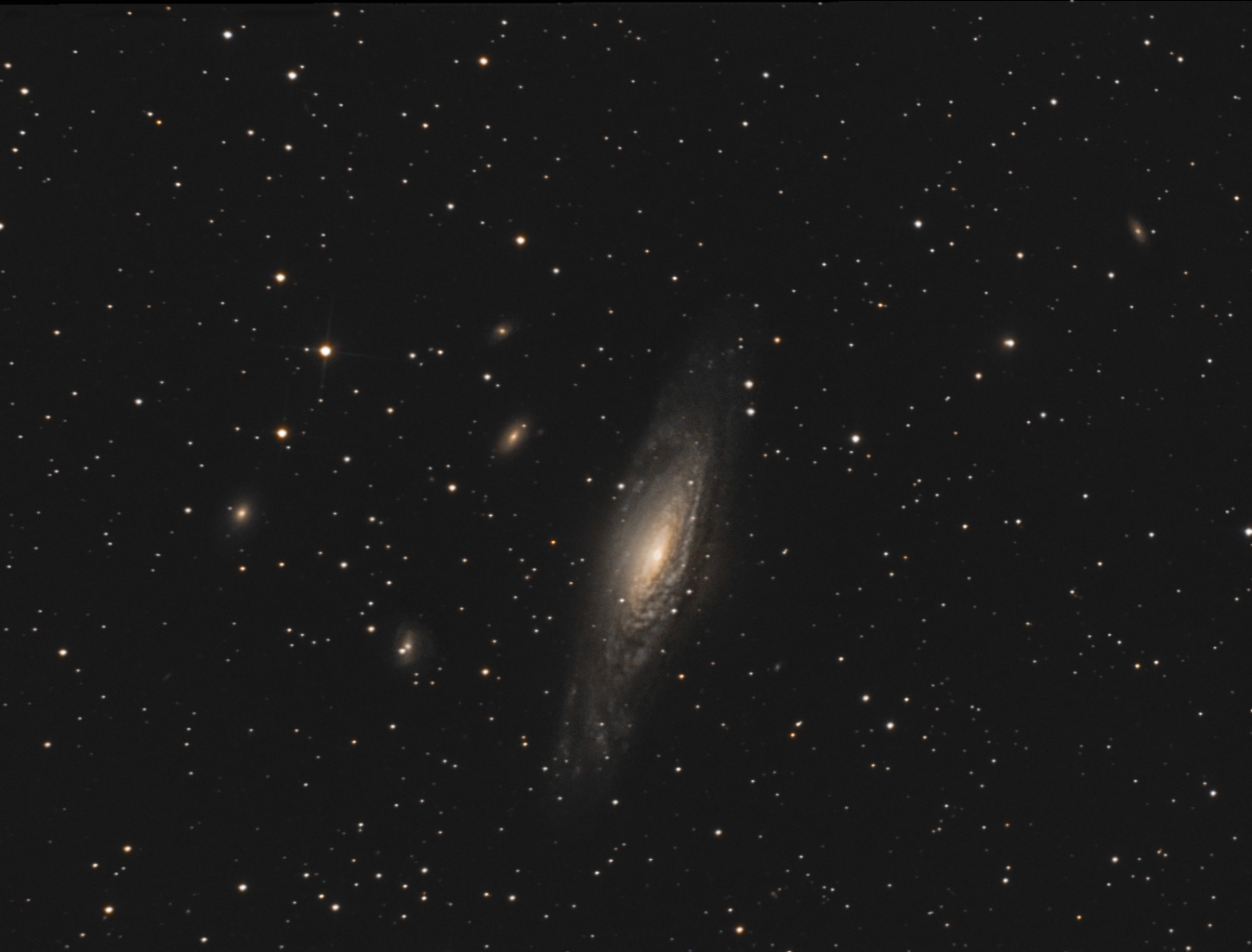

3) Tt iris + correction couleurs fdc :
Sur astrobin : http://www.astrobin.com/211301/0/
Version spécial Christian voir traitement Iris dessous la photo, sans RL2, sans traitement gradient sans passe haut ni autre rehaussement, that's all :

Plus séreusement : fais attention au traitement type RL2 ou similaire (déconvolution) qui apporte des étoiles trop brutales et non gaussiennes, comme à l'emporte pièce.
Si tu veux faire du RL2 je te conseille de conserver ton image de départ, avant traitement, et d'en récupérer les grosses zétoiles par une sélection sous PS que tu ajustes et colles sur l'image traitée RL2.
Mon explication n'est peut être pas très claire, je l'admets :p

J'ai poste une nouvelle version couleur pour corriger le fond de ciel, neutralisation couleurs bas niveaux et fdc, j'ai remplacé directement l'image du post initial et j'ai laissé en lien le traitement précédent.

J'ai ajouté une version NB pour Christian, tout bio mise à part l'indispensable compression de niveau pour voir à la fois le centre de galaxie et les bras.
Christian m'a demandé juste les étoiles, je préfère envoyer la version NB que je trouve très douce et assez sympa, juste avant le passage RL2.
Aussi vous voyez ce que mon capteur à reçu, sans artefact de traitement.
D'ailleurs je garde toujours cette version de base entre autre elle me permet de récupérer les bordures que j'ai systématiquement sur la version RL2.
Ps, c’est vrai que les étoiles issues du RL2 tranchent sur le ciel comme taillé à la hache, aussi les plus grosses deviennent noires au centre. Une sélection d’étoiles et un gaussien 0.4 sous toshop permet d’adoucir cet effet ==> réalisé sur le champ.

Bien vu ta seconde version, les zétoiles sont moins "corrosives"
L'astuce est de laisser les petites étoiles traitées RL2 et de "smoother" uniquement les plus lumineuses.

Salut Sigfried, c'est une belle image que tu présentes, une dominante jaune ?
sur ton image PIX tu as sans doute mal fait ton masque, c'est pour cela que tu as des moutonnements dans le FDC

En gros je fais du masked stretch, un réglage de niveaux et une dé-convolution avec masque.
Le bruit monté direct dès l'utilisation de masked stretch.
Tout débutant que je suis avec PI, je ne peux pas attribuer les fautes à ce soft, mais au bout d’un moment je suis arrivé au bout de mon latin, j’ai essayé toutes les méthodes d’addition, Winsorized, sigma clipping,… , j’ai joué avec les paramètres des options lancées, j’ai cherché de la doc pour avancer le schmilblick, puis j’ai jeté l’éponge. Volontairement j’ai mis une plaisanterie s’adressant aux défendeurs hardis de PI, que Christian n'a fait que reprendre.
Iris :
Après addition de la série , avec Iris j'ai réglé le seuil haut à 7200 puis une compression de niveau par Asinh pour récupérer les zones cramées à ce seuil, deux manip simples que je sais faire sans chercher des tutos, moins d’une minute de traitement !
Le résultat est l'image N/B que j’ai publié. Un novice d'Iris se tâtera peut-être aussi, pourtant qd on sait, il m'a suffit de 2 réglages.
Je mets aux défis ceux qui maitrisent PI de sortir cette image avec seulement 2 réglages.

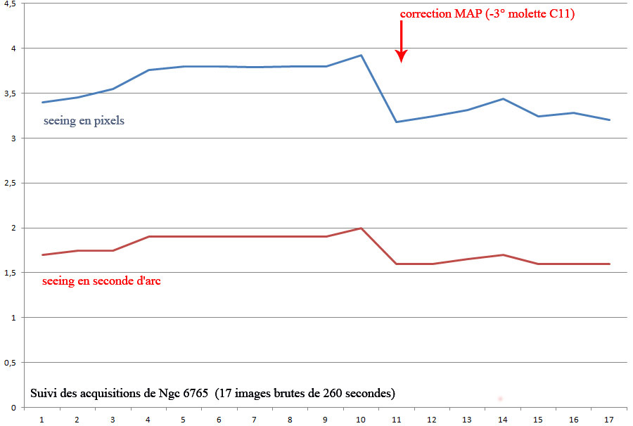

Salut Fred, au risque de passer encore pour un "pénible", j'aimerais bien voir les résultats du focus automatique, surtout toutes les 30mn. Les écarts mini maxi de FWHM par exemple. Il serait sympa que les gens qui utilisent de tels systémes puissent communiquer pour séduire les plus récalcitrants dont je fais partie . :D
Enfin ça dépend également de l'échantillonnage imageur et de sa tolérance en regard du seeing.

Par exemple, voici un résultat d'écarts de FWHM obtenu en manuel. J'ai relevé les FWHM en pix et les écarts de FWHM en seconde d'arc (le "seeing"):
Tu vois, l'écart de FWHM est de 1.6 à 2.0" d'arc sur toute la durée d'acquisition avec surveillance et 1 correction, cela avec un échantillonnage imageur de 0.5"/pix.
La tolérance était ici de ne pas franchir la barre des 4 pix (courbe bleue).
A 0.5"/pix on tombe rapidement dans le "sur échantillonnage" si on laisse partir la MAP. La tolérance est faible

Je ne comprends ton pb.
Tu fais la map à la main ou en utilisant l'autofocus, que ce soit toi ou le soft vous obtenez la map au moment ou la fwhm est la plus faible sur l'image.
Au bout d'une heure tu la refais, avec l'autofocus (planifié en auto) ou en appliquant une correction manuelle. Tu obtiens de nouveau une map optimale. What else ??
La seule différence c'est que si tu es a coté et que tu vois que la map n'a pas changée tu ne retouches à rien, si tu planifies un autofocus toutes les heures pendant que tu dors tu risques de refaire la map pour rien.
Salut Siegfried
soucieux de ne pas rentrer dans un débat qui ne m'intéresse pas, je viens juste donner un avis sur l'image :)
au vu des problèmes rencontrés, je la trouve plutôt bonne
les blancs sont un "peu mous" bien qu'améliorés par le RL2 et les petites galaxies manquent de résolution
peut-être le seeing a-t-il connu des faiblesses au cours de la nuit
je trouve le script "subframeselector" de Pix assez lent mais très performant, il sait écarter les poses qui dégraderaient l'addition
bonne continuation, et, si cela peux te rassurer, je me suis maintes fois réveillé à l'aube la joue sur le clavier :be: et parfois, il pleuvait à vache qui pisse sur le setup :(
on est pas des machines ;)
Superbe vu la galère Siegfried !
Franchement tu n'a pas a rougir du resultat.
Il faudrait voir a debugger de jour , sinon tu va vite t'arracher les cheuveux !
Oui, ça je sais... quand même, suis pas tombé de la dernière averse, hein :p
Tu vois Fred, je sais que les guidage autofocus existent, bien sur, mais j'aimerais que les utilisateurs que tu connais puissent communiquer ce type d'infos, pour convaincre l'amateur que je suis.
Si tu mets cela en place sur ton 500, ne m'oublies pas et passes moi tes relevés.
Et pi j'ai déja un focus 'lectrique; j'ai fait un grand pas, hein :be:
Mwééé, c'est sur le focus a F/D 10 il est pas tres critique...
y'a quoi ,200µm de marge ?
Parles en a tout ceux qui imagent a F/D 3, là, c'est une autre blague...
il doit y avoir 20µm de marge
Donc les longues focales sont exigeantes mais certainement pas sur ce point là...
Les faible ratios on meme besoin de faire la map pour chaque filtres....
Fred :

D'abord ce n'est pas un problème, c'est un passe temps ou l'on prend du plaisir.
Je ne fais pas un controle après une heure, mais toutes les brutes ou toutes les 2 brutes. Avec un Celestron les variations peuvent être parfois très rapides et il faut réagir sans attendre.
Ici dans ce cas le déréglage était lent, avec une correction "tardive". Parfois il m'arrive de corriger 3 fois par heure... ça dépend.
Bref t'as bien pigé : je cherche des données chiffrées de FWHM obtenues avec un autofocus automatique qui "permet d'aller roupiller"...
Suis certain que tu vas me trouver cela pour me convaincre, et sur différentes images si possible.
On peut passer en MP pour éviter de polluer le post de Siegfried.
Essaies de suivre et conserver un seeing optimum à 0.5" d'arc/pix à 2.8 metres de focale avec un C11.
C'est sans doute plus facile à F10, mais là encore j'aimerais bien voir des valeurs de suivi.
En possédes tu ?
Salut Siegfried,
J'espère que tu vas bien et que tes soucis commencent à être derrière toi avec ta maison.
Tu as bien galéré durant ces nuits avec ton matos, ça t'a bien occupé.
Au final, une belle image de NGC 7331 avec pas mal de détails.
Merci pour les derniers commentaires, c'est intéressant la discussion d'autofocus qui s'est intégrée dans ce post, tenez moi au courant de l'aboutissement.
Pour la maison, ca ne dure que trop, sur l'incendie c'est greffé malfaçon durant le chantier.
Je suis quasi au point mort pour toute activité, trop occupé avec la maison.
Au final j'ai voulu comprendre d'ou vient le bruit avec PI.
J'ai créer un masque étoile et j'ai appliqué un reglage niveau en lieu et place de masked stretch, enfin une image propre, un peu plus facile avec Iris, mais le centre est de-cramé, la fameuse différence avec un traitement 15 bits.
J'ai applique aussi une petite déconvolution temps à faire, je reste de même dans les traitement minimaliste donc cette fois une image brut de sortie PI:
Pour du test ca va, j'espère pouvoir bientôt reprendre avec la G42, une sortie toutes les 4 à 8 semaines serait sympa.
Modifié par Siegfried_M31

"D'abord ce n'est pas un problème, c'est un passe temps ou l'on prend du plaisir."
Exact :-)
Ah Ok christian, je n'avais pas compris qu''il fallait que tu puisses contrôler après chaque pose !!
Pour le moment je n'utilise que Maximdl, je ne sais pas s'il peut faire ça (un contrôle de fwhm et un refocus si nécessaire après chaque pose). Je pense que ça doit exister, mais là je ne connais personne qui fait ça.
Je pense que c'est faisable via des scripts peut être ?
J'essaierai de trouver quelque chose sur le net.
Salut Siegfried
Cette dernière version est plus soft en effet :)
Non, le 15 bits d'Iris ne doit pas être une contrainte avec le coeur de ta 7331. Il te suffit de balader le curseur de ta souris sur le coeur de la galaxie et de vérifier le niveau ADU : je doute fort qu'il puisse dépasser le 32000 ADU, ou alors juste sur le point central.
Bah oui, cela me parait normal. Toutes les poses sont vérifiées, non seulement pour une éventuelle dérive de la FWHM, mais également pour le fond de ciel (incursion de voiles, satellites etc..).
Dans ce cas j'élimine aussitôt et je double la pose pour avoir le "compte" en fin de session.
Si je bossais en bin2 je serais moins "regardant" puisque l'échantillonnage serait 2 fois plus important, donc bcp moins de risque de sortir des critères de Nyquist en regard du seeing Nordiste.
D'ailleurs en bin2 pour le RGB ça roule tout seul..
Un simple clic sur STF de Pix (screen transfert fonction) ou ajustement auto de la visualisation de l'image sans toucher au fichier image permet d'obtenir une image très correcte de la plupart des fichiers. Pour transformer l'histogramme et obtenir les même image que celle de l'écran et regardable sur d'autres logiciels il suffit de récupérer la fonction STF (petit triangle bleu en bas du cadre) et de le faire glisser dans les paramètres en bas de " histogram transfo". Ca remplace en quelques secondes tous les bidouillages hasardeux avec photoshop ou l'hasbeen Iris.
Avant de modifier l'histo, il est préférable d'appliquer certains traitements en linéaire, bruit ou déconvolution.
Je n'utilise pas masked stretch et autres transfos d'histo difficiles à contrôler, Photoshop permet des retouches d'histo plus maitrisables à mon humble avis.
Je n'ai pas fait de mise au point manuelle depuis belle lurette et toutes mes images sont entièrement automatisées avec le merveilleux soft de Laurent. Bon, elles sont floues, non ? Les images obtenues en remote dans le monde entier aussi, hein ? MDR....
Ca me permet de dormir et d'avoir les idées claires la journée....
Siegfried, si tu veux un coup de main, envoie un MP.
"Bon, elles sont floues, non ? Les images obtenues en remote dans le monde entier aussi, hein ? MDR...."
Oui ça marche en remote, la question c'est : est-ce que ça fait un refocus auto si la fwhm se dégrade ? Est-ce que le soft détecte ça ?
La fwhm se dégrade plus souvent à cause de la turbulence ou des perfos de guidage en particulier prés du méridien que pour des variations de mise au point.
Je programme une mise au pont initiale sur chacun des filtres et toutes les X images pour la couche L ou Ha. X dépendant de l'écart de température prévu entre le début et la fin de nuit. Focus max ou Maxpilot sont capables de gérer la Map en fonction des variations de température ou de fwhm mesurées à chaque image. Pas bon, on va sur l'étoile choisie, astrométrie, nouvelle Map et retour sur la cible.
Avec mon tube carbone ce n'est pas nécessaire.
Mais tout ça n'est pas facile à mettre au point. Il faut aussi un peu de curiosité.
