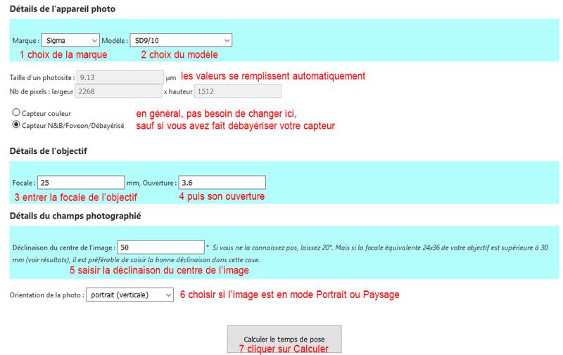

Le module de calcul prend en compte le type de capteur (taille des photosites, nombre de pixels en hauteur/largeur, monochrome/fovéon/débayérisé. Il suffit de choisir son boitier dans la liste (étapes 1 et 2), puis la focale et l'ouverture (étapes 3 et 4), et enfin la déclinaison (étape 5). En 6 on sélectionne l'orientation de l'image, puis on clique sur "Calculer", et voilà !

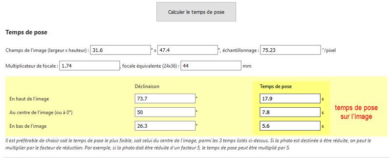

Le résultat donne l'échantillonnage, le champs photographié, et d'autre détails. Il donne surtout le temps de pose aux endroits critiques de la photo (au centre, en bas, en haut) :
Vous aurez alors accès aux temps de pose pour avoir des étoiles ponctuelles. A vous de choisir selon votre cadrage quelle zone doit être privilégiée.

Une question : En prenant comme test un Canon 70D avec un objectif de 17mm ouvert à f/4, lorsque la déclinaison au centre de l'image est calée à des valeurs entre 0 et 25 (compris) la section de résultats (en jaune) montre toujours 0 comme déclinaison calculée au centre ?
Oui car c'est à 0° que le mouvement est le plus rapide, c'est donc pour ça que je n'ai pas précisé le temps de pose au centre de l'image, mais à 0°. Ce cas arrive quand on traverse l'équateur céleste (décl=0°) sur la photo. Dès qu'on ne traverse plus l'équateur, la déclinaison du centre de la photo est utilisée.
Je vais voir ce que je peux faire pour améliorer la présentation sur ce point.

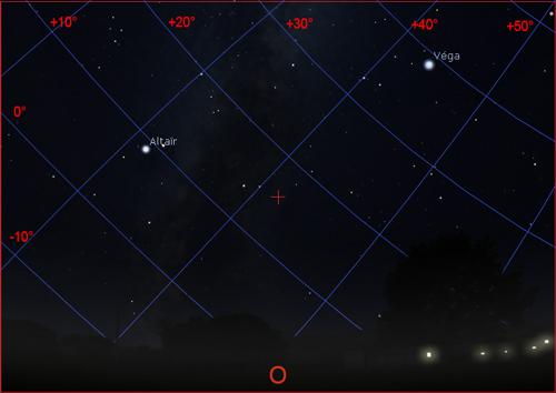

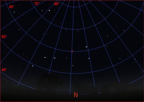

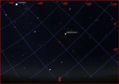

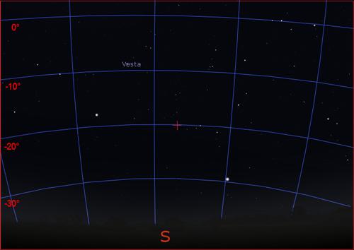

Attention, les déclinaisons extrêmes (et les temps qui vont avec) sont calculées dans l'hypothèse où la ligne d'ascension droite qui passe par le centre de l'image est verticale. Ca ne marche donc que si l'on est orienté vers le Nord ou le Sud :
Si on est orienté différemment, ça incline l'axe central de déclinaison et les valeurs sont alors calculées sans en tenir compte :
Je vais voir comment prendre en compte cet effet. Mais ça va compliquer le formulaire...
