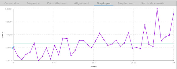

gastropode Posté 7 février 2018 Posté 7 février 2018 vinvin a dit : Ah ben on dirait que ça a marché. Et dans les graphes t'as des trucs sympas sur le déplacement de la comète ?Je pense que là c'est plutôt des astuces sur comment manipuler des données pour faire des choses rigolottes avec, c'est pas vraiment des astuces de siril. Si on part d'une séquence non alignée, ça ne peut pas donner des infos de déplacement par rapport aux étoiles. Mais je pense que la registration sur la comète peut marcher sur la séquence d'origine si le but est seulement d'obtenir cette image. C'est amusant en tout cas oui Le graphe, c'est ce genre de chose ? La ligne brisée correspond au déplacement du noyau de la comète sur la séquence d'images ? http://www.webastro.net/forum/attachment.php?attachmentid=31226&stc=1&d=1518001398
lock042 Posté 7 février 2018 Auteur Posté 7 février 2018 (modifié) Non, la il s'agit de la FWHM. Pour avoir le déplacement : - Une fois que tu possède une séquence alignée sur la comète, encadre une étoile et fais un clic droit. - Choisit l'option PSF de la séquence. - Retourne dans l'onglet graphique - La tu as tout un choix d'affichage et notamment les décalages x et y (inversé car cela sera le mouvement relatif des étoiles). Modifié 7 février 2018 par lock042
vinvin Posté 7 février 2018 Posté 7 février 2018 Ah oui désolé j'avais oublié que ce n'était pas donné pour la registration mais que pour l'analyse PSF en séquence... Donc en fait ce que je disais sur le passage par une séquence alignée sur les étoiles est inutile. C'est l'inverse qu'il faut faire, aligner sur la comète et regarder les déplacements des étoiles.
gastropode Posté 7 février 2018 Posté 7 février 2018 lock042 a dit : Non, la il s'agit de la FWHM.Pour avoir le déplacement : - Une fois que tu possède une séquence alignée sur la comète, encadre une étoile et fais un clic droit. - Choisit l'option PSF de la séquence. - Retourne dans l'onglet graphique - La tu as tout un choix d'affichage et notamment les décalages x et y (inversé car cela sera le mouvement relatif des étoiles). Merci. J'ai expérimenté et rédigé une petite note sur le site de l'AAI. http://aai.free-hosting.fr/?Cavalcade&lang=fr
lock042 Posté 7 février 2018 Auteur Posté 7 février 2018 (modifié) Tu devrais faire une sélection plus grande autour de ton étoile. Le 3ème bouton de la souris (la molette bien souvent) trace une sélection automatique. Modifié 7 février 2018 par lock042

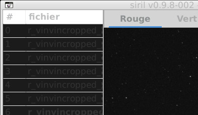

gastropode Posté 8 février 2018 Posté 8 février 2018 lock042 a dit : Tu devrais faire une sélection plus grande autour de ton étoile.Le 3ème bouton de la souris (la molette bien souvent) trace une sélection automatique. Il m'a fallu un peu de temps pour comprendre comment faire, mais cela marche effectivement... et les résultats sur "le graphique" est différent. De quoi réfléchir. Une question pratique en passant : je suis dans l'impossibilité de sélectionner certaines images : la zone de sélection est toute noire. Voir capture. J'utilise Ubuntu 16.04 sous Xfce. http://www.webastro.net/forum/attachment.php?attachmentid=31228&stc=1&d=1518081205
lock042 Posté 8 février 2018 Auteur Posté 8 février 2018 Citation Il m'a fallu un peu de temps pour comprendre comment faire, mais cela marche effectivement... et les résultats sur "le graphique" est différent. Normal. Prendre une plus grande sélection pour faire de la photométrie permet d'avoir moins d'erreur. Ta sélection précédente était vraiment trop petite. D'ailleurs Siril devait te le signaler en console je pense. Citation Une question pratique en passant : je suis dans l'impossibilité de sélectionner certaines images : la zone de sélection est toute noire. Il faut bien se mettre en "Auto-Ajustement" ou "Histogramme" pour bien voir les images.
gastropode Posté 8 février 2018 Posté 8 février 2018 lock042 a dit : Il faut bien se mettre en "Auto-Ajustement" ou "Histogramme" pour bien voir les images. Je me suis mal exprimé : je parle de la liste qui s'affiche à gauche, avec le nom des fichiers, la case à cocher, X, Y et qualité. Chez moi c'est tout noir sauf sur la ligne sélectionnée ou le texte est blanc sur fond bleu. C'est normal ?
lock042 Posté 8 février 2018 Auteur Posté 8 février 2018 gastropode a dit : Je me suis mal exprimé : je parle de la liste qui s'affiche à gauche, avec le nom des fichiers, la case à cocher, X, Y et qualité.Chez moi c'est tout noir sauf sur la ligne sélectionnée ou le texte est blanc sur fond bleu. C'est normal ? Si tu utilises un thème sombre il faut alors aller dans les paramètres. Puis dans Divers et cocher Thème GTK Sombre. Tu redémarres Siril et ca sera ok.
gastropode Posté 8 février 2018 Posté 8 février 2018 lock042 a dit : Si tu utilises un thème sombre il faut alors aller dans les paramètres. Puis dans Divers et cocher Thème GTK Sombre. Tu redémarres Siril et ca sera ok. Très juste : c'est de nouveau plus confortable. Quelle hotline ! Merci.
