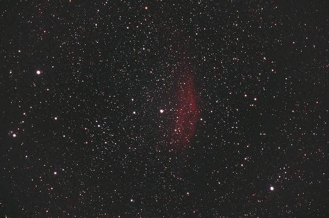

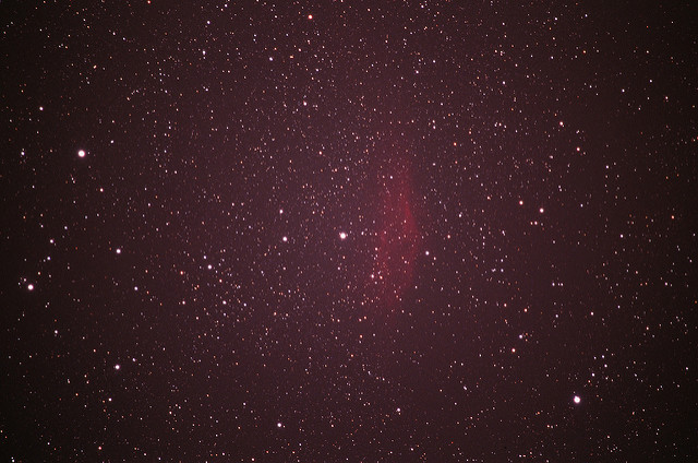

Ce week-end dans mon club d'astro, j'ai fait une petite présentation de Siril. Depuis le temps qu'on me le demandait... Grosse affluence pour la démo (à l'échelle du club, c'était pas le Stade de France, hein...) Beaucoup d'intérêt aussi !
Bon, mon problème est que la plupart de mes collègues ne connaissent que Windows ou mac, et très peu d'entre eux sont des geeks. Déjà, l'anglais... :be:
J'ai déjà installé une machine virtuelle à base d'ubuntu pour un windowsien, il commence à découvrir kstars, la prochaine étape sera d'installer siril. je dois aussi installer un dual-boot chez un fan de mac (un macbook pas tout récent), en attendant qu'une procédure d'installation simplifiée de siril sur un mac (récent ou pas) voie le jour...
En plus du pré-traitement complet, j'en ai profité pour montrer aussi les capacités de traitement, en me basant sur mes anciennes images argentiques que j'avais numérisé, mais que j'avais laissé tomber, pleines de défaut.
Un petit exemple, avant/après :
3262613425_67c69c5a52_z.jpgCalifornia by bilbo-le-hobbit, sur Flickr
23099334384_746c83ffb4_z.jpgngc1499_siril by bilbo-le-hobbit, sur Flickr
Et je vous passe des bien pires... ressuscitées sous SIRIL
