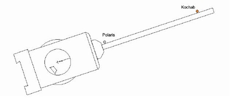

En attendant, il existe une astuce pour se débrouiller sans VP:
1. Tu mets la monture en position de départ, comme sur cette photo, pied 'N' à peu près vers le nord (ici le nord est à gauche), DEC sur 90°:
2. Avec l'oculaire 25mm dans le PO, tu mets l'étoile polaire dans le champ mais sans toucher aux axes DEC et AD. Utilise seulement l'axe d'altitude (vis chromée) et pour l'azimut tu peux tourner toute la monture (c'est plus facile que de déserrer la grosse vis sous le trépied).
3. Tu tournes l'axe AD pour avoir la barre de contrepoids dans la direction Polaire ---- Kochab (l'autre étoile brillante de la Petite Ourse) et tu centres la Polaire dans l'oculaire, toujours sans toucher aux axes AD/DEC.
4. Tu te mets derrière le télescope et tu règles l'altitude et l'azimut pour que le tube se dirige un poil vers Kochab. Dans l'exemple ci-dessus, un peu à droite et un soupçon vers le haut.
5. Regarde dans l'oculaire: l'étoile polaire s'est décalée dans un sens. Maintenant tu vas jouer avec l'altitude et l'azimut pour l'éloigner du centre dans la même direction jusqu'à ce qu'elle soit près du bord de l'oculaire.
6. A partir de maintenant, tu ne touches plus Ă  l'altitude et l'azimut, seulement Ă  l'AD et au DEC pour pointer les objets. Tu peux mettre le moteur en route et observer ou prendre des photos.

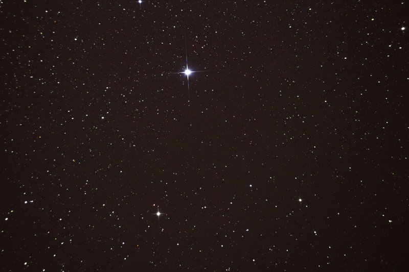

Bonjour à tous, merci encore pour tout vos précieux conseils.
Après quelques temps d'absence je reviens avec une bonne nouvelle, j'ai acheté un viseur polaire!
J'ai effectué quelques prises, ci dessous un cliché pris à 15s de pose dans la constellation de cassiopé (je me souviens plus de l'étoile).
J'ai aussi pris Andromède à 30s de pose et c'est parfait, aucun problème, plus de "filé"!
Qu'en pensez vous? Mis à part le focus à améliorer il semble que la MES soit bonne.
Modifié par Erwan67
Bonjour Erwan,
Ta photo montre bien que ta mise en station est bien faite, bravo. Ne t'inquiète pas des étoiles allongées sur les bords de l'image, ceci est du coma lié à la forme du miroir primaire des télescopes Newton.

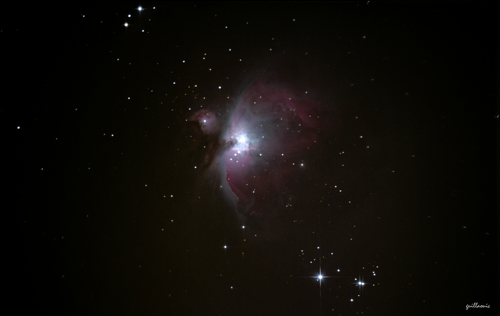

Sinon je me suis rendu compte que la monture est très fragile est c'est parfois périlleux à maintenir la MES lorsque l'on mes le tube à 90° de côté, le tube étant lourd et puis le moindre petit coup dans la monture et c'est foutu.
J'ai pu tout de même faire une photo de la nébuleuse d'Orion, 15s de pose pour 20 images empilé.
Orion Nebula
D'autre image très bientôt!

Ton étoile mystère a pour surnom "Navi".
Il s'agit d'une magnifique étoile de type Be dont le spectre montre de belles lignes d'émission, une très frappante dans le rouge.
Navi est en hommage à Ivan, astronaute décédé dans l'incendie d'Apollo I.
Il y avait ainsi trois étoiles repère: Navi, Regor (Roger à l'envers) et Dnoces (second):
https://www.hq.nasa.gov/alsj/alsj-AOTNavStarsDetents.html
Ce qui est assez joli, c'est que Regor aussi montre de spectaculaires lignes d'émission (une dans le bleu, deux dans le jaune).
Je ne savais pas; et suis tombé dessus complètement par hasard!
Malheureusement pour les observateurs aux latitudes nordiques, elle n'est pas accessible...
J'irai voir aussi Dnoces (dans la Grande Ourse), mais je ne pense pas qu'elle soit aussi spectaculaire en spectro que les deux autres...
