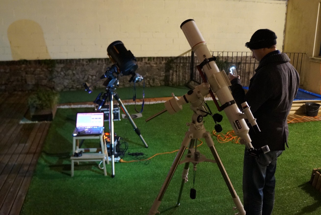

Pour faire avancer la discussion, voici un image très 'parlante' en ce qui concerne l'encombrement:
Clairement, le Dob est celui qui prend le moins de place au sol et qui se transporte le plus facilement.

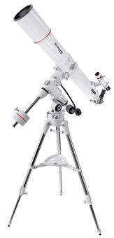

Mais que vois-je ici séant ? une lunette de 90mm en achro, ah enfin il était temps !
Tu fais un très bon choix, non pas seulement parce que je suis moi possesseur de ce type d'engin, simplement tu as un profil d'utilisateur qui me correspond. Tu dois pouvoir observer de manière furtive les planètes, les lunes et les cieux (le ciel profond si si c'est possible, et le terrestre avec un renvoi coudé redresseur amici comme tu l'as dit Popov) et que sa mise en température rapide. Car en 1 heure le temps change vite.
Je te recommande la monture équatoriale avec ce type de tube de près d'un mètre de long.
Je déconseille fortement pour le diurne, ça va être un vrai calvaire. Il faut une monture azimutale avec une bonne capacité de charge, et ça ne court pas les rues. Eventuellement on peut commencer avec une eq2 et si ça plait améliorer la monture plus tard. Bon en diurne une achro longue c'est pas le pied de toutes façon, déjà c'est encombrant, demande une bonne monture et laissera un fort chromatisme visible. Un mak ou une lunette ED s'en sortiraient bien mieux mais bon c'est plus cher aussi...

entre un dob 200/1200 et une lunette 90/900, la différence sera-t-elle vraiment notable en planetaire ? et si oui, quelle sera-t-elle ?
j'ai cru comprendre que les lunettes sont meilleures en planetaires, est-ce le cas ?
La réputation des lunettes en planétaire vient du fait que l'on compare souvent de bonnes lunettes avec des télescopes moins bien réussis. De plus, la lunette présente de nombreux avantages pour du planétaire, pour diverses raisons l'image est plus stable.
Les soirs où la turbulence est faible, tu verras beaucoup plus de choses en planétaire avec le 200 qu'avec la 90. Mais les soirs où la turbulence est forte (la plupart des soirs dans certaines régions), certes l'image sera plus lumineuse dans le 200, mais tu ne verras pas grand chose de plus (voire rien de plus) sur les planètes. C'est l'une des raisons pour lesquelles certains observateurs sont contents avec une lunette, le rapport plaisir/emmerdement est souvent bien meilleur, de plus la plupart des lunettes sont montées sur une monture équatoriale motorisée, apportant un confort d'observation indéniable en planétaire.
Loulou, n'oublie pas qu'on compare ici une lunette achromatique à un Dob 200.
Je doute que cette achromatique sur sa monture de base permette d'en voir autant que le Dob 200 en planétaire. Si on parlait d'une lunette APO de 90mm sur une bonne monture, alors je serais d'accord avec toi, mais c'est totalement hors budget.

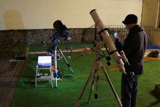

Eh bien figure toi, que ce n'est si évidemment je me souviens très bien des séances faites avec les camarades.....la vision de Jupiter avec le C8 (200mm) et la 90mm....le même soir la différence n'était pas flagrante en terme de détails sur la tâche rouge, certes plus évidente dans le C8 (bien collimatée et à bonne température!).
- Mais en regard du diamètre de l'instrument on s'attend à mieux -
Séquence souvenir d'une soirée planétaire où les "scopes" pointe Jupiter......
Cela dis la monture de base (EQ2) de chez Skywatcher que j'ai eu en m'a possession, n'est pas la plus stable des montures et les vibrations sont absorbés en 5-6 secondes...pour certains c'est peut-être long.... mais avec de la patience on n'y arrive et on se régale....
...A ce propos j'aimerai bien que des gens possesseurs de 90mm en ACHRO/APO se manifestent pour faire part de leur avis ! Parce que en lulu à part l'éternel rengaine en 80ED..... un diamètre" intermédiaire" un peu de changement ça fait du bien.
Bon ciel étoilement lunaire à tous
Modifié par Wolfan
