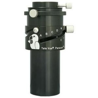

Moi je trouve qu'un ES 14mm ou 20mm en 100° a une image pas trop chouette dans un 16" à f/4,5
J'imagine que c'est bien pire avec des oculaires à 100° qu'avec des oculaires à 82°.
Là effectivement ça commence peut-être à devenir indispensable.
D'ailleurs, outre le prix c'est là raison qui m'a fait choisir la gamme 82° plutôt que 100°.
Me trompé-je ?
Oui, je confirme. A une ouverture de 4,5, la coma commence à se voir même avec des oculaires bien corrigés (Nagler, ES 82°). Rien de catastrophique cependant. Mais lorsqu'on met un correcteur de coma, la différence est flagrante.
Bref, on lit souvent qu'un correcteur de coma n'est pas nécessaire jusqu'à 4,5. C'est vrai tant qu'on n'a pas essayé un correcteur de coma et qu'on s'aperçoit que la qualité de l'image est sacrément magnifiée avec ce dernier.

J'ai été corrompu par Disciplus55 qui a mis un Paracorr sur mon PO...
Le lendemain, j'envoyais ma lettre au Père Noël pour commander un correcteur de coma.

Pas du tout : un correcteur de coma est plus qu'un luxe pour un scope rapide, c'est un outil complémentaire utile.
C'est l'inconvénient des scopes rapides, comme je le disais : on sait que la coma sera présente, surtout avec de grandes focales associées avec de grands champs.
Un Paracorr 1 n'est pas le prix d'une monture Skyvision ou d'un miroir Mirrosphère, surtout d'occasion. :rolleyes:

Il est clair qu'un Paracorr 2, ça coûte un bras ! :o
580€ : http://www.astroshop.de/fr/aplanisseurs-de-champ-autres-accessoires-photographiques/televue-correcteur-de-coma-paracorr-type-2/p,22951
L'ES 24mm 82° passe encore à peu près, c'est pour les 100° que ça commence à craindre sérieusement.
J'ai un collègue qui a déniché un Paracorr 1 d'occasion, le 1 est suffisant pour un f 4/5, faut pas le louper quand ça passe dans des PA.

Mais vu que le type 1 est suffisant pour un f/4,5, autant tenter d'en dénicher un, d'occasion vu qu'il n'est plus fabriqué, ce qui est vraiment dommage.

Salut je passe en coup de vent pour participer vu que c'est de mon tube dont Jacques parle (le 1800/400 :D )
Donc, testé mon 24mm 82° avec et sans paracorr 1. Bah depuis le test j'en cherche désespérément un...
La coma bien visible, disparait avec; ça on s'y attendait. Mais le double effet kisskool c'est que l'ensemble est plus piqué aussi ! :b:
Le proprio du para comptait faire reprendre son miroir de 400. Depuis l'achat de la bête, l'idée lui est passée.
Donc pour du > f4 le correcteur de coma est utile. ;)
