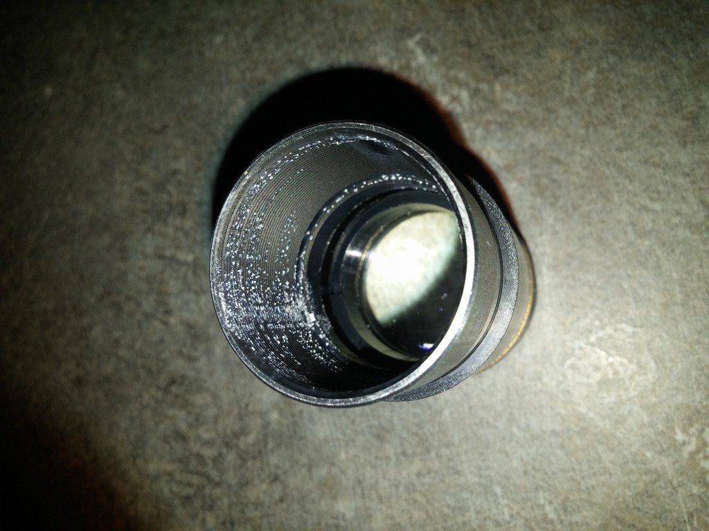

Ce qui est étonnant justement avec cet oculaire, c' est le contraste :be: entre la qualité optique et la mauvaise qualité du plastique utilisé.
La jupe en aluminium est plus légère que d'ordinaire.
Le plastique du corps de l' oculaire n' inspire pas confiance. Au moins il est léger...
Mais en regardant dedans, c' est une autre histoire.
Tout cela est un assemblage d' éléments optiques et mécaniques disparates et d' origines probablement diverses.

La qualité de fabrication de l'intérieur du barillet montre par contre qu"'il n'y a aucun contrôle de qualité (ça aussi se paie), quel est l'inévitable pourcentage de rebuts?
