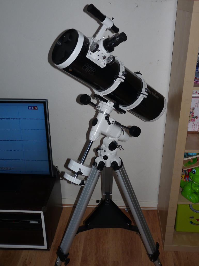

Bravo pour ta nouvelle acquisition, mais tu peux déjà t'en servir en pointant un objet terrestre au loin pour manipuler l'instrument la journée (attention à ne pas pointer en direction du soleil !!), régler ton chercheur sur une antenne TV ou clocher. Les nuages n'empêche rien en terrestre
Ca fais plaisir, d'avoir quelqu'un qui choisisse une monture manuel ce qui est de plus en plus rare de nos jours (les réglages fins ça ne tombe jamais en panne où à cour d'électricité quand le booster lâche)
