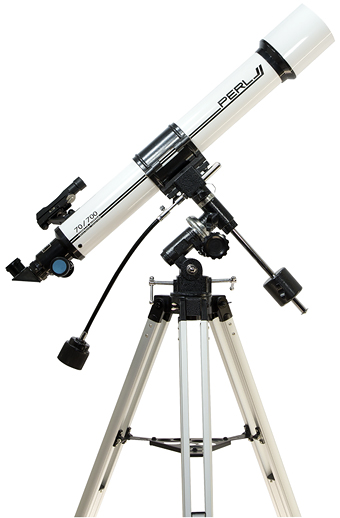

Et pourquoi pas la version de la Perl 70/700 sur monture équatorial:
http://www.astronome.fr/produit-lunettes-d-initiation-lunette-perl-alhena-70-700-em9-motorisable-2069.html
J'avais fait la bonne expérience de ma 60mm sur ce petit gabarit de monture plus stable que l'azimutal AZ2 mais il faut un peu plus de sous :confused:.

Comme les autres, je trouve que l'idée de la lunette 70/700 est une bonne idée.
