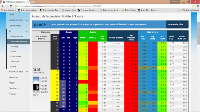

Pour la météo ,c’était ca :516852851.png
