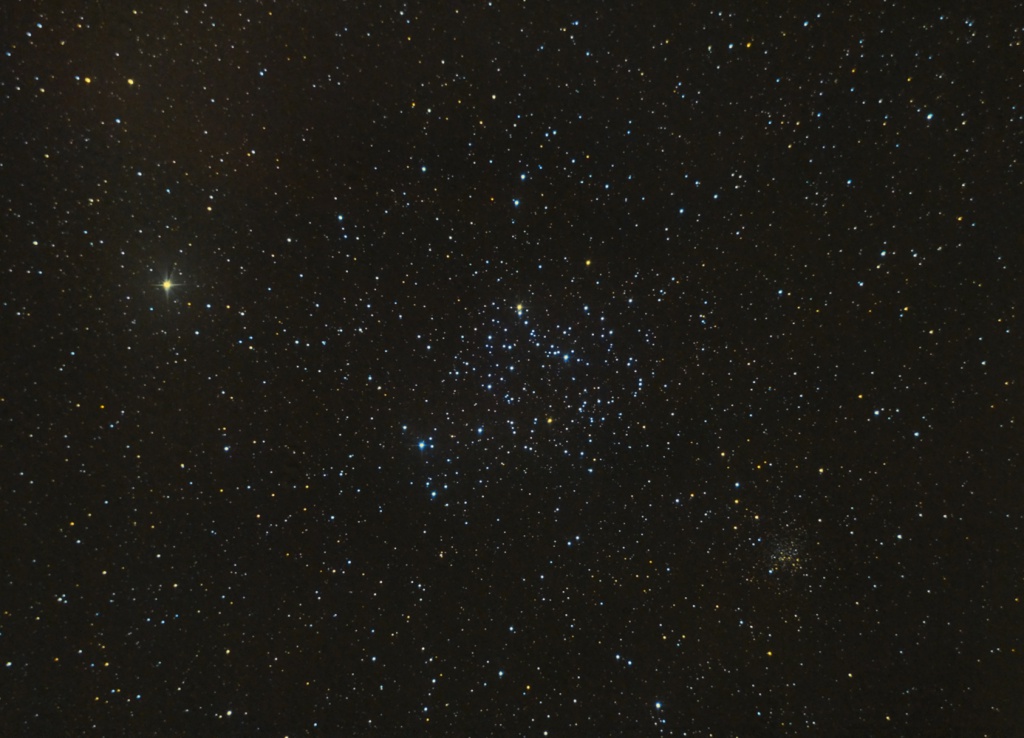

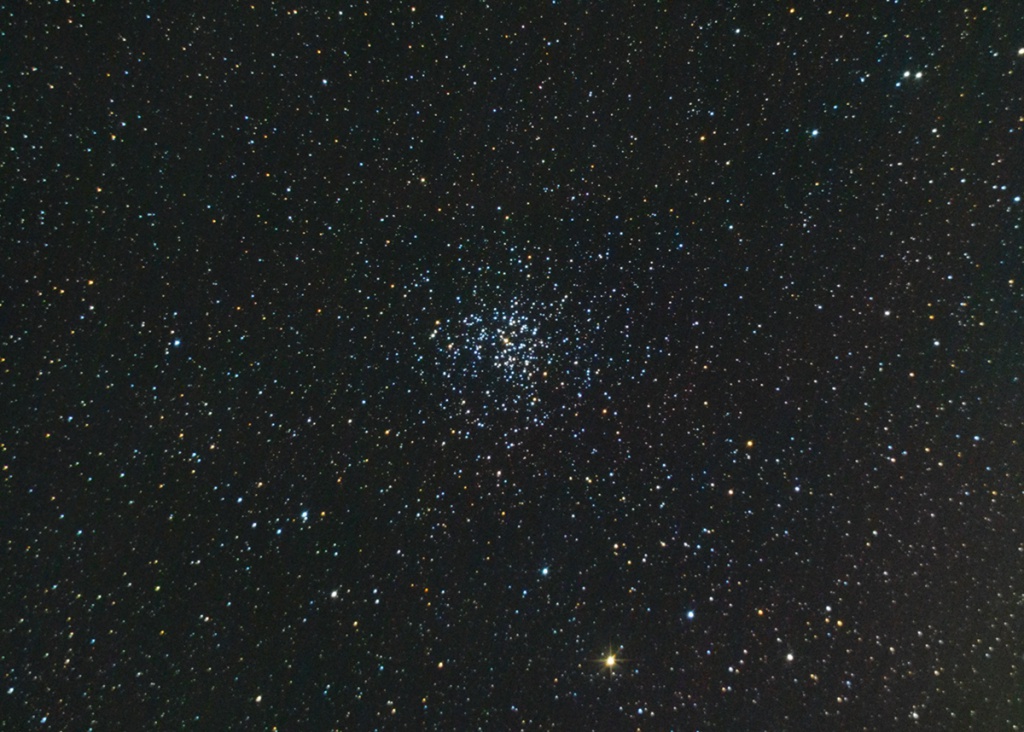

Voici 2 amas ouverts que j'ai photographiés le 31-01-2016.
Le premier c'est M35. Il s'agit d'un amas ouvert situé dans la constellation des Gémeaux.
Juste à côté à droite il y'a un autre amas : NGC 2158. Il est plus dense mais plus éloigné (16000 années lumières contre 2000 années lumières pour M35)
Le 2ème c'est M37. C'est un amas ouvert situé dans la constellation du Cocher. Distant d'environ 4000 années lumière et agé de 300 millions d'année, il contient plus que 150 étoiles!
Prises avec un Skywatcher 150/750 sur monture Neq3-2. L'APN c'est un Nikon D3000.
Temps de pose :
Pour la M35 c'était 80x30 secondes à 800 ISO et M37 70x30 secondes à 800 ISO.
20 Dark, 20 Offset et 12 Flat.
Assemblage sous DSS et traitement sous Pixinsight.
Bonne journée :)

Combien / durée des poses?
Bels amas ouverts, M35 et N2158 font toujours plaisir à revoir, la couleur jaune du viel amas est bien mise en évidence.
Suivi correct :)

Merci, c'était sans autoguidage :)
Jolies photos , as tu un correcteur de coma ? Car j'ai l'impression que tes étoiles partent en comète sur les bords ?
visible surtout sur M37 coté droit
il est préférable que tu donne le temps de pose initialement , car malheureusement il influe sur le bruit de la photo , entre autre .
mais encore une fois belles photos

Merci pour ton commentaire. Non malheureusement je n'ai pas encore de correcteur de coma. J'ai essayé de croper les images mais j'ai préféré cette version;
Je viens de l'ajouter à mon premier post ;)
Belles images et très belles perf que d'avoir obtenu ça avec un "simple" 150/750 sur EQ3-2.
J'appréce beaucoup la finesse de tes images au centre du champ!!!!
J'ai pas mal pratiqué avec le même matos, donc j'apprécie ;)
Sources encore possibles d'amélioration :
- le correcteur de coma (tu sais déjà)
- passer à 60 s unitaires. C'est possible pas trop loin de la polaire
- regarder si rien n'obstrue (tube du PO ?) dans le faisceau lumineux. Tes étoiles les plus brillantes ont une tête un peu bizarre.
- sans doute un peu de tilt (pas beaucoup).
Oui, oui et oui! t'as bien vu :) J'ai déjà ouvert une discussion ici : http://www.webastro.net/forum/showthread.php?t=129594&page=5
Toutes mes étoiles brillantes ont un reflet bizarre, et je pense que c'est ça (tu trouvera une photo du PO lors de la mise au point)
J'avais pas vu :be:
C'est bien le tube du PO.
J'ai eu la même : à scier d'urgence ! ;)
Enfin attention quand même car quand tu auras un correcteur de coma la position du plan focal pourrait se déplacer, donc modifier celle du tube du PO.
Donc : à scier plus tard :D
Modifié par Pulsar59
ben, le tube du PO. Quoi d'autre ?
Ce que je comprends pas c'est que je suis en possession d'un équipement venu tout droit de OU donc c'est pas du bricolage. C'est normal qu'ils mettent un porte oculaire présentant un défaut pareil ? :?::?::?::(
Mon 150 vient aussi tout droit d'une boutique réputée et il y a pourtant eu droit : http://www.webastro.net/forum/showthread.php?t=118022
En regardant ton image je pense pas qu'on n'a pas exactement le même problème. Tes étoiles ont une forme un peu à la "Pacman", ils leurs manquent un bout, les miennes son bien rondes mais ont un reflet bizarre en certains endroits ... :?:
Par contre ton PO rentre à peu-près comme le faisait le mien, et une fois scié, il n'y a plus eu de problème d'aucune sorte.
Sûr qu'avec un tube de PO rentré comme le tien tu vas avoir des soucis !
Deux très beaux amas avec de belles couleurs. Concernant le tube du PO, j'ai scié également celui de mon 150/750 que j'avais aussi acheté chez un grand fournisseur TS. Je suis d'accord avec Pulsar59, les améliorations pourront être un correcteur de champ et il me semble qu'il faudrait revoir la collimation :)
