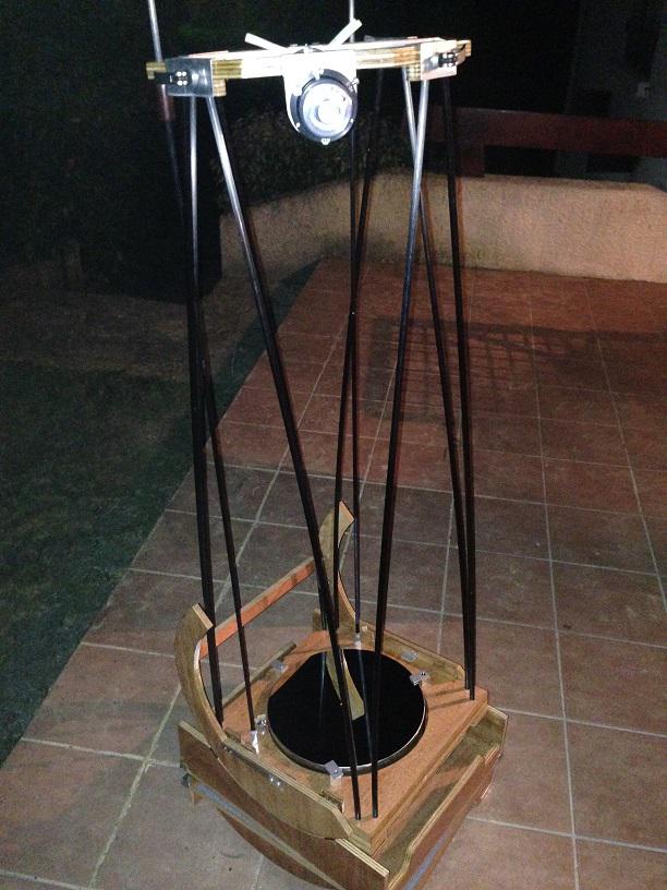

Bon, je fais quand même le pitch vite fait: j'ai un 350/1600 (Junior) qui fonctionne avec des barres courbes (principe du Strock) en tube carbone de 8 mm. J'avais mis ça à l'époque car ça se trouvait facile et ce n'était pas trop cher...
Pour conserver le poil de collim que je perds à l'horizontal, je me pose la question de passer à des barres de 10... Vu que je pense faire la petite révision des 7 ans à ma bestiole, pourquoi ne pas en profiter?
Il faut donc que je sache si je peux faire fléchir des tubes en carbone de 10 mm et 1,30 m de long pour les courber de 20 cm environ... du tube classique, hein? Pas du pultrudé...
Merci pour vos retours! :-)

je confirme. j'ai du 1m24 en 10mm pour un 300 et à l'usage c'est ce qu'il faut.
Au delà de 1m30 peut être même du 12
