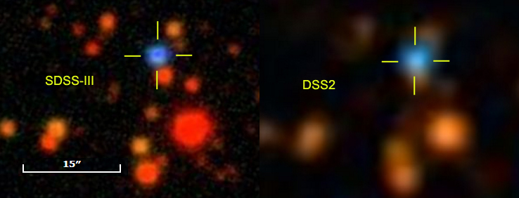

Mais je vous présente ici une minuscule découverte dénichée par hasard sur Skymap grâce à sa couleur très bleue.
Pas d'image grandiose, simplement quelques pixels du capteur qui piquent uniquement en [OIII], mais le résultat n'en est pas moins excitant !!
L'objet apparaît bien bleu sur le SDSS-3 et dénote par rapport aux étoiles environnantes, ce qui est un bon signe de NP.
Et il y a aussi de bonne chance pour que le récent survey IPHAS soit passé à côté.

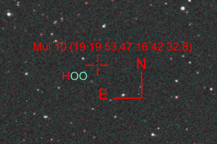

Après confirmation que cet objet était bien inconnu au bataillon, j'ai tenté de réaliser une image de la bestiole avec mon setup.
Avec une lunette de 102 mm ouverte à F/8 sur un objet aussi petit et faible, il ne faut s'attendre à obtenir une image fabuleuse.
Le but était de parvenir à détecter l'objet et de s'assurer que son signal en [OIII] était bien prépondérant devant celui en Halpha.
Rien de plus :)
Et c'est effectivement le cas : du signal uniquement en [OIII].
Voici une animation alternant image Ha, OIII et remontage couleur HOO.
Il y a 1h20 de poses dans chaque filtre.
En conclusion cela permet de dire que l'objet :
- n'est probablement pas une étoile,
- n'est pas un artefact,
- est potentiellement une NP... baptisée officiellement Mul 10 ;)
C'est une minuscule découverte de quelques secondes d'arc... un tout petit pas qui tend à réduire le nombre de millers de NP manquant à l'appel dans notre galaxie !

Merci Maxime, niveau traitement, c'est simplissime, courbes + niveaux uniquement. Il ne faut pas dénaturer le signal, donc pas de traitement violent, comme réduction de bruit ou autre...
