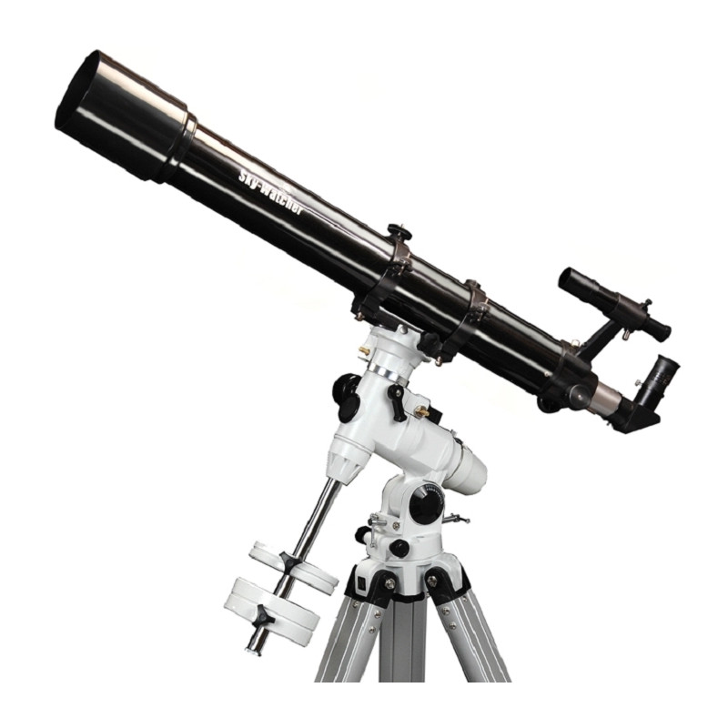

quel oculaire prendre pour une lunette Skywatcher AC 90/900 EvoStar EQ-2
je désire acheter une lunette Skywatcher AC 90/900 EvoStar EQ-2, mais j'ai vu que les oculaires vendus avec sont bas de gamme (25 mm et 10 mm).
Quels oculaires (marque et type) je peux prendre pour exploiter au mieux ma lunette? Faut il remplacer aussi le renvoi coudé?

Si c'est ton premier instrument je te conseille de d'abord te faire la main avec ce que tu auras, repérer les étoiles et constellations avant de foncer vers le gros matériel.
Du moins c'est mon avis, car j'ai acheté mon premier téléscope en novembre et ce n'est qu'hier que j'ai décidé d'acheter de nouveaux oculaires maintenant que je sais un peu me repérer. Je vais pouvoir en profiter correctement.
Cordialement
Invité Wolfan
Pareillement que Stel67, pour l'instant exploite le matos que tu possède, tu verras plus tard pour changer le RC et acquérir de nouveaux oculaires.
Aussi la visite dans un club, ils pourront te conseiller accessoirement.
Les super plossl fournies sont tout à fait utilisable sur ta configuration, mais beaucoup plus tard tu pourra tenter l'expérience des oculaires orthoscopiques de chez Takahashi.....
Bon ciel étoilement lunaire à toi
Modifié par Wolfan

déjà vu l'ouverture de ta lunette à F/10 et le chromatisme, quasiment n'importe quel oculaire du marché fera l'affaire, faut juste faire gaffe au coulant de 31,75 mm qui limite les oculaires compatibles avec ta lunette.
+1 pour commencer avec les oculaires livrés avec la lunette. Cela dit le 10 mm n'est pas extraordinaire, à l'usage tu verras qu'il diffuse pas mal. Par contre le 25 est mieux.
Le renvoi coudé ce n'est absolument pas prioritaire : avec une meilleure transmission tu peux espérer gagner au plus un dixième ou deux de magnitude stellaire... cependant j'apprécie le confort d'un serrage par bague (1 vis de maintien contre 3).
Si tu veux des oculaires pas trop chers, il y a moyen d'en acquérir des très convenables pour moins de 100 € avec 50 à 70° de champ. Dote-toi en priorité d'un oculaire planétaire de focale 7 à 8 mm, les images sont encore assez piquées mais le pouvoir de résolution est totalement exploité en planétaire.
Un oculaire exploitant tout le coulant (où se forme l'image au foyer, donc limitant pour le champ réel) présente un produit champ (°) x focale (mm) voisin de 1600. Ce genre d'oculaire te permet d'observer sur un maximum de champ réel (1° 40' dans ton cas). Ex. 24 mm 68°, 32 mm 50°.
Ensuite, ça dépend de ton ciel : faut taper entre 10 et 17 mm avec au moins 65° de champ, plutôt 10 si ton ciel est pollué, plutôt vers 17 si ton ciel est très propre. Car grossir permet de diluer le fond de ciel.
Bon ciel à toi.
Comme dis plus haut apprend à t'en servir et à la maitrisée et commence par l'ordre suivant pour changer ton matériel: renvoi coudé (de luxe ou dielectric en fonction de tes moyens) --->oculaires :be:

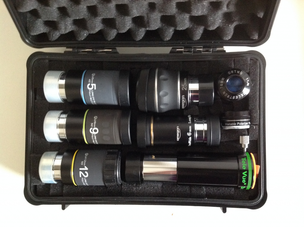

Ayant une lunette Mizard 68/800 j'ai fait un choix qui me convient totalement et qui pourrait te donner des idées :be:
- un Omegon 25mm Flatfield ED 60° trouvé en occasion pour 50€
Je suis très content de ce 25mm qui me donne un grand champ bien contrasté et avec un bon piqué.
Une série d'oculaires Vixen Lanthanum LV qu'on trouve en occasion entre 40-70€
- Vixen LV 12mm 50°
- Vixen LV 9mm 50°
- Vixen LV 5mm 45°
Les Vixen Lanthanum LV sont de bonne qualité avec un bon dégagement oculaire de 20mm et dont on a plus à refaire leur réputation.
Ils sont très corrects pour le prix.
- Barlow Televue X3
À coté on voit dans la boîte un Celestron orthoscopique 18mm et un Omegon 6mm que j'utilise moins.
Modifié par Phill68

Les remarques de chacun sont pertinentes, en effet avec une EQ2 ce n'est pas l'impossible simplement il faut être un peu patient dans les grossissements important. Si vraiment tu projette de faire des changements par la suite de la lulu, alors il faudrait avoir une monture plus stable c'est à dire:
La skywatcher en version EQ3.2:

Il n'y a aucun problèmes a posséder une lunette achro de 90mm sur une monture d'entrée de gamme !
Et je sais de quoi je parle : j'ai la même chose !
Le problème est que la plupart des membre présents sur ce forum ont tous une certaine expérience de l'astro et possèdent déjà du matos qui coute plus d'un milliers d'euros (miminum !!)
Donc forcément, tu leur demande leur avis sur une petite lunette d’entrée de gamme, ils ne vont pas te répondre : "vas y c'est super, achete là, tu va te régaler la rétine !"
En ce qui concerne mon avis sur le sujet, sache que j'ai eu pas mal d'instrument entre les mains jusqu'a aujourd'hui (mon plus gros fut un dobson de 400mm !)
Aujourd'hui j'ai une simple lunette de 90mm sur eq2 (la skywatcher evostar comme toi !) et je ne suis pas dèçu, loin de là !
Bien sur on y voit moins que dans un newton de 200mm (que j'ai possédé il y a pile un an sur neq6 d'ailleurs !) mais je t'assure que si le ciel te passionne déjà simplement en l'observant à l'oeil nu, alors tu ne pourra pas etre déçu de le voir au travers d'une lunette de 90mm ! Ce pauvre Galilée n'avait même pas ça lorsqu'il a découvert les satellites jupiter !
La monture faiblarde disent ils ? ben oui ils ont tous déjà touché a des NEQ6 alors forcément a titre de comparaison !!
Je t'assure que la monture EQ2 est suffisante pour une lunette 90/900. Oui l'image tremble lorsque tu fais la mise au point, oui l'image bouge lorsqu'il y a un peu de vent, et alors ? tu patiente 3 seconde et ça se stabilise. Il n'y a pas de quoi tortiller du cul...
Et puis je vais me faire des ennemis en disant cela mais bon : l'astronomie est une pratique bourgeoise (d'autant plus qu'a l'époque, ce n'était pas le pauvre du coin qui pouvait se permettre d'aller observer les étoiles dans un instrument). Aujourd'hui on a la chance que cette pratique se soit démocratisé et que même le petit étudiant sans sous puisse se payer un petit instrument, aussi modeste soit il.
Mais il y aura toujours ce coté bourgeois qui restera présent, c'est dans les gènes de cette pratique ont dirait... un coté un peu snob je trouve, a toujours vouloir exhiber son matériel plus gros, plus performant, plus amélioré et plus "nouveau" que celui du voisin.
Si c'est bel et bien cette lunette là qui te fais plaisir, qui te donne envie, si c'est bien elle qui te fera sortir souvent pour aller observer les étoiles, et si tes moyens financier ne sont pas celle d'un cadre pour t'acheter les haut de gamme type taka, televue et j'en passe : vas y fonce ! Achete là cette lunette ! ;)
