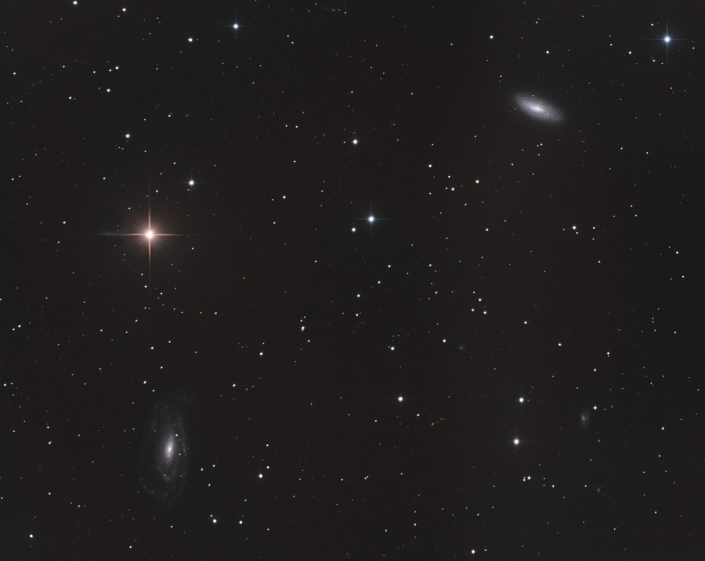

mais quelle cible on a choisi pour ce challenge!!!
d'abord il faut attendre le milieu de nuit pour qu'elle soit un peu haute, ensuite il faut que "pas de lune ni de nuages"....c'est pas du gâteau :be:
comme il y a peu de nuits propices, je m'y suis mis mardi soir
il y avait de la lune mais à l'opposé
80*3..4 mn en bin 1 et 10 DOF plus tard...
10*3 mn en bin 2 pour le rouge et le bleu (vert synthétique)

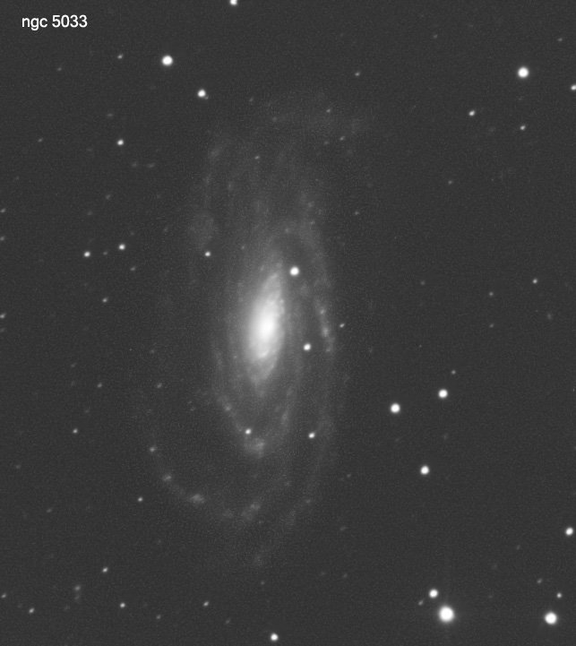

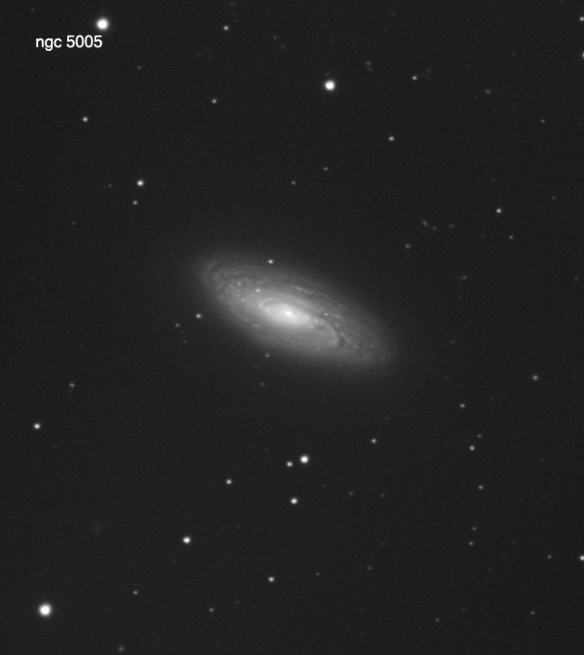

deux petits crop à 100%
beaucoup de difficultés pour traiter correctement
le résultat PixInsight ne me plaisait pas, j'ai refait avec Iris...ça me plaisait pas non plus, finalement, j'ai utilisé FitWorks + Iris + Pix !:be: au diable l'avarice!
j'y reviendrai sans lune....
On te sent motivé pour réparer la terrible injustice du concours 2015.
Beaucoup de détails et un grand champ de toute beauté.
J'ai pu faire quelques essais cette nuit avant que la neige ne colmate mon tube :(, je suis loin de ce résultat. A suivre...:)
Difficile mais le champs est superbe!!!
Le gros phare donne beaucoup de profondeur à l'image...
C'est plaisant :)
Par contre entre le gros phare (HIP64530?) et 5033 les étoiles sont déformée non?
Désolé mon cerveau, si minime soit-il, est braqué la dessus en ce moment...
Hâte de voir la suite donc...
Bravo Gérard!

joli !
j'ai aussi essayé avec le même cadrage mais avec un guidage au DO je n'arrive pas à trouver d'étoiles guides avec ma focale de 910mm... :-( va falloir que je remette un guidage par chercheur guide :-(.
Merci :)

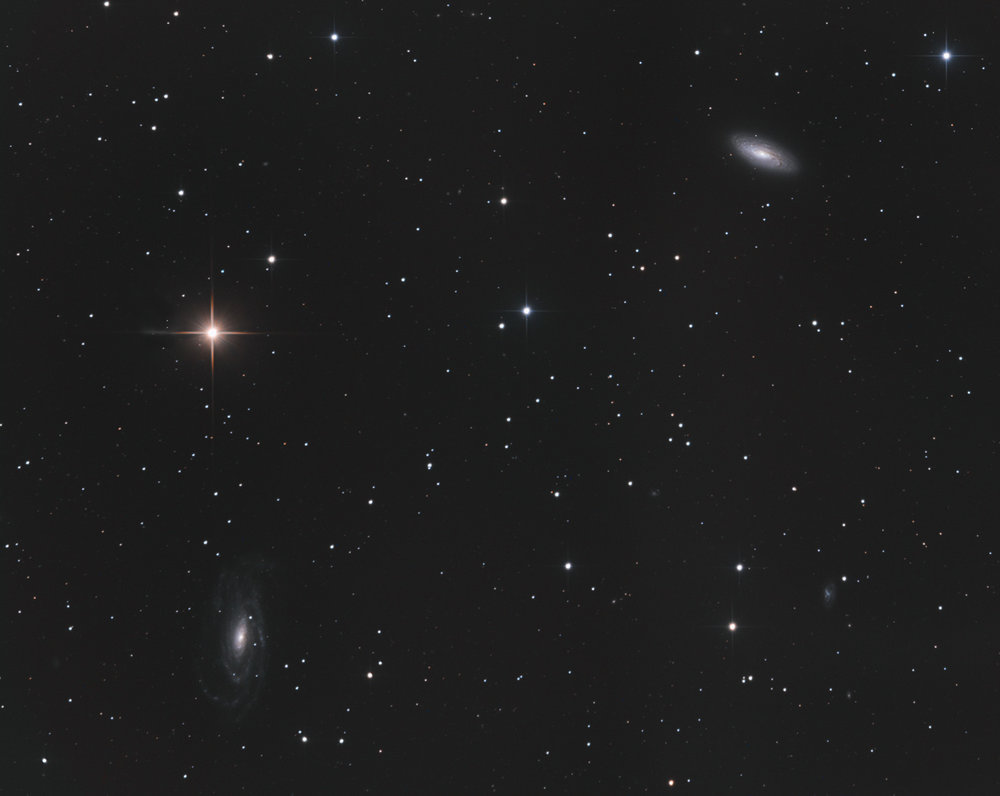

j'ai repris la couleur
je m'avé gourai dans les couches :be:
Très très belle image ou ma préférence ira à la deuxième. Pourquoi la deuxième ? Mystère et boule de gomme... Non, je trouve que la troisième tire un peu trop sur le rouge. En tout cas, bravo ! :pou:

Elle n'est pas facile celle du bas à gauche, ta version montre beaucoup de choses avec de la finesse et le cadrage à 100% n'en souffre pas trop.
La 1ere couleur est verdâtre et la seconde est plus rougeatre, difficile de trouver un compromis. Possedes tu le gradienXterminator ? Si oui essaies peut être d'aplanir le champ qui souffre de gradients colorés. Ne pas oublier de passer en 16 bits et d'exclure les galaxies et les grosses zétoiles du champ corrigé par GXT (sinon ça fait un halo sombre).
